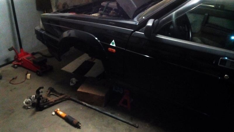

l'ho rifatta meglio.: Foto :.

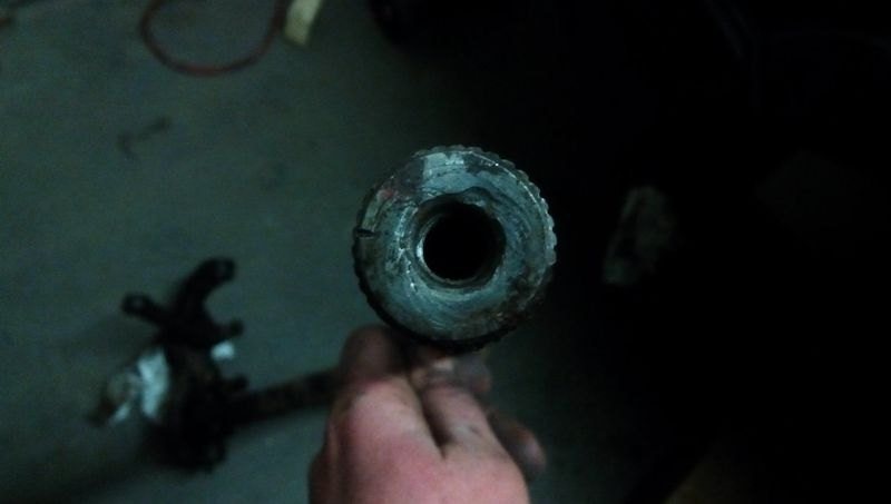

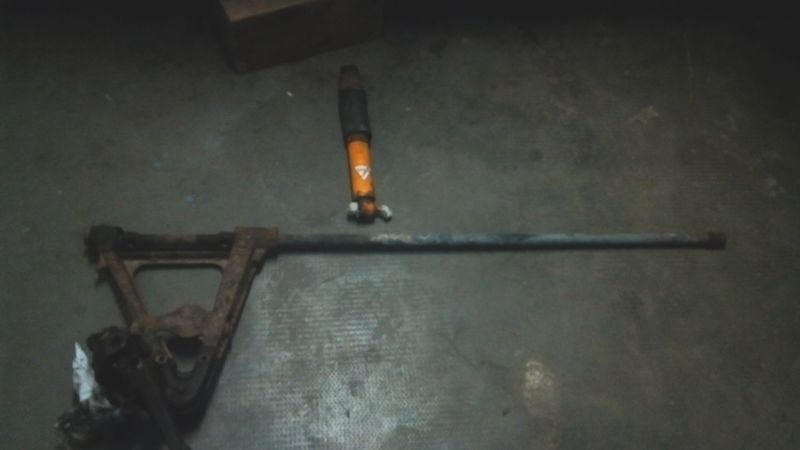

Ho smontato il triangolo inferiore con tutta la barra di torsione attaccata...come potete vedere dalla foto c'è segnata una tacca, che non coincide con l'altra segnata sul millerighe femmina...
Ma adesso dovrei reinfilare la barra (facendo coincidere le tacche originali) e basta? di logica mi sembrerebbe di sì
Ovviamente prima ne approfitto per levare un pò di ruggine

Il tendicinghia esiste in versione completamente meccanica e il lavoro lo svolge una molla,per la sospensione settata di fabbrica le tacche di entrambe i lati devono coincidere con quelle delle relative sedi nel trapezio e nel traversino sotto al pianale,lo spostamento rispetto ai segni non porta a irrigidimenti o ad ammorbidimenti della sospensione,ma solamente ad un angolo e ad un'altezza diversi di lavoro,per variare la durezza devi agire sugli ammortizzatori,i koni sono virtualmente indistruttibili,se li fai revisionare accertati che l'olio venga sostituito con olio nuovo,alcuni specialisti riutilizzano olio usato di precedenti riparazioni e non sempre filtrato a dovere.............
