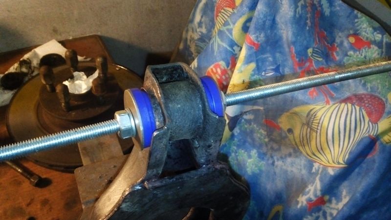

Per quanti riguarda i Koni sono molto validi, mentre i powerflex sono ottimi e cambiano parecchio la guidabilità........ dopodiché lascia perdere chi racconta che originale non tiene.... sono commenti di gente incapace di guidare la 75, è una macchina che tiene tantissimo già originale, è un Alfa!

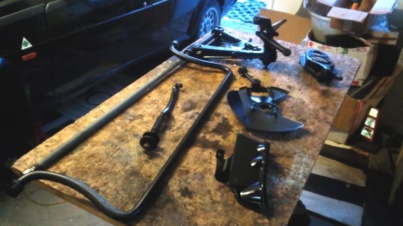

Ho messo i powerflex e ripristinato l'altezza, tolta la ruggine e verniciato ...anche alla barra stabilizzatrice gli metto i "stronglex"

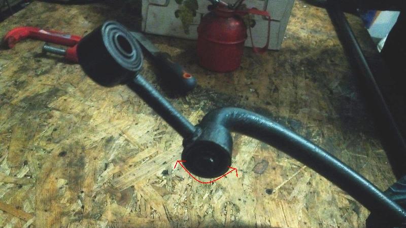

Mi è sorto un dubbio, se è normale che le biellette ruotano se sforzo con le mani (ho messo una foto per far capire)
praticamente riesco a mettere e togliere la bielletta a mano senza chissà quale fatica...non vorrei che esca in qualche modo durante la marcia!!: dannaz :

anteriore revisionato!

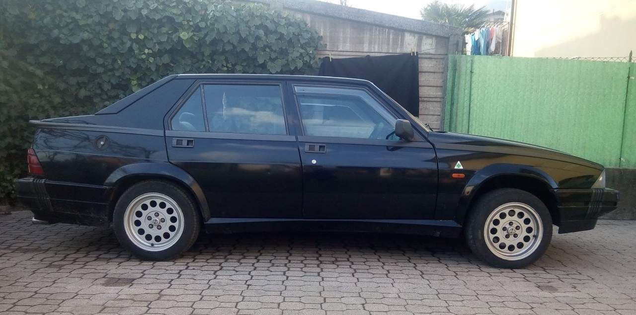

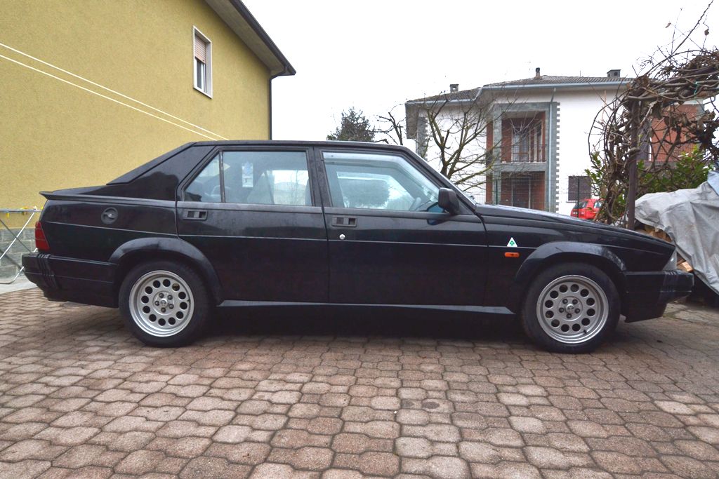

L'altezza adesso come vi sembra? ( ci sono le foto di adesso e di com'era prima)
sembrerebbe quasi troppo alta...Però è stata abbassata di una tacca soltanto!

Usala su strada e vedi la differenza,è sicuramente più importante la tranquillità di guida e la consapevolezza di non fare da spartineve ad ogni piccolo ostacolo sulla strada che non l'estetica data da un paio di cm di altezza o bassezza in più :grinser021:.

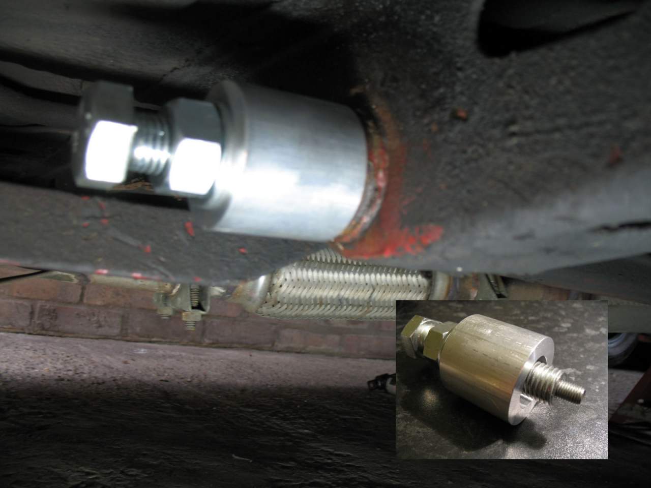

Mi era venuto il dubbio che si possa regolare l'altezza ad una misura intermedia (magari sfilando la barra di torsione dal trapezio inferiore e cambiando posizione??Magari dico una cavolata). Perchè non vorrei che adesso sia troppo alta rispetto all'originale.

all anteriore la regolazione è a nonio, se sposti una tacca solo da un lato della barra avrai una variazione dell altezza di alcuni cm, mentre se sposti contemporaneamente una tacca per ogni estremità della barra avrai una variazione di altezza di circa 2,5 mm per ogni tacca spostata
considera anche che alzando davanti cambia l incidenza rispetto a prima quindi il comportamento

adesso l'anteriore va bene devi solo alzare il posteriore cosi ti migliora la guidabilità. Le molle Eibach vanno benissimo, le ho e funzionano molto bene.
a occhio sembra troppo alta davanti... e forse un pelo bassa dietro.... cosidera quello che diceva paolo nel post 27....

semmai provo a abbassare l'anteriore di 1 cm circa (se non è troppo complicato).
mi sembra di aver capito che non devo rismontare tutto...penasvo di costruirmi l'estrattore in foto.

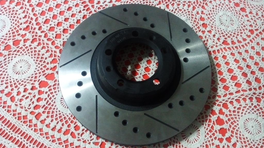

Intanto per farla frenare bene ho preso dischi tarox e pastiglie ebc verdi...quasi quasi gli metto pure i tubi in treccia all'anteriore...mi mancherebbe cambiare il gruppo pompante, ma vediamo con i pezzi nuovi come si comporta:eclipsee_steering:
