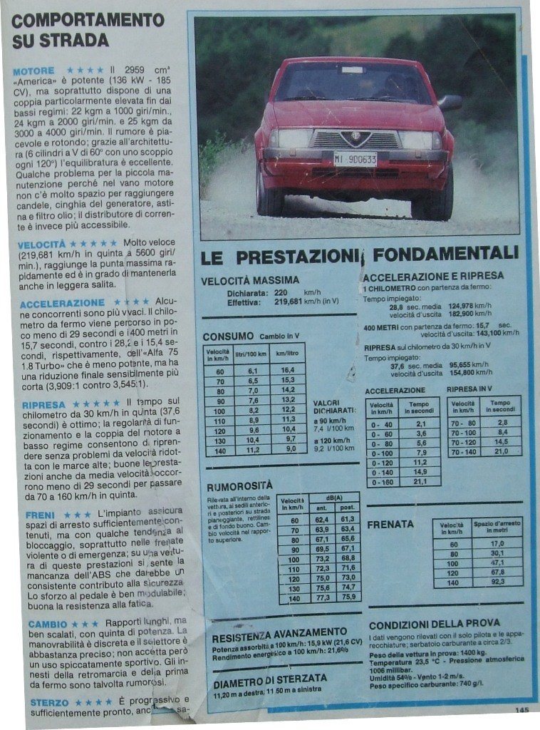

Mi viene da pensare che forse il problema di una frenata non efficiente può essere dovuta principalmente alla pompa del freno.
Da 100km/h a 0Km/h ci mette 47 metri.
Come mai una auto moderna ci mette 10 metri in meno: (segmento c; peso uguale se non maggiore)
Eppure hanno sospensioni di serie, pastiglie di serie, pinze e dischi normalissime. (ho notato che la 75 monta pinze a 2 pistoncini contrapposti della brembo).
e nonostante ciò, c'è una bella differenza lo stesso...proprio non capisco, se non che il colpevole principale possa essere l'elemento pompante dei freni!:all_coholic:
Intanto provo a montare la roba che ho comprato...insieme a 4 gomme buone!
Il miglioramento di certo ci sarà (anche perchè la mia ha pastiglie vecchie e dischi vecchi, e gomme scadenti...)

direi che è normale che le auto moderne abbiano tempi di frenata migliori, d'altronde sono passati più di trent'anni da quando è uscita e la tecnologia è andata avanti.
sulla frenata non efficiente non sono d'accordo, ma quello fa parte delle sensazioni che ognuno di noi prova, quindi posso comprendere che essendo abituato ad auto di altro tipo ti possa sembrare non all'altezza, ricordati però che con la 75 si frena anche di motore, oggi non è più necessario ma una volta si faceva cosi.
