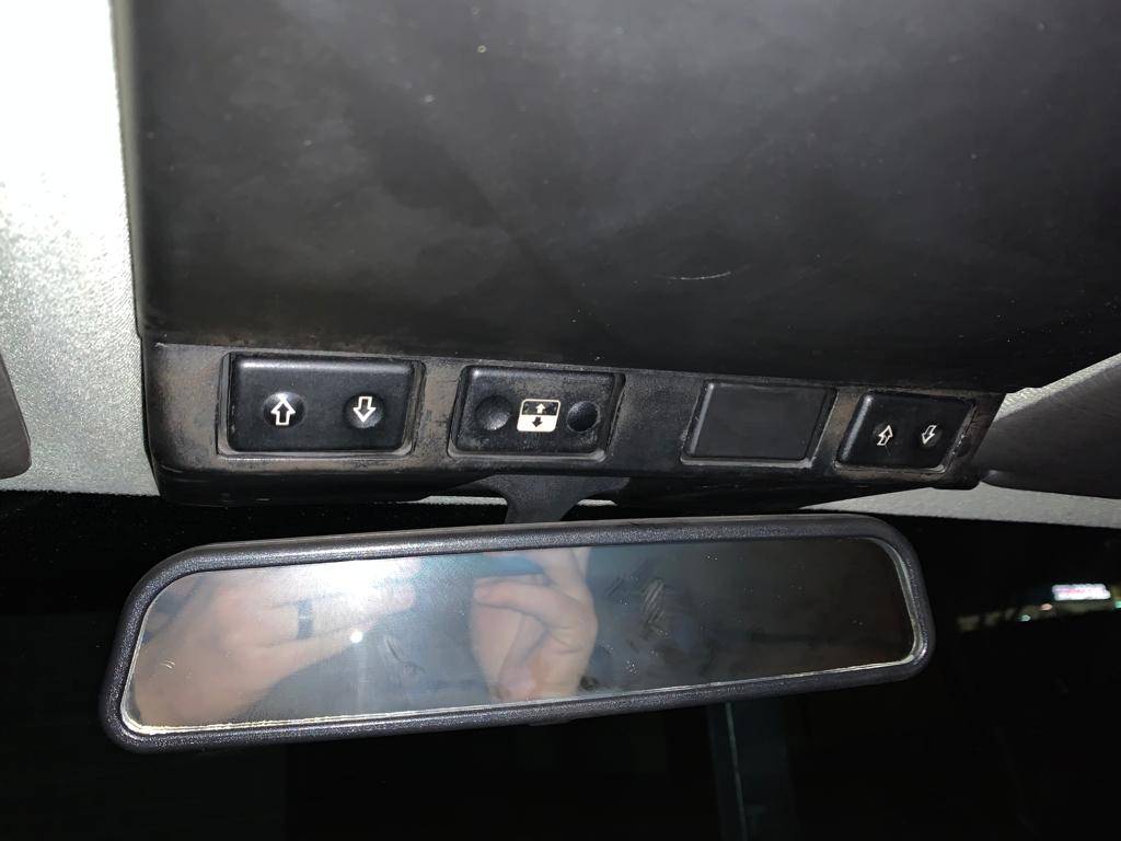

Buongiorno, non ho nessun aggiornamento particolare. Stamattina abbiamo portato la piastra dal tornitore e vediamo se riuscirà a combinare qualcosa di buono. Tralasciando questo avrei però due domande:

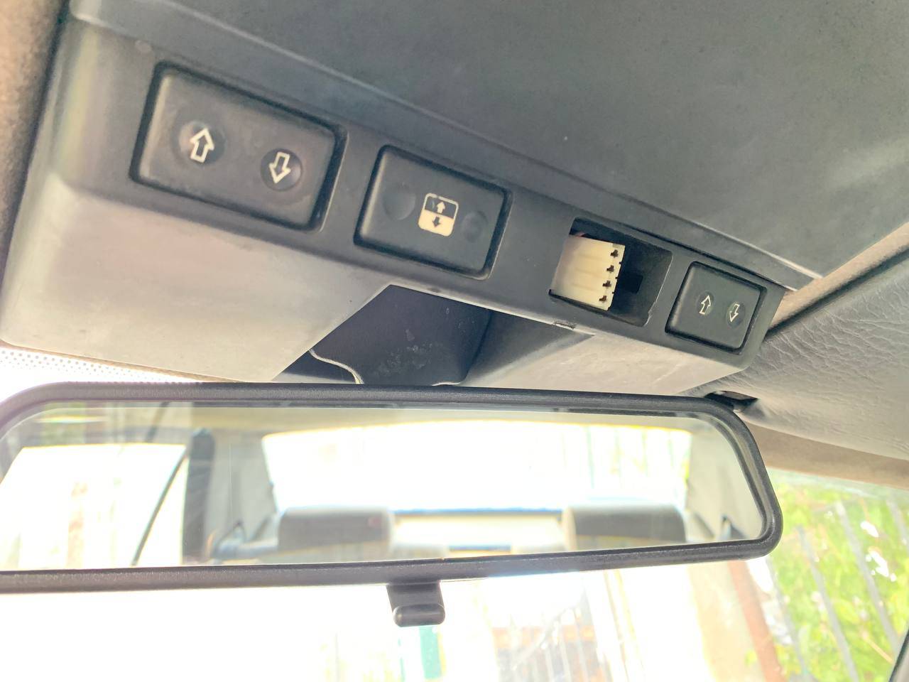

1. Nella plafoniera purtroppo manca un pulsante, da quel che so dovrebbe essere quello per bloccare i finestrini posteriori elettrici e forse anche il tettuccio apribile, ma non ne sono sicuro. Solamente che nella mia 75 non ci sono i finestrini elettrici, quindi che voi sappiate lì ci andava comunque il pulsante oppure ci andava un tappino come quelli che ci sono nella consolle centrale che tappano i buchi dove andrebbero i pulsanti. Il dubbio sale anche perché vedo che c'è il connettore, però mi pare di ricordare che in tutte le 75 c'era la predisposizione con i cablaggi per i finestrini posteriori, anche di questo però non sono sicuro al 100 %. Se ci andasse un tappino era però specifico, perché sono riuscito a recuperarne uno in più di quelli della consolle da un'altra 75 ma non entra in nessun modo🤔

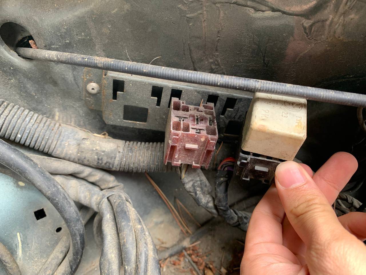

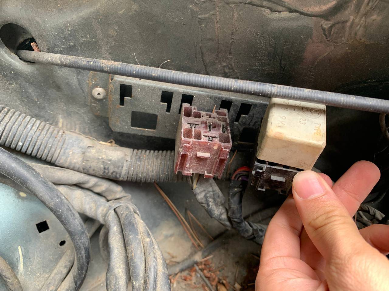

2. ho notato che sull'anteriore, dalla parte sinistra, c'è il posto per tre relè.
Il primo manca tutto, sia relè che "portarelè", ma non vedo neanche fili quindi forse era per qualche optional che non c'è mai stato.
il secondo ci sono i fili e il "portarelè" ma manca il relè, che potrebbe essere quello degli anabbaglianti e degli abbaglianti, perché provando ad inserirli non si accendono ma si nota che le posizioni diminuiscono di intensità come se ci fosse l'assorbimento, ma non sono sicuro di questo. Riuscireste a dirmi a cosa serve quel relè e che tipo di relè andrebbe comprato?
il terzo invece è completo ma non so a cosa serva, sapreste dirmi questo a che serve?

Riuscireste ad aiutarmi in queste cose? Grazie Mille!😄

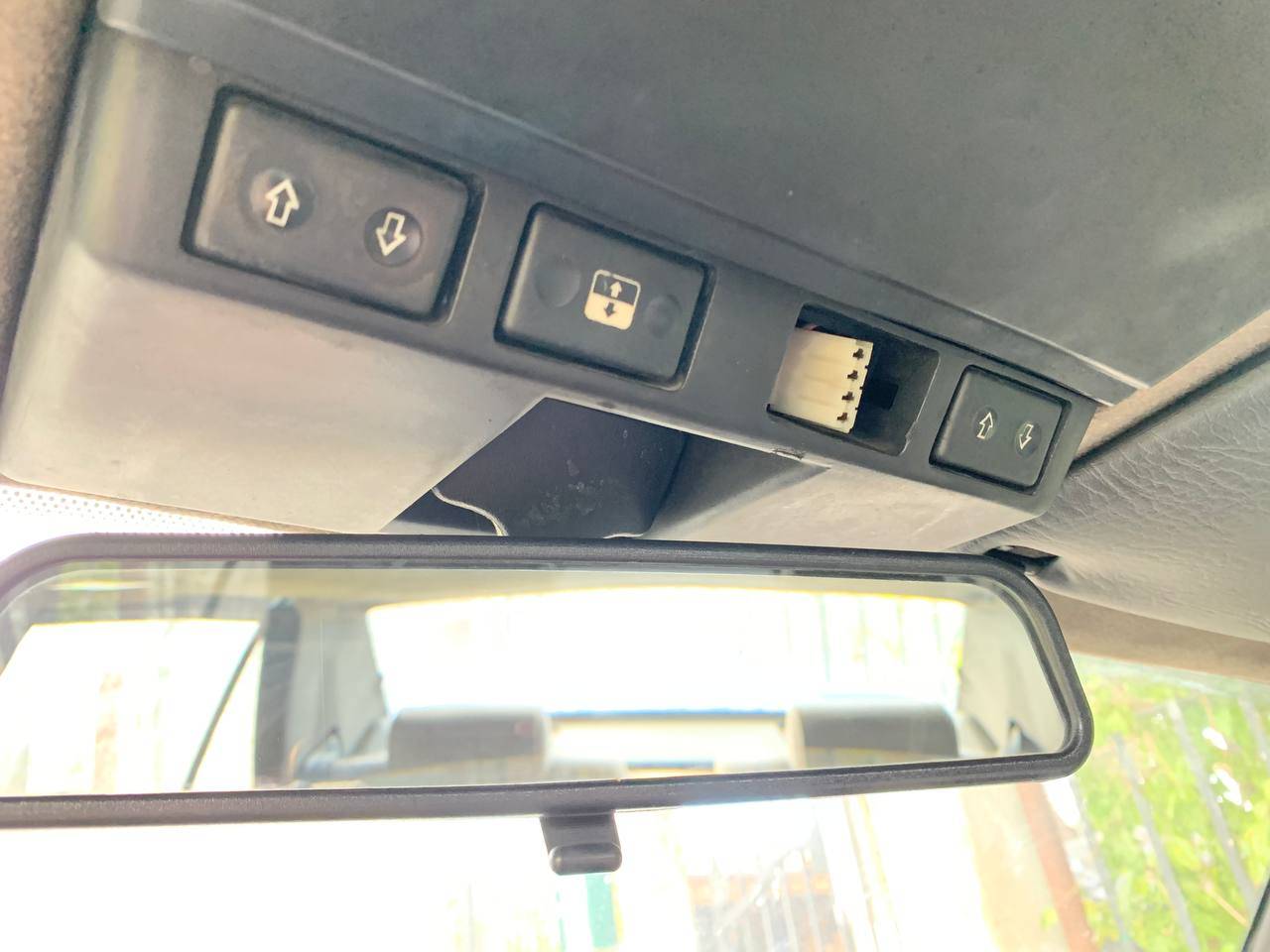

Ti posso aiutare per la prima domanda: ci va un tappo cieco (ti allego la foto della mia plafoniera). C'è la predisposizione per gli alzacristalli elettrici posteriori, e li ci andrebbe il pulsante per bloccarli. Se vai a vedere sotto il bracciolo troverai anche li già i connettori per i pulsanti degli alzacristalli posteriori.
Reazioni: Teo02
Ecco si come pensavo allora, però trovare quel tappino è ben difficile. È più facile trovare il pulsante che quel tappo lì😕 Ti ringrazio!😄

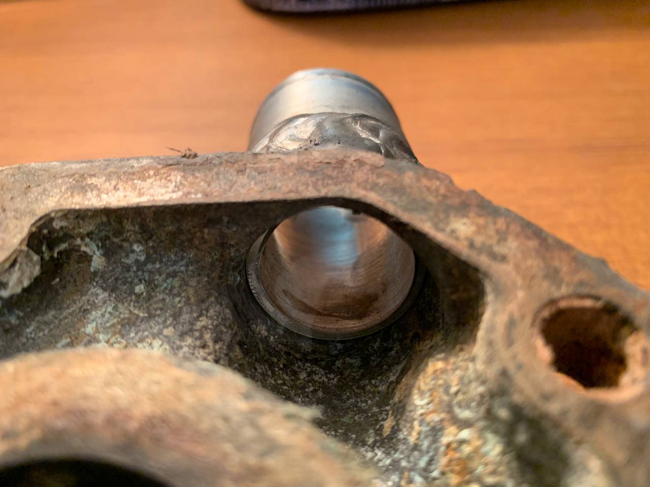

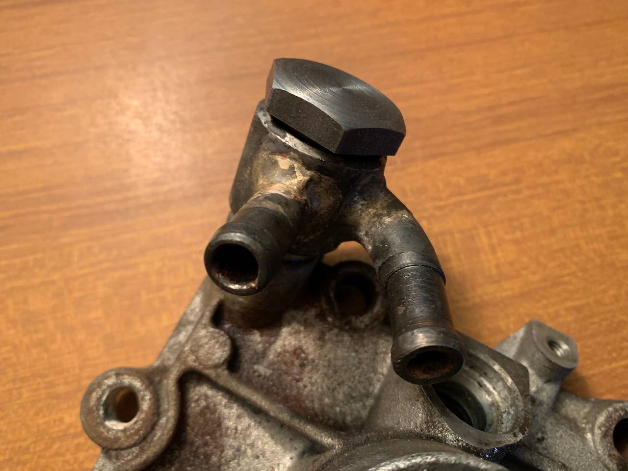

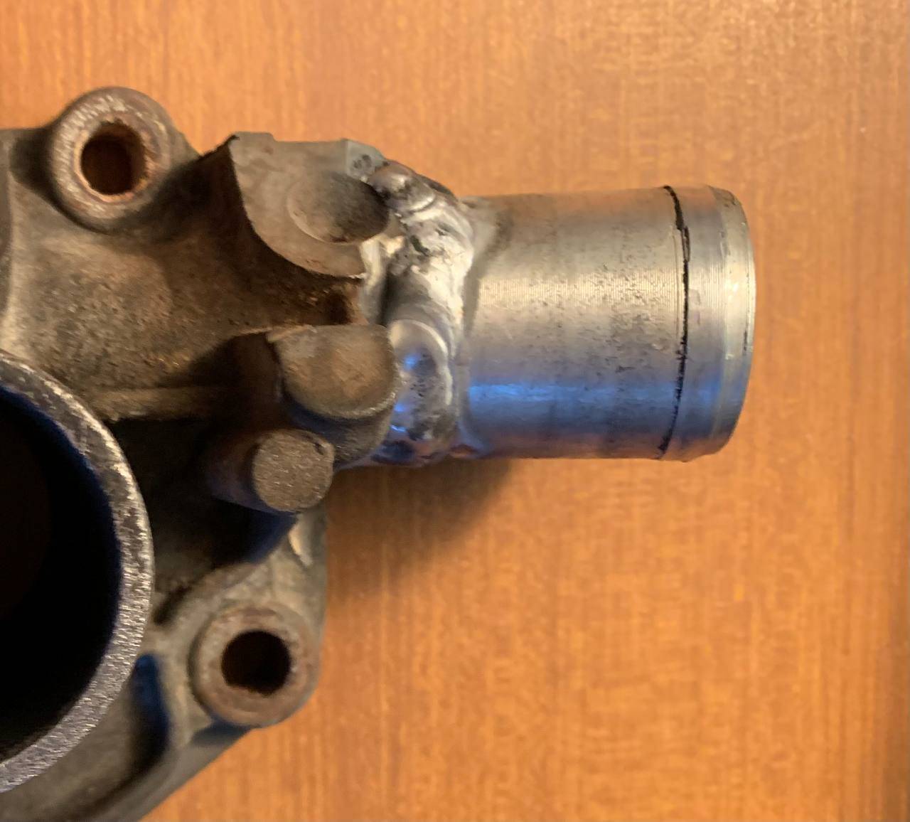

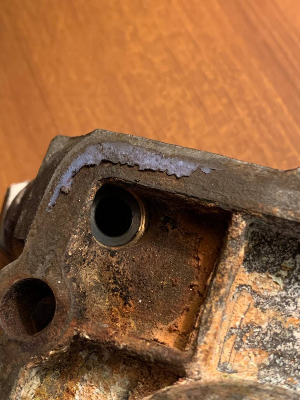

Buonasera a tutti, nuovo aggiornamento. Abbiamo ritirato la piastra dal tornitore ed è venuta direi bene, anche se sembrava un caso disperato è riuscito a fare un buon lavoro. Ora dovrebbe tenere.
Il costo non è stato elevato, circa 60 euro. Direi che va bene, perché quel che si trovava su internet costava circa 55-60 euro ed erano comunque ricambi usati e mancanti dei due tubicini dall'altra parte, che noi non siamo riusciti a recuperare e infatti il tornitore ha dovuto ricostruirli. Li avevamo lasciati lì senza toccarli sperando che lui riuscisse, scaldandoli, a levarli ma appena ha provato a svitare il bullone si è rotto tutto. Quindi anche se avessimo comprato una di quelle su internet saremmo comunque dovuti andare da lui a farsi ricostruire quel pezzo, quindi alla fine va benissimo così.
Vi posto qualche immagine, scusate per la qualità non eccelsa però spero si riesca a vedere un po'. Fatemi sapere che ne pensate e come vi sembra che per me è molto importante anche un vostro parere, grazie mille😉

Ciao il primo (quello che manca) dovrebbe essere il segnalatore usura freni e livello liquido, il secondo(quello parziale) un temporizzatore per spruzzafari (se la tua aveva quel accessorio) il terzo (quello completo) è il clacson
Reazioni: mauretto
Ti ringrazio!😄 Probabilmente allora era stato messo al posto di quello del temporizzatore per gli spruzzafari quello del segnalatore per l'usura freni e livello liquido, perché la mia essendo una seconda serie non li aveva più i lavafari e come optional non vennero mai inseriti. Sapresti dirmi che tipo di relè occorre? Grazie ancora!

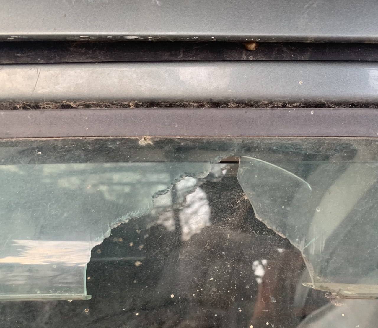

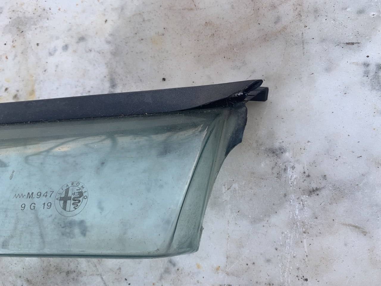

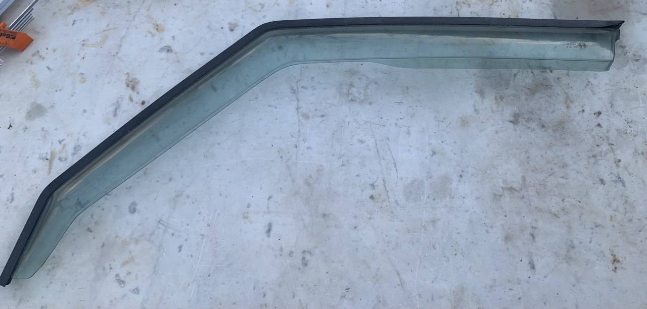

Buonasera, avrei bisogno di un vostro aiuto. Praticamente l'antiturbo della mia 75 è rotto, qui devo fare mea culpa perché lo ruppi io a 5-6 anni facendoci cadere dal terrazzo di sopra un peso da 5 chili delle bilance (Dio solo sa come non si ruppe anche il vetro)😅.Tralasciando questo sono riuscito a trovarne uno da un amico in regalo, una bella fortuna considerando il prezzo che hanno e sopratutto la difficoltà a reperirli specie azzurrati. Questo ha però il profilo, credo di alluminio, rovinato poiché probabilmente chi lo smontò non era in grado e lo tirò via a forza rovinandolo. Dovrei quindi per forza recuperare il mio profilo originale, che è perfetto, e metterlo su questo. Qualcuno saprebbe illustrarmi la procedura per farlo? Quindi riuscire a smontare l'antiturbo, dividere la parte di plastica trasparente da quella di alluminio e rimontare quindi il tutto. Vi metto qualche foto per farvi comprendere meglio la situazione. Grazie mille!😁
