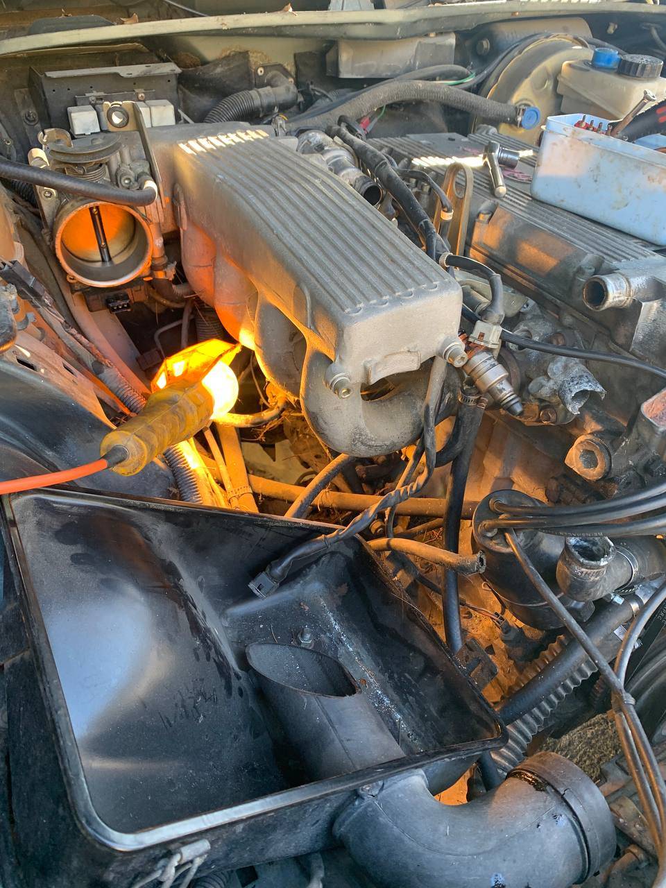

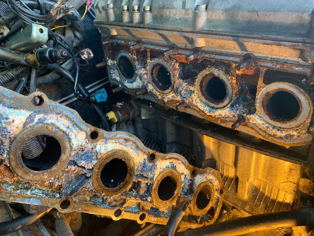

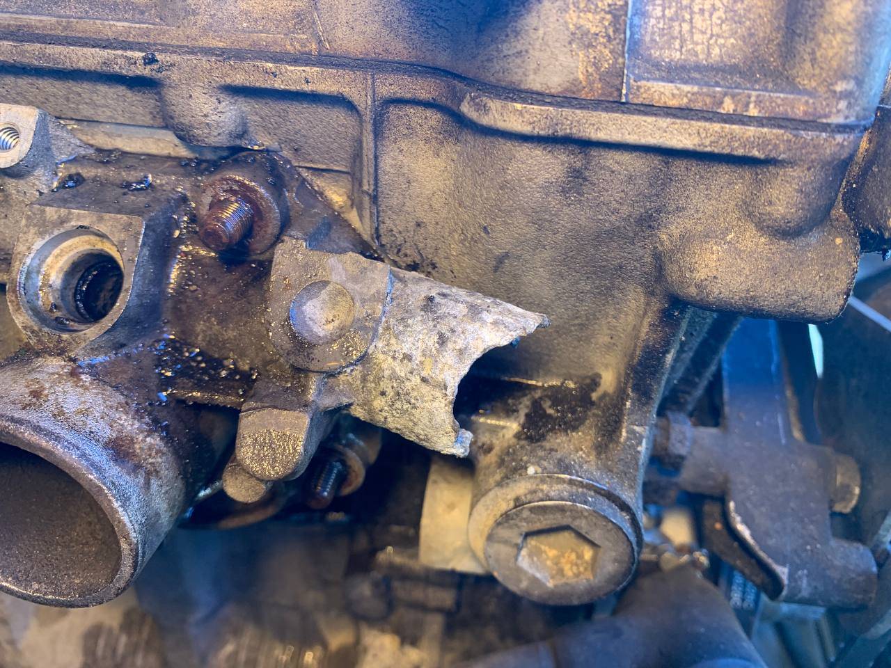

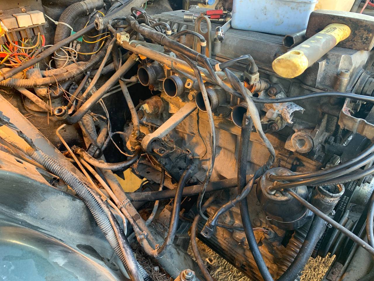

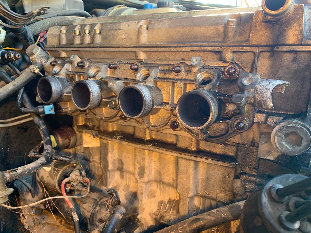

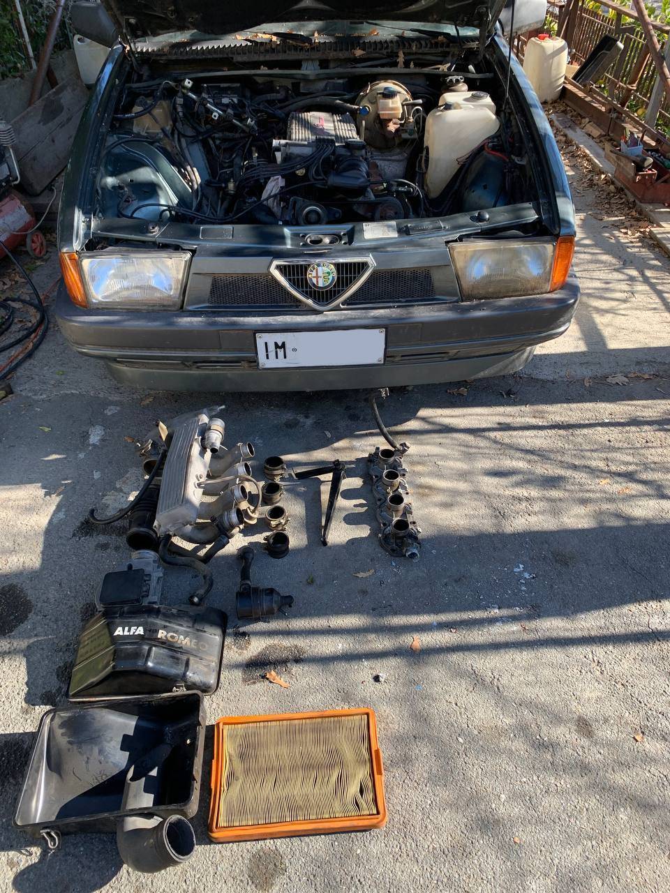

Buongiorno a tutti, stamattina abbiamo provveduto allo smontaggio di tutto. Tutto è proceduto liscio e senza intoppi, con una buona dose di pazienza è andato tutto bene. Nessun dado, bullone o prigioniero rotto o spanato quindi direi perfetto.
L'unica brutta sorpresa è arrivata quando abbiamo smontato appunto la "piastra", o collettore che dir si voglia, dell'aspirazione. Non so chi dobbiamo ringraziare che ha fatto in modo che il motore non è andato mai veramente in moto facendo sì che tutta quella porcheriaandasse in circolo, meno male! Per fortuna anche che quella piastra ha quel tubo così rotto che ha fatto in modo che praticamente 3/4 dell'acqua che avevamo messo se n'è subito scesa per terra, quindi la pompa di per sé ne ha spinta poca e di quella roba ne è stata smossa poca. Quindi in tutte le sfighe alla fine abbiamo avuto fortuna😁😁.
Ora speriamo nella prossima settimana di riuscire ad ordinare i pezzi che servono, compresa la guarnizione che è meglio cambiare, e di riuscire a far riparare la piastra e gli iniettori.
Vi metto qualche foto per chi potessero magari interessare😉.
Ogni consiglio o commento, costruttivo, è sempre ben accetto💪🙂

È facile che sia incrostato anche il blocco tra le canne dei cilindri ma ci fai poco... Pian piano si scioglierà col liquido nuovo...
Reazioni: Teo02
