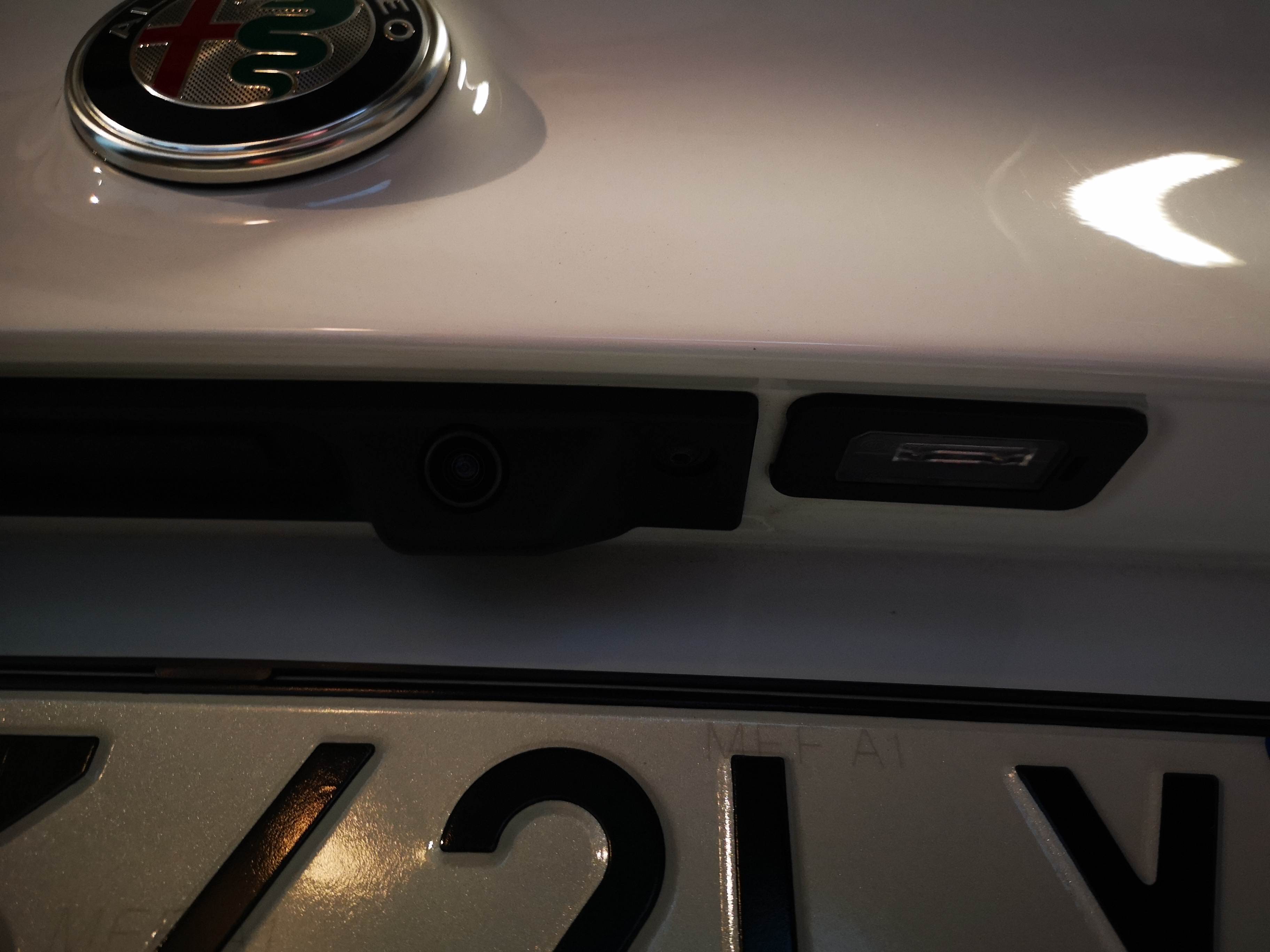

Buonasera alfisti, un'informazione su cosa potrei fare, ho da qualche settimana una Giulia 2,2 super, nonostante abbia attivato la retrocamera sul menu' "assistenza al conducente" non vedo l'immagine posteriore reale, ma soltanto la sagoma dell'auto con i contorni e gli allarmi in avvicinamento agli ostacoli. C'è qualche passaggio che devo attivare oltre questo? grazie.
Sei sicuro di avere la telecamera? Non è che hai solo i sensori di parcheggio e la sagoma e quella dell auto con le luci che si illuminano più ti avvicini all ostacolo??
ma scusa.. è prevista ma non c'è la telecamera...? è un optional che devo mettere io? ce l'hanno anche le utilitarie della toyota e non ce l'ha la giulia? no ma davvero?
Ma non è che hai l'obiettivo della telecamera oscurato da qualcosa? Perché mi pare impossibile diversamente. Non dovresti nemmeno avere la funzione dal menu se non ha la retrocamera.
per sapere se hai la telecamera, basta guardare dove è il pulsante di apertura sul baule. Se c’è, la vedi subito

Eccola.
