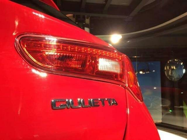

Purtroppo devo dirtelo anch'io è torta e non solo mi riferisco alle lettere non allineate, anch'io ho fatto qualcosa di simile
uploadfromtaptalk1463568048699.jpg non ci crederai mai ma montata bene è così
Salve, qualcuno di voi ha montato il tasto apertura baule?? O avete solamente cambiato il logo?
Montato.
Togli il rivestimento portellone, chiave a tubo da 10 e via i due dadi.
Il pulsante nuovo ha il connettore incorporato sul corpo pulsante ma monta senza problemi.
A parer mio il feedback tattile del pulsante nuovo è di maggior corposità, meglio.
