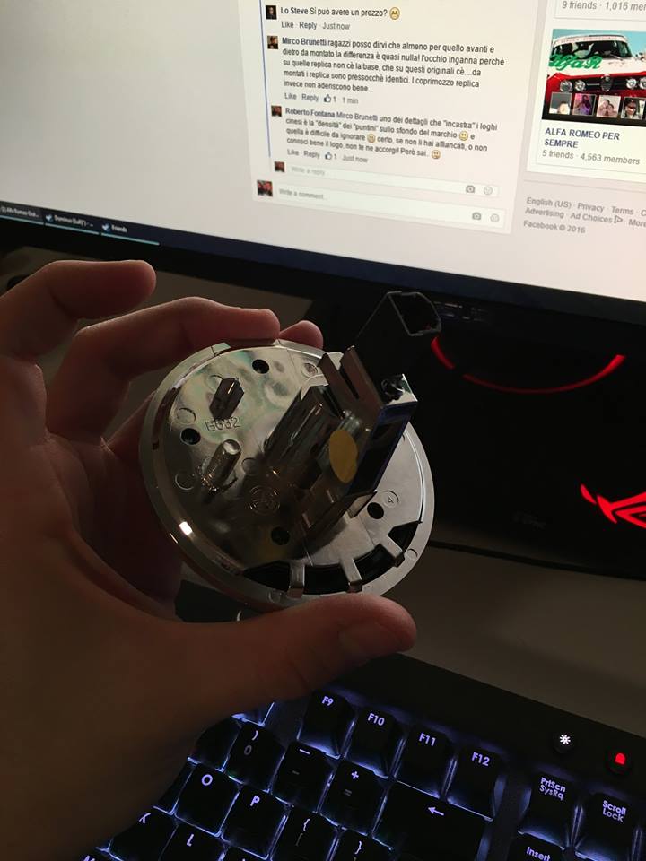

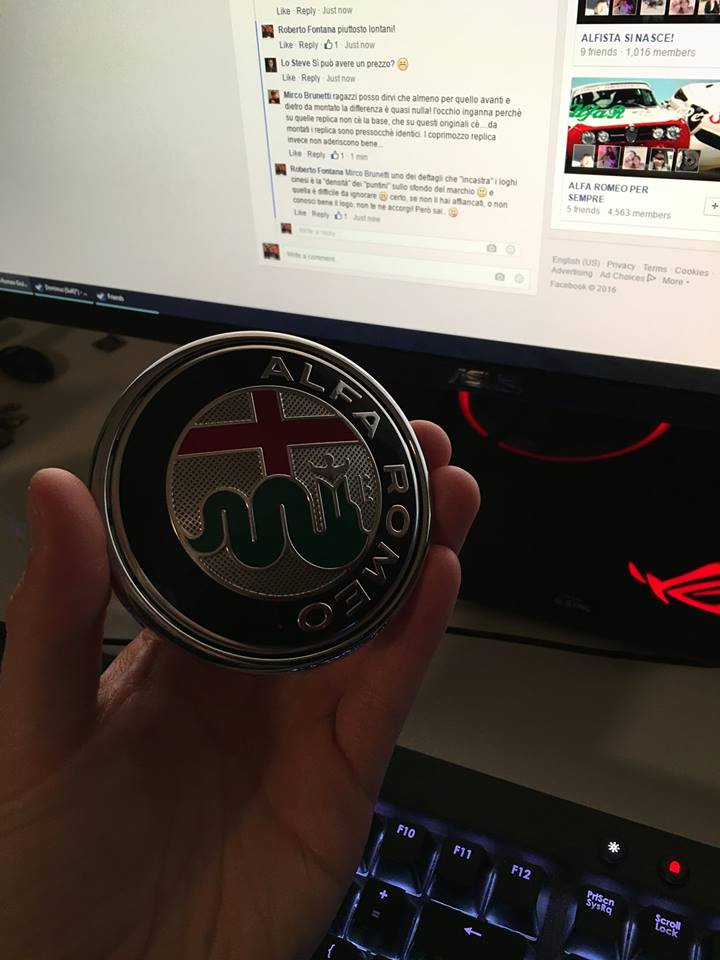

L'attacco, sul vecchio parte subito il filo che poi si collega con lo spinotto ai cablaggi dell'auto, quello nuovo ha una specie di "protuberanza" in plastica dritta all'estremità della quale risiede l'attacco. Anche se è piuttosto lunga (direi 4-5 centimetri) non va a toccare sulla plastica del portellone e quindi è perfettamente compatibile. L'attacco è lo stesso e non va adattato, la guarnizione del pulsante vecchio si adatta perfettamente sul pulsante nuovo!
Ecco qua, avevo fatto una foto :)
Sexy *_*

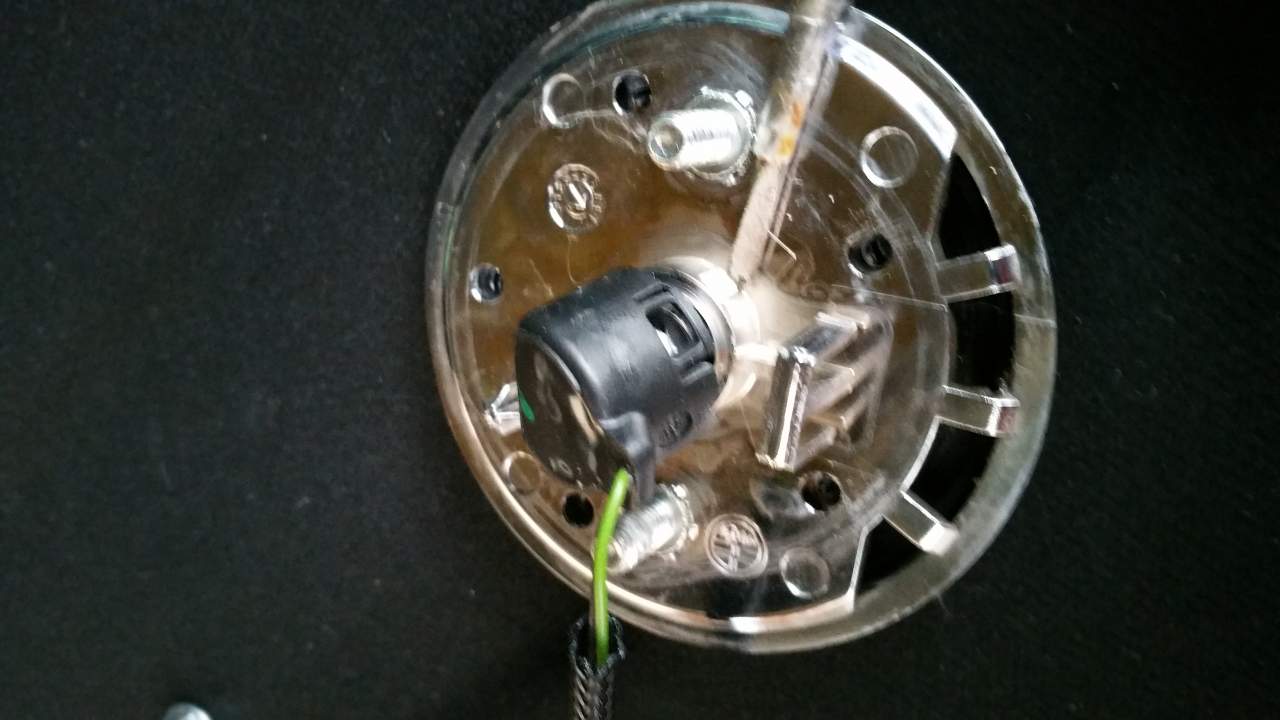

ps aggiungo confronto col logo vecchio, foto presa dalla tua guida KLAUDYUS:
Come vedete qua la plastica è cortissima e parte subito il filo, sul nuovo la plastica è più allungata e all'estremità c'è la femmina dell'attacco del cavetto :D
