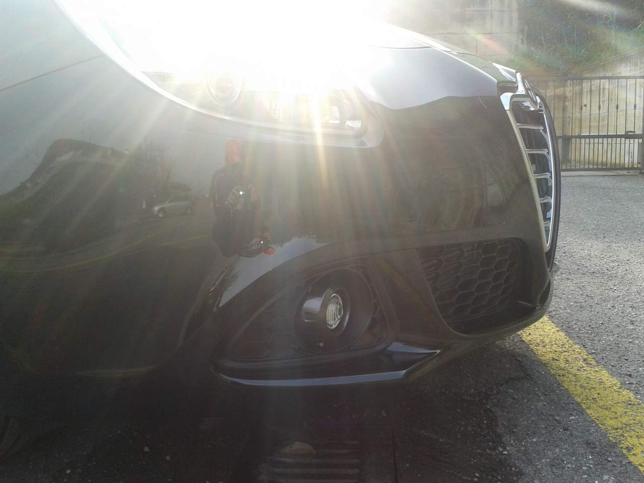

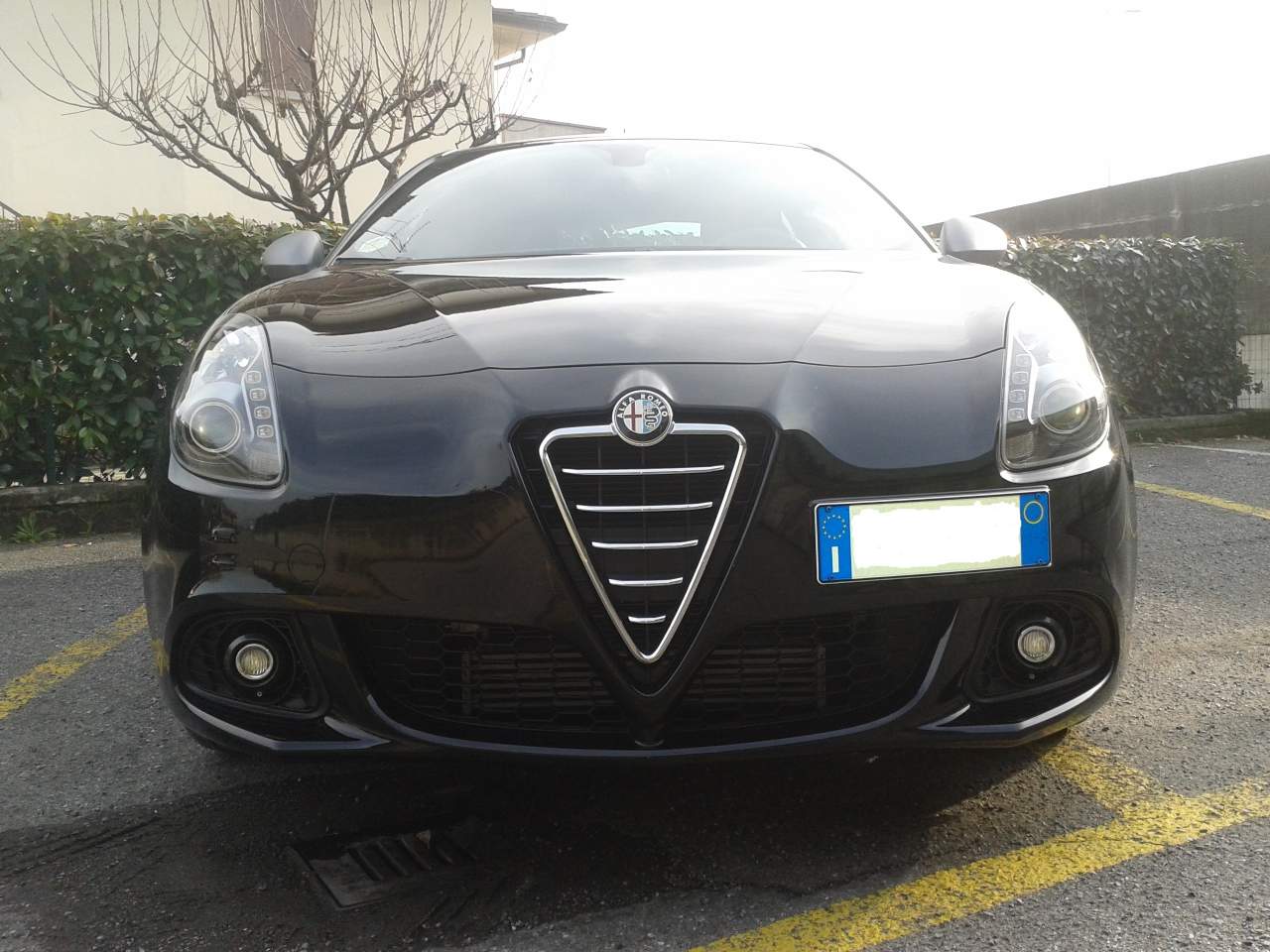

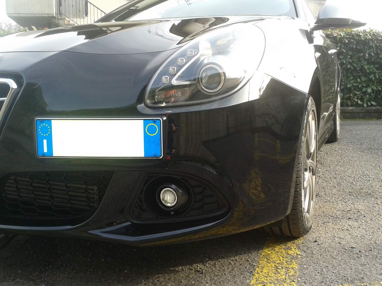

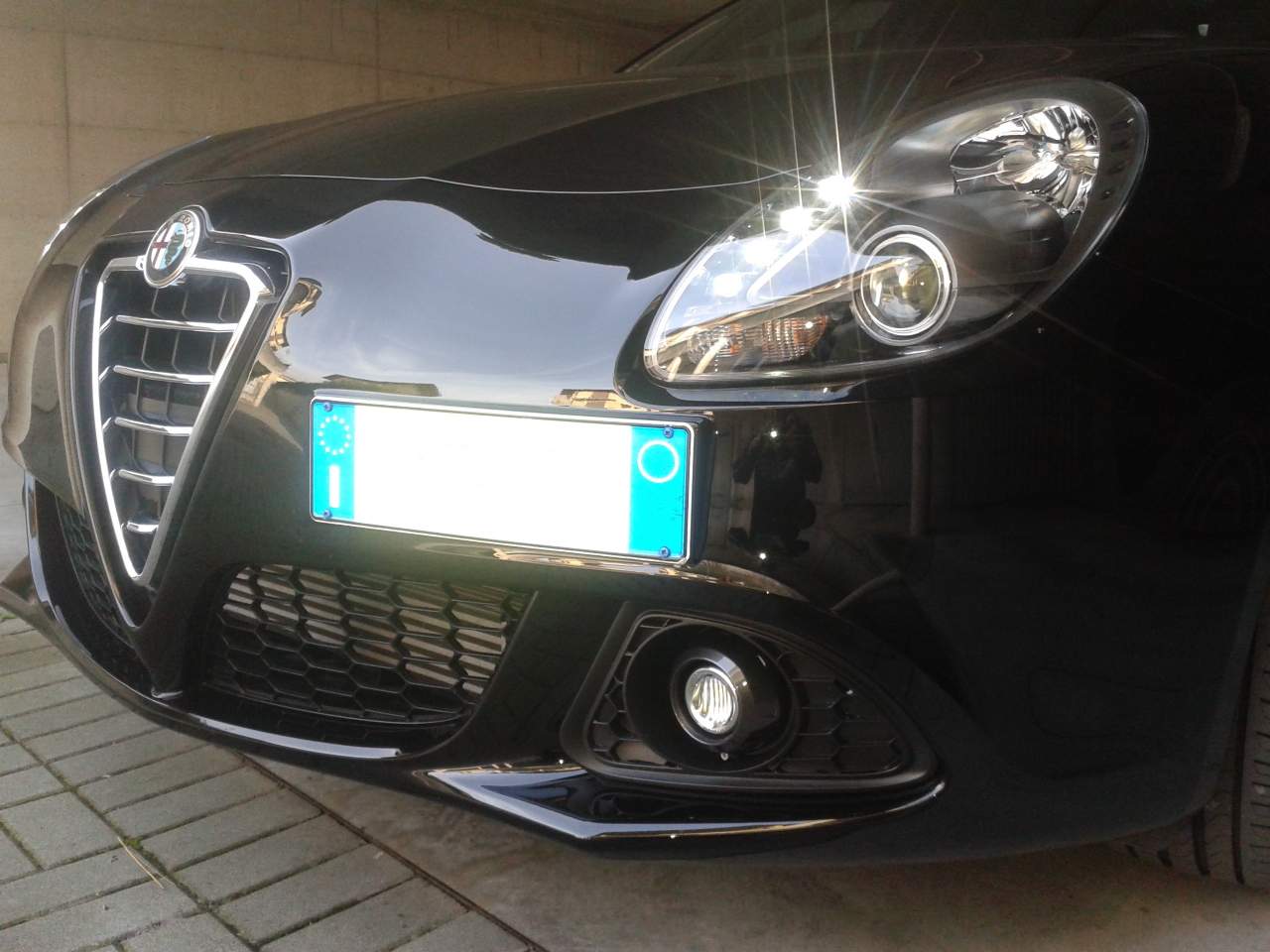

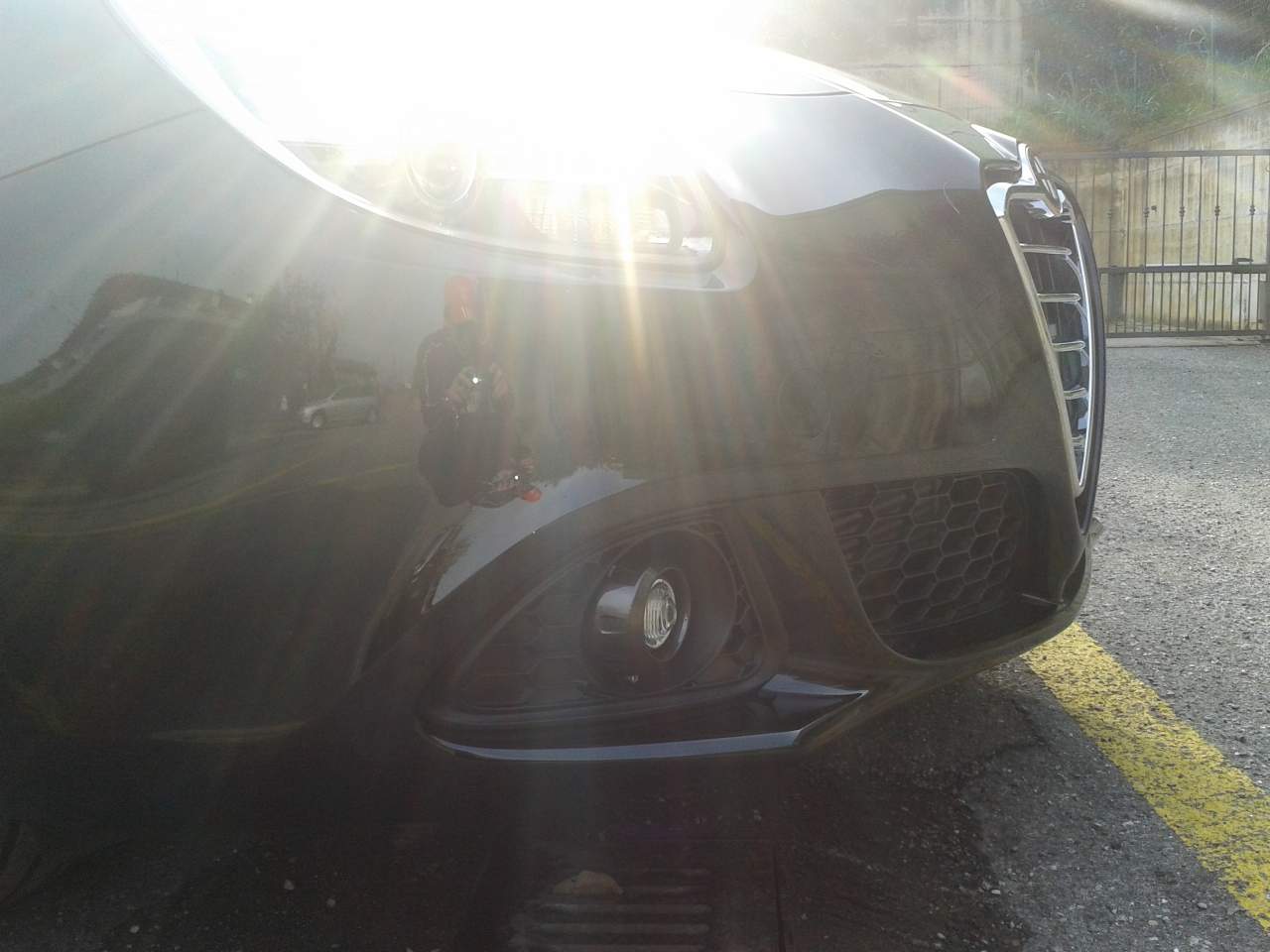

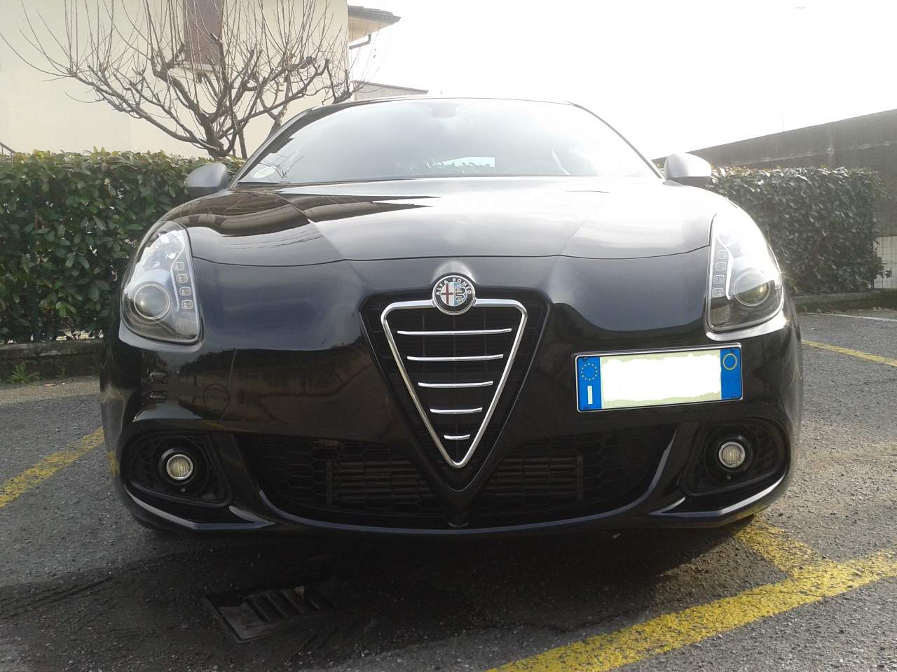

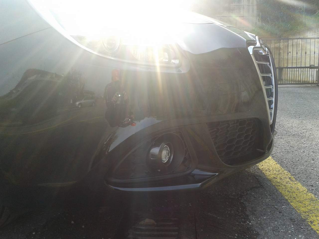

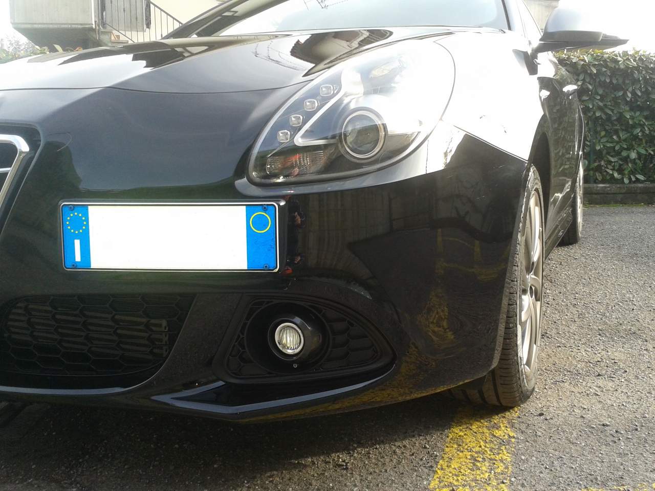

Ecco le mie nuove griglie fendinebbia QV MY14 ordinate dal buon Enzo:
20141124_113151 - Copia.jpg 20141124_134544 - Copia.jpg 20141124_134618 - Copia.jpg 20141124_134642 - Copia.jpg
Decisamente più belle rispetto a quelle MY10.
Per la rimozione delle griglie precedenti ho rimosso la fascia sottomotore (una quindicina di viti torx e tre a croce), da li ho tagliato dall' interno con una tenaglia i gancini con le quali sono fissate al paraurti. Purtroppo i ganci che si riesce a recidere sono solamente 3 o 4 sui sette totali, ma in questo modo sono riuscito a rimuoverle senza arrecare danni al paraurti.

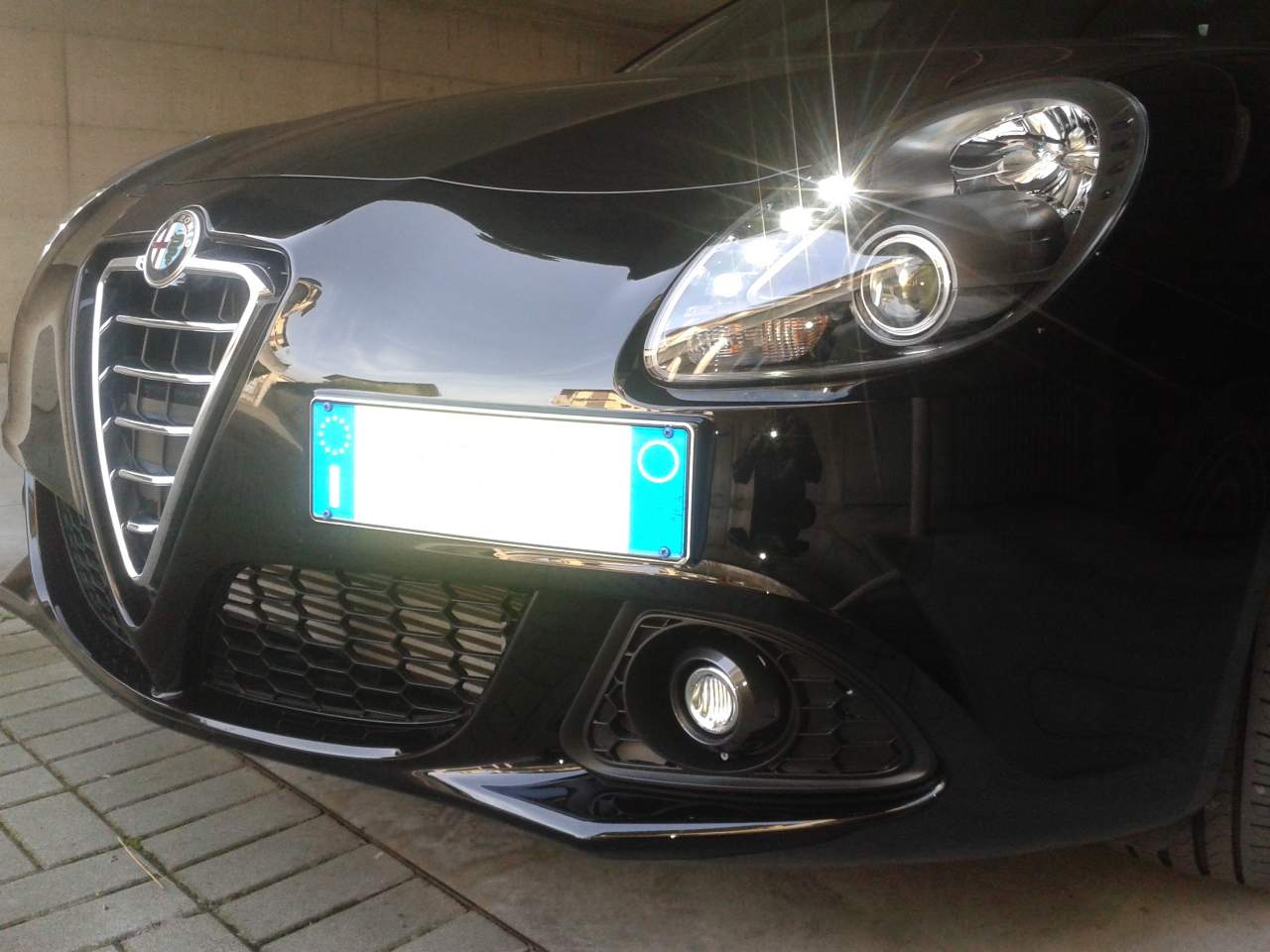

Bello ora ci vuole lo scudo anche ;) e le maniglie ;) io ho messo scudo e fendinebbia, prossimo step sono le maniglie, però c'è da dire che la mia è bianca e risalta meglio

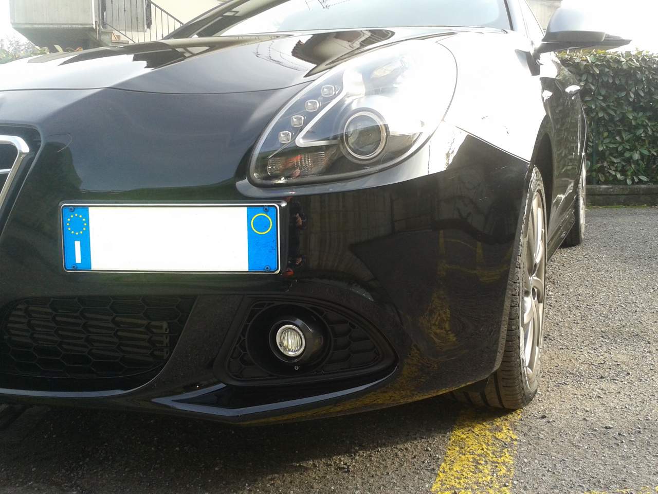

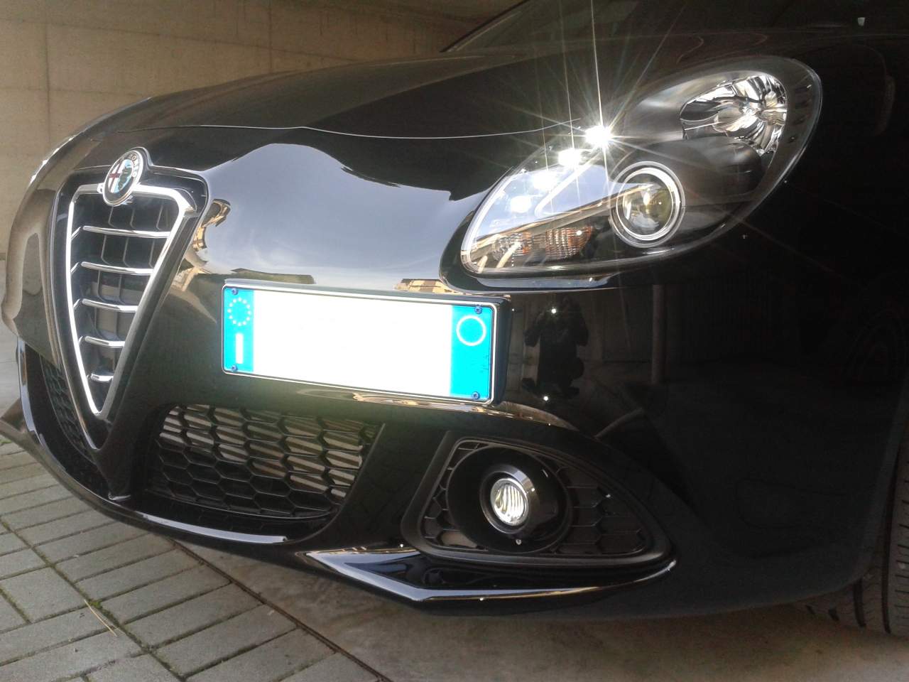

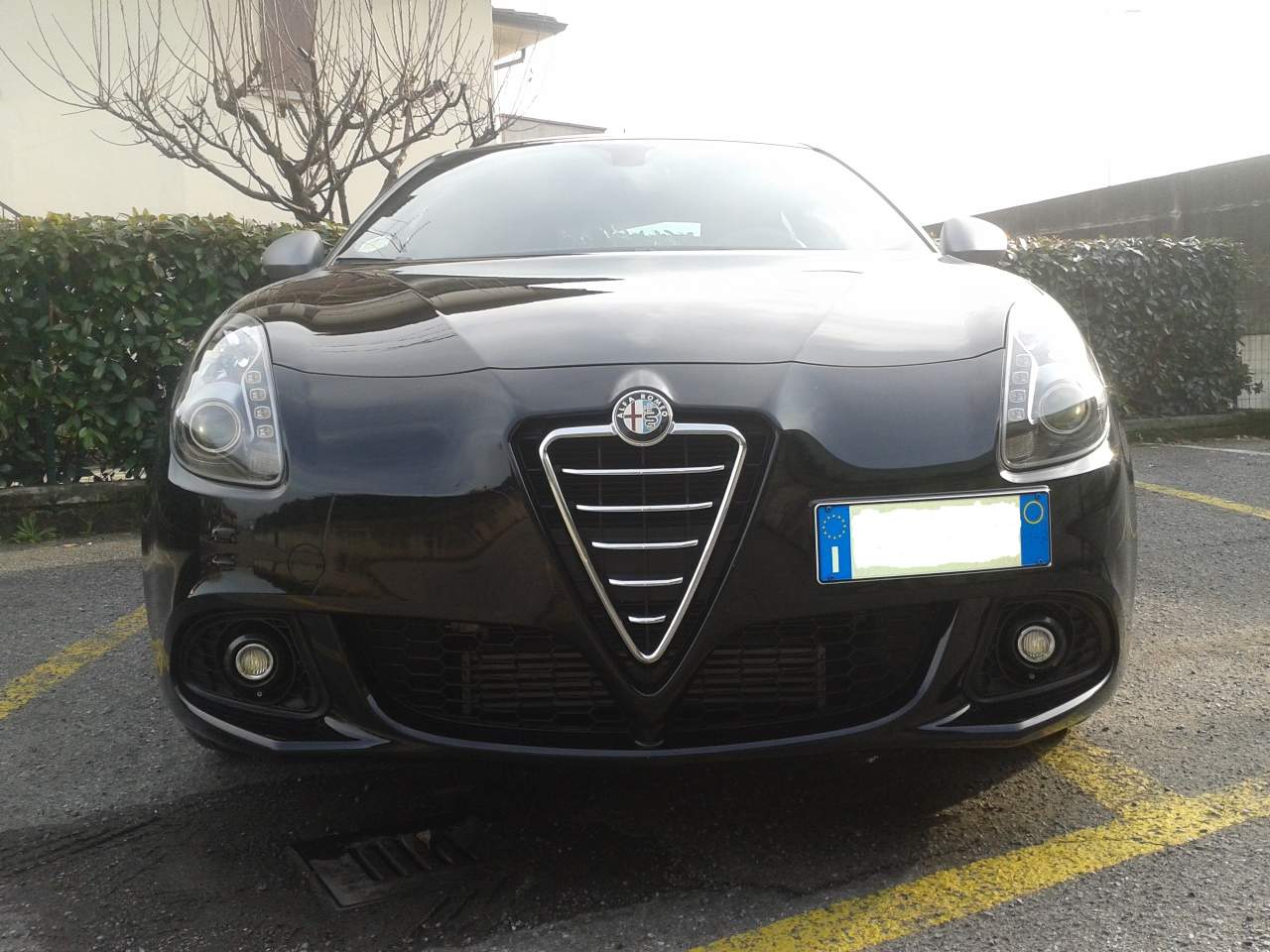

Visualizza allegato 113594 Visualizza allegato 113595 Visualizza allegato 113596 Visualizza allegato 113597
