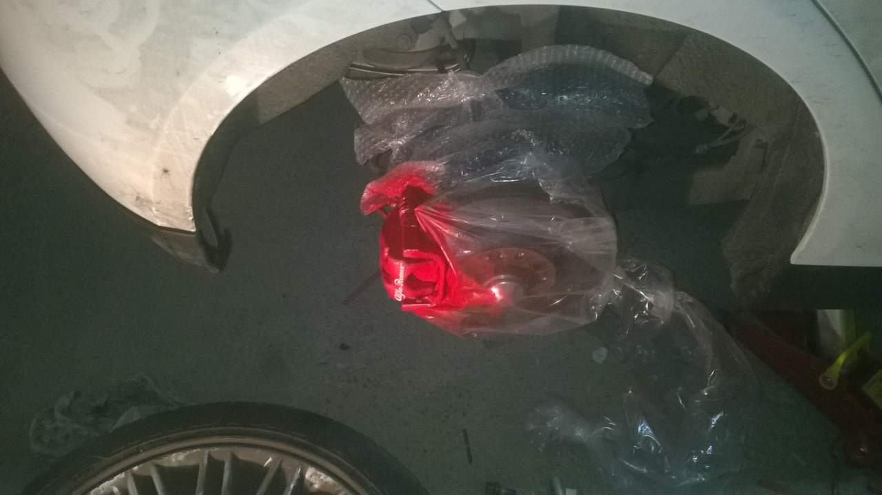

pinze freno rosse con logo alfa

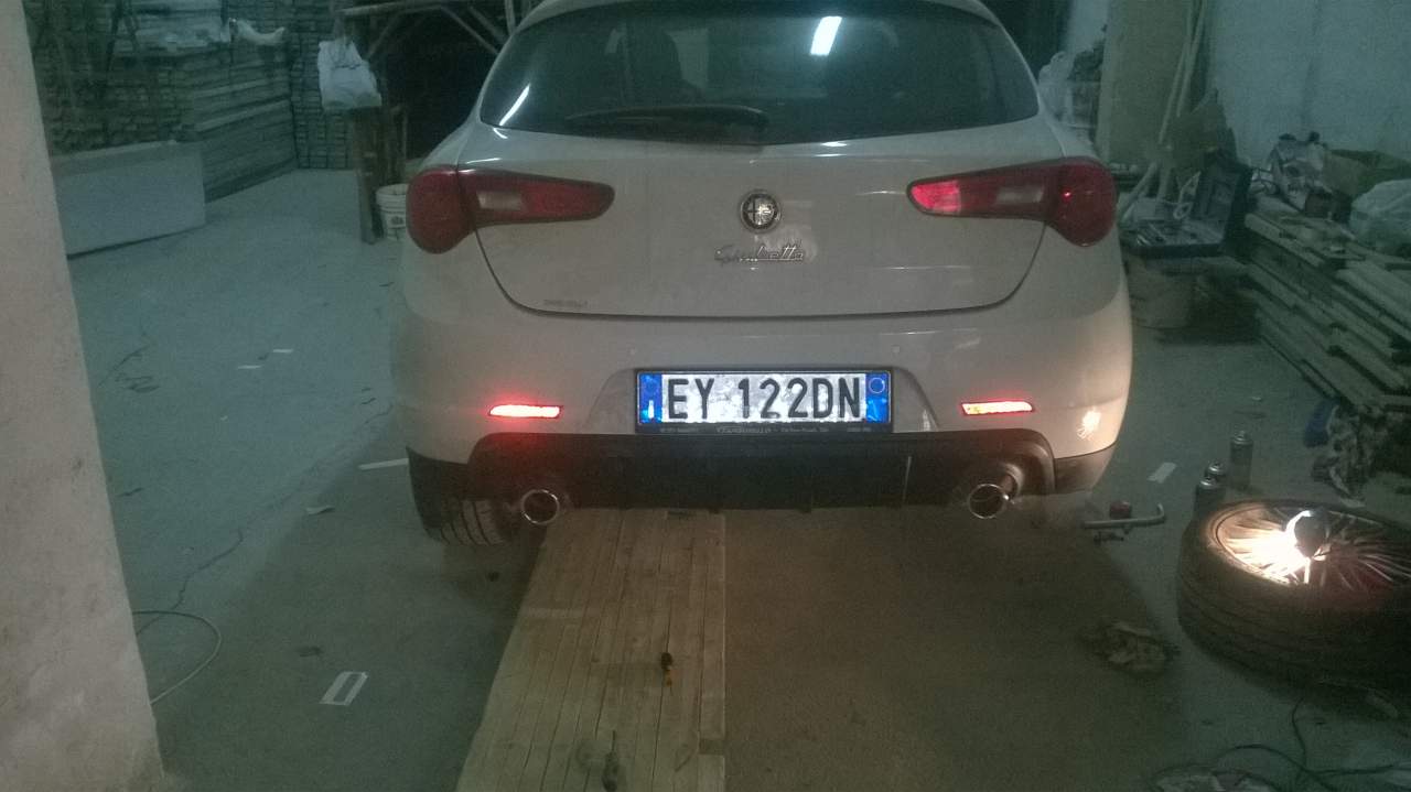

doppio terminale di scarico maggiorato orig alfa qv

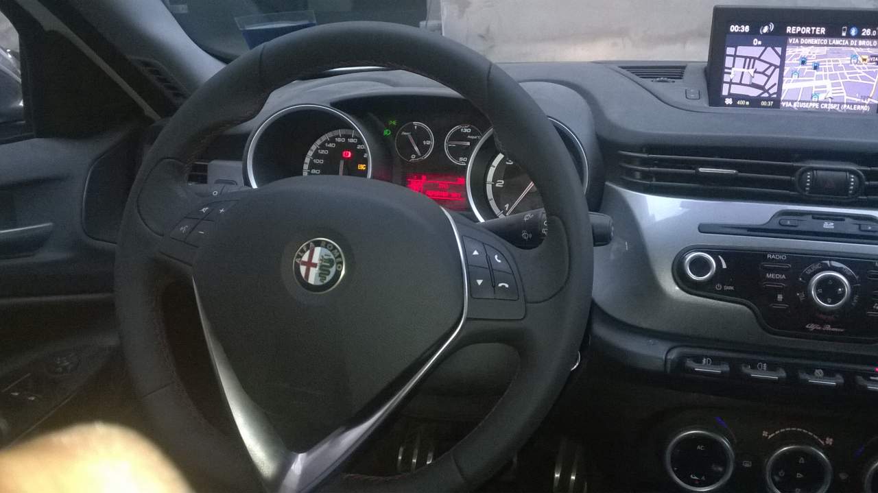

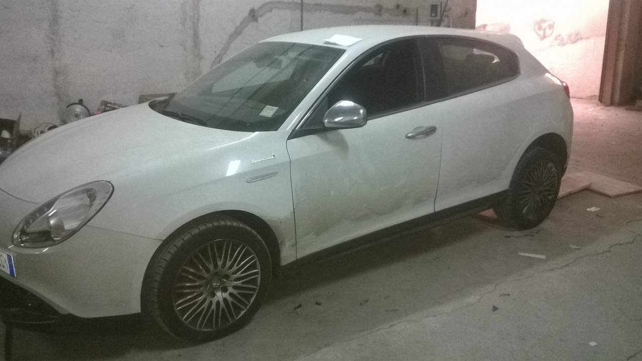

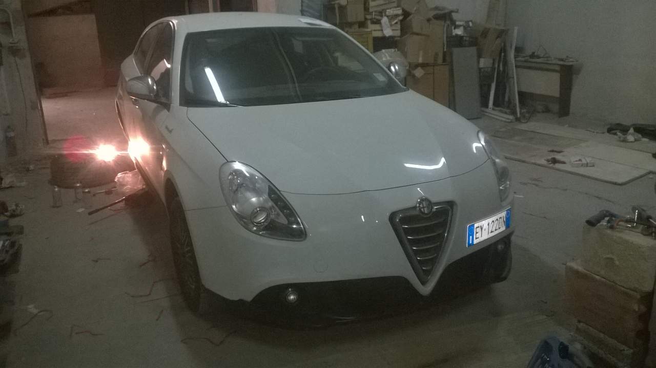

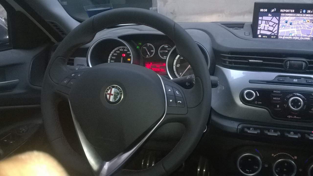

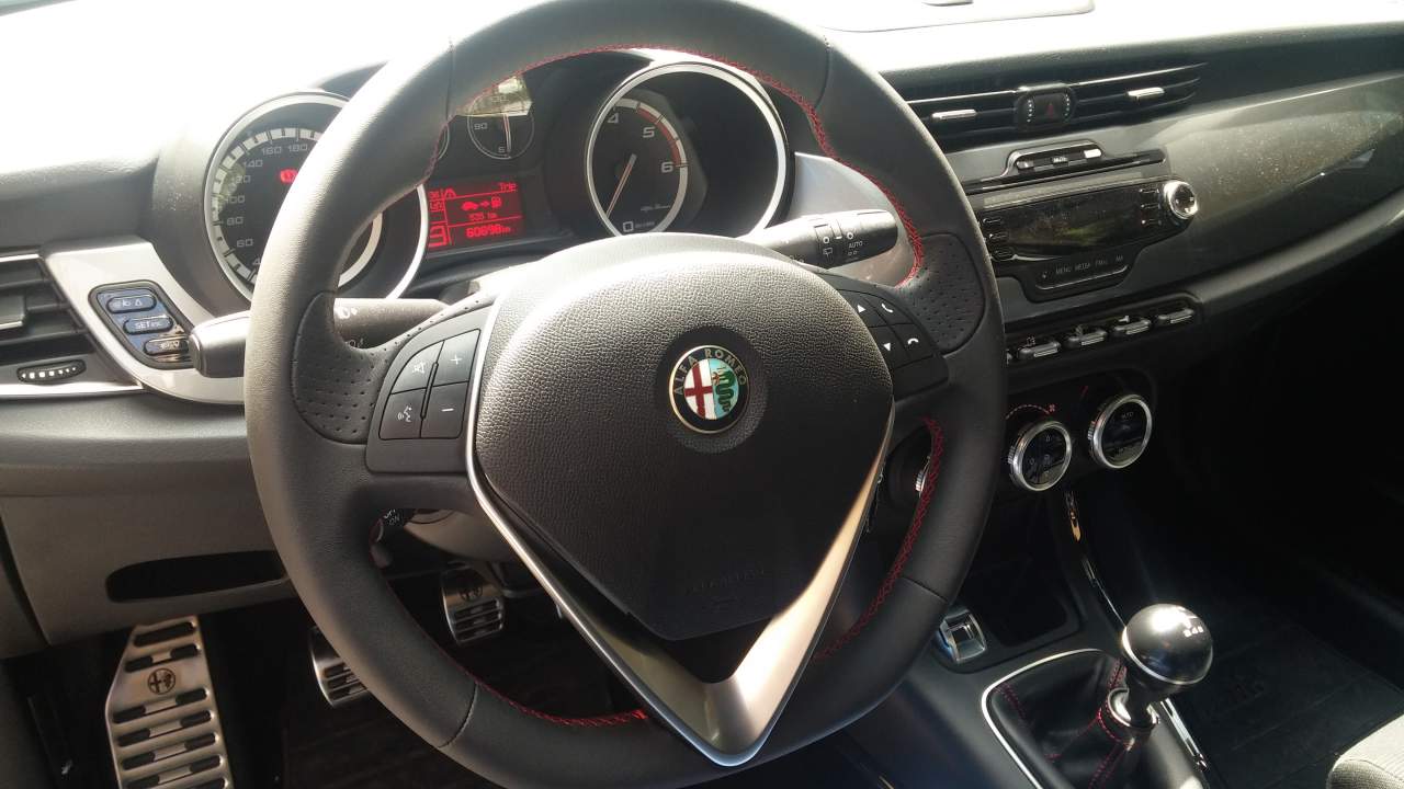

Montato tolto quello ibrido e montato quello vero .....qv cuciture rosse sempre da sant'enzo rimediatoreVisualizza allegato 116936
Ma hai cambiato le basi dei pulsanti del volante o hai lasciato tutto com'era? Io so che chi ha il radionav deve mettere le basi del vecchio volante altrimenti ai hanno problemi o non funzionano i tasti l

Non ho cambiato nulla mi trovo benissimo così.......rispetto al vecchio questi basta sfiorarli e vanno una bellezza i vecchi a volte li facevo rientrare nel volante e non funzionavano!!!!!!!!!!!!!!!
