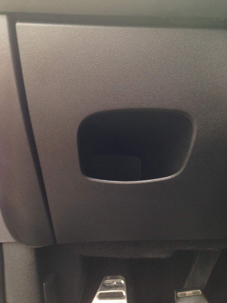

Buongiorno alfisti!! 10 minuti fa è arrivato il pacco con lo sportello copri fusibili della Giulietta 2014. Ovviamente sono corso a montarlo!!
Questo è l'originale

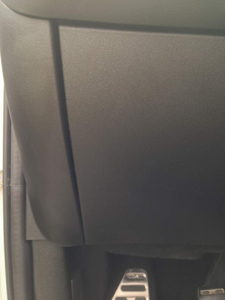

Questo il nuovo
Il disallineamento laterale è solo questione di prospettiva, mentre sopra effettivamente lo spazio vuoto è maggiore, ma si nota solo infilando la testa sotto il volante!!

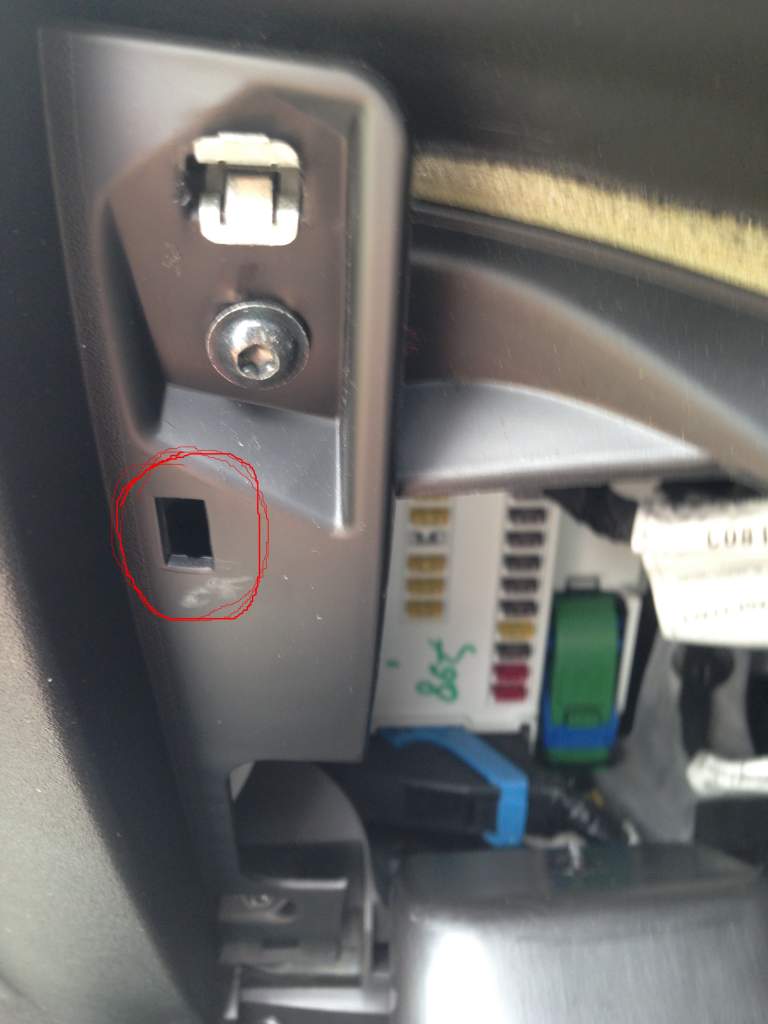

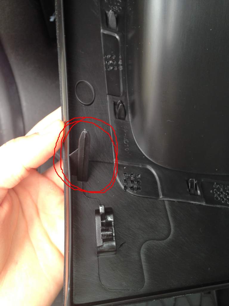

Per quanto riguarda il problema riscontrato da alcuni con il puntone di plastica, basta alzare lo sportello in modo che questo puntone si infili nel buco che vedete in foto
