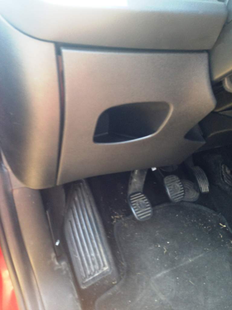

Anche io nel club del cassettino coprifusibili... preso da magazzino ricambi fiat a 33 € (cassetto + tappetino).
Non combacia anche a me perfettamente, i maschi sono inseriti entrambi ma a sx è disassato. Il maschio di sinistra è staccato di un 2-3 mm in più dal bordo sx da quello originale, quindi inserendolo il vano rimane disassato verso dx di quei 2-3 mm.
Una nota sul tappetino: mi sa che l'hanno cambiato, dalle vostre foto i vostri hanno 3 pistolini in fondo che vanno nei fori del cassetto per non potersi sfilare; il mio è perfettamente sagomato ma non ha i pistolini :) in ogni caso non si muove di un millimetro. Molto comodo il vano, ci voleva.
