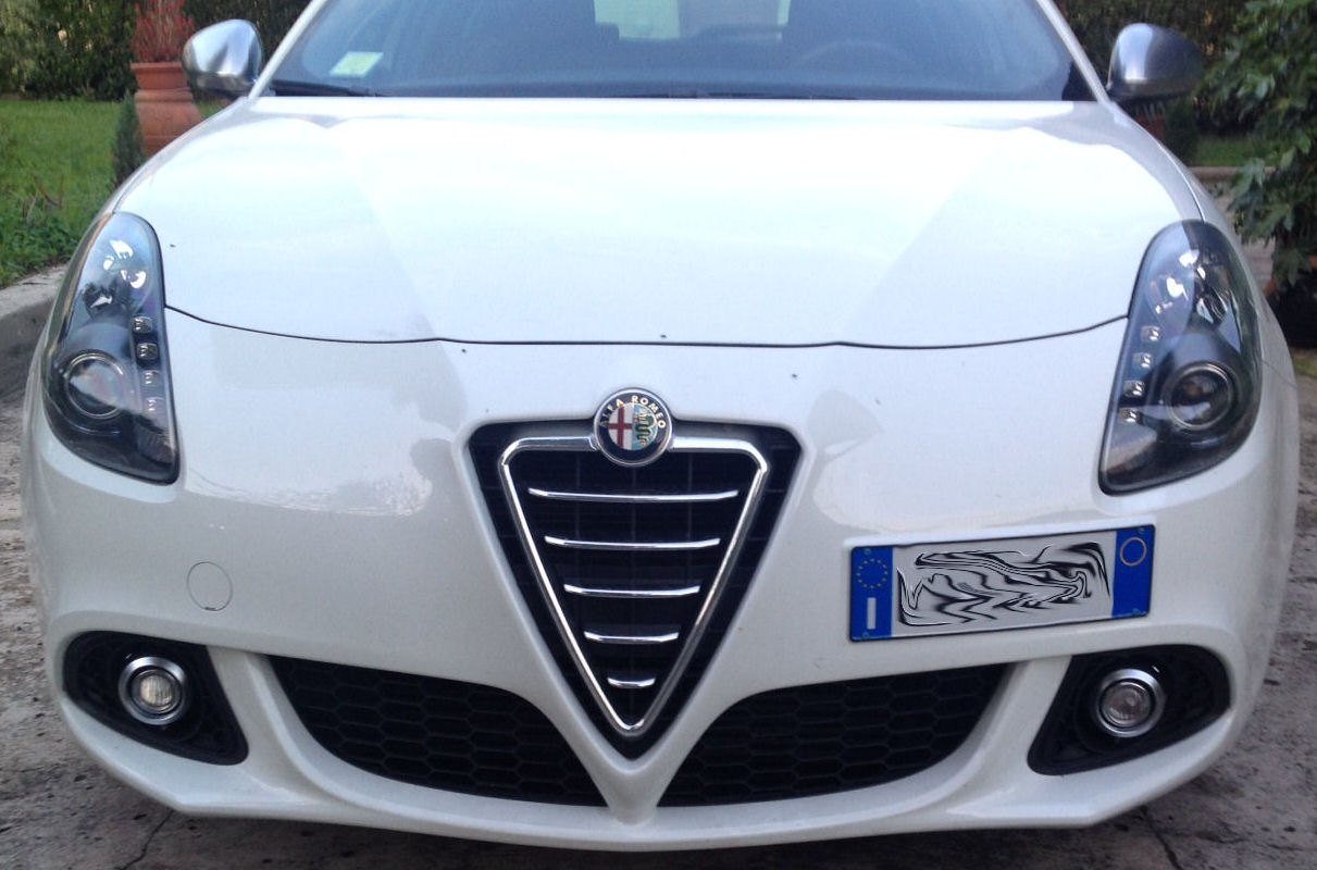

ciao ragazzi, oggi ho montato le nuove griglie e questo è il risultato:
per rimuovere le precedenti ho tribolato un pochino.
ho provato a seguire il tutorial di Polinesiano ma non ho ottenuto risultati apprezzabili, anzi nonostante la protezione del nastro carta ho fatto qualche graffietto.
poi, nel tentativo di sganciare le linguette dall'interno, ho rimosso il carter di plastica sotto il paraurti/motore ma gli spazi angusti non mi hanno agevolato (magari con la macchina sul ponte si lavora meglio, chissà).
alla fine ho scelto la soluzione drastica: con il dremel ho tagliato in due le vecchie griglie e tanti saluti.
in un minuto scarso le ho rimosse, ho fatto un pò di pulizia ed ho installato le nuove.
concludendo, ci vuole tanta tanta pazienza.
se vi capita, per altri motivi, di dover smontare il paraurti fateci un pensierino perché si sostituiscono in un baleno e senza graffi.
solo per questa necessità credo non sia conveniente.
non oso pensare alla sostituzione della lampadina del fendinebbia, speriamo durino in eterno..
ciao ciao simone.
Hai usato le leve scalzatrici?
Si, quelle di plastica della usag.
Forse avrei dovuto usarle con più forza ma vuoi per i graffietti vuoi per gli scricchiolii sinistri alla fine ho desistito.
La difficoltà è far uscire i supporti dai relativi alloggiamenti forzando il "dentino" al termine del supporto stesso, e non ci sono riuscito.
Vabbè, delle vecchie griglie alla fine mi importa poco tanto ora ho le nuove!

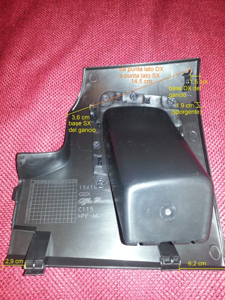

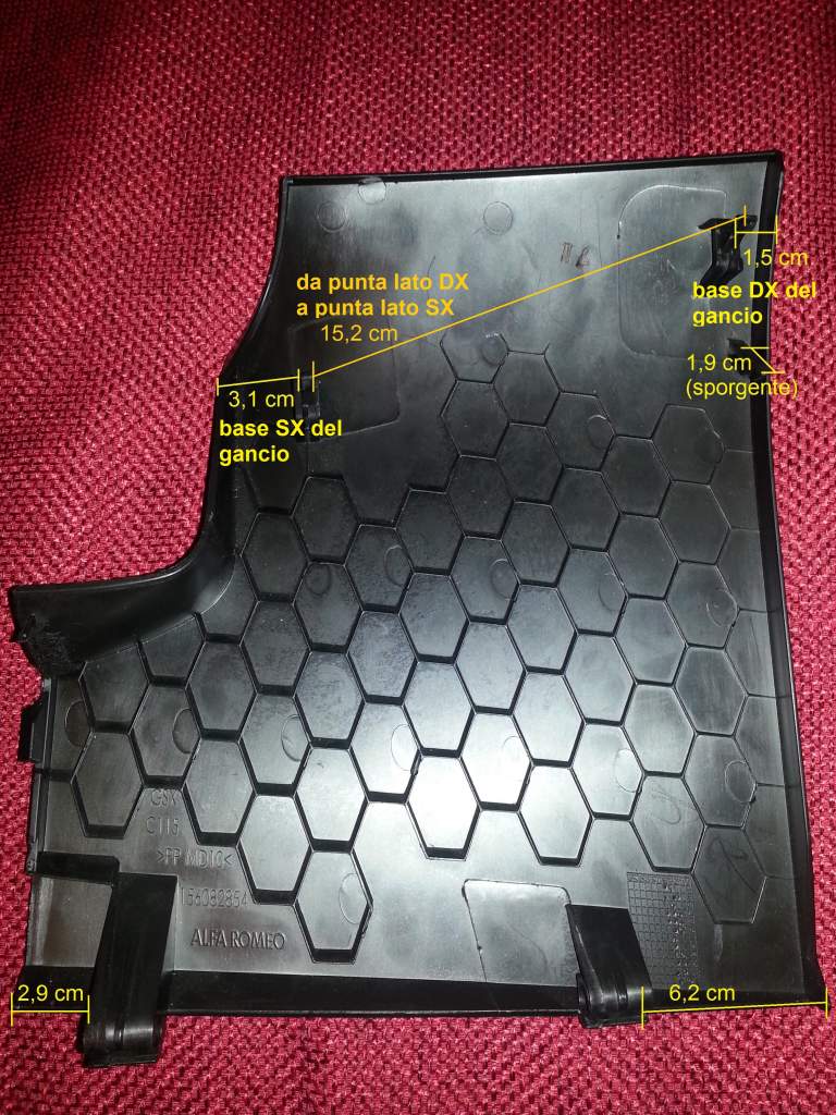

tra i vari scambi di mail oggi mi sono preso la briga di prendere qualche misura e fare un lavoretto come si deve per capire dove risiede il problema e forse l'ho trovato.
Giudicate voi
Secondo me il problema risiede proprio in quella differenza di 0,5 cm che infatti secondo me risolverebbero il problema.
Enzo dice che io, su diversi casi, sono l'unico ad aver segnalato questo problema. Possibile?
