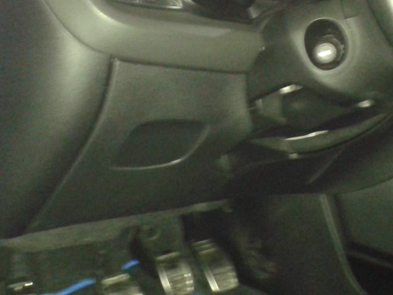

20131121_094501.jpgLo montato anch'io sulla mia e sembra abbastanza preciso.Scusate per la foto non molto limpida ma lo fatta al chiuso perche' la mia giuli va in letargo quando arriva l inverno e'allergica al freddo neve sale pioggia...

Ecco svelato il mistero.
Ci sono alcuni pannelli non perfettamente precisi nello stampo.
esattamente.infatti ho due foto delle my2014...una fotografata a Roma e una fotografata a Salerno (vedasi wurth)....si nota bene la differenza,dove in quella di salerno tutto e perfettamente compatto e ravvicinato,mentra in quella di Roma lo sportello pare quello mio,e cioe' con un po piu di spazio nella giuntura.
Pazzesco comunque.

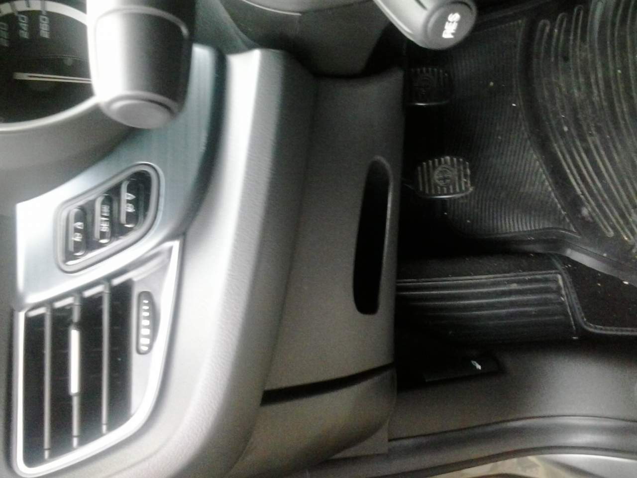

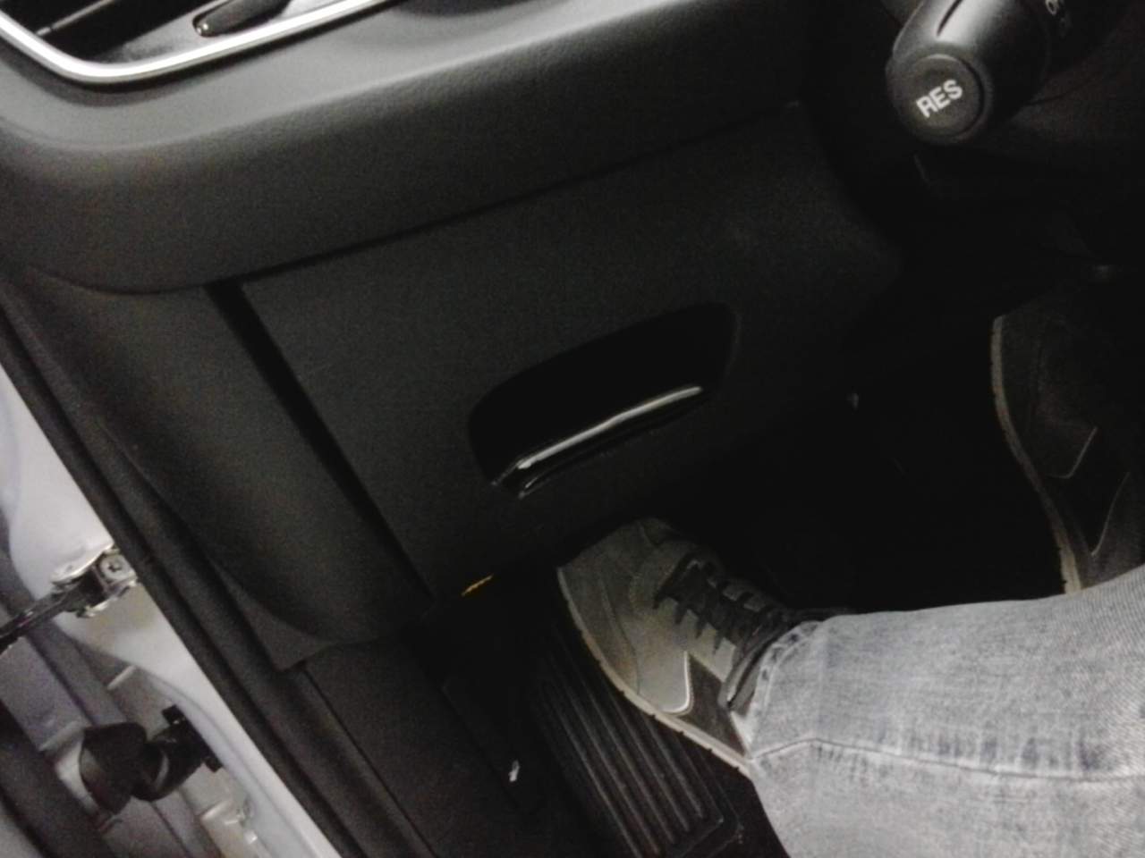

allora...il codice dello sportellino e' 156105130, e mi e' costato ezattamente 24,78 €.
Veniamo al risultato.
Buono specie se consideriamo che ora abbiamo un vano in piu...MA...ho notato un differenze di un dente guida che,a causa di questa differenza faceva si che lo sportello dopo 10 secondi k era agganciato si sganciasse da solo in alto a sinistra.
Inutile dirvi le parolacce...alla fine ho semplicemente spezzato il.dente e tutto risolto.
Devo ammettere che il my2010 era perfetto perche tra lo sportellino e la plastica di sinistra,non vi erano spazi...ora inve e,sara k gli mamca il.dente guida,vi e un po piu di spazio in questa giuntura...ma nulla di preoccupante,e soprattutto lo sportello e perfettame.te a filo con le altre due componenti plastiche.
giova precisare k lo sportello my2014 rispetto al my2010 e piu ostico nella fase di smontaggio e soprattutto rimontaggio.
alla fine...pensavo di ottenere un lavoro da 10/10 ma mi accontento di questo 8,5/10.

come potete notare,quella con il portafogli nel vano e' una my2014 e l'altra e la mia.
