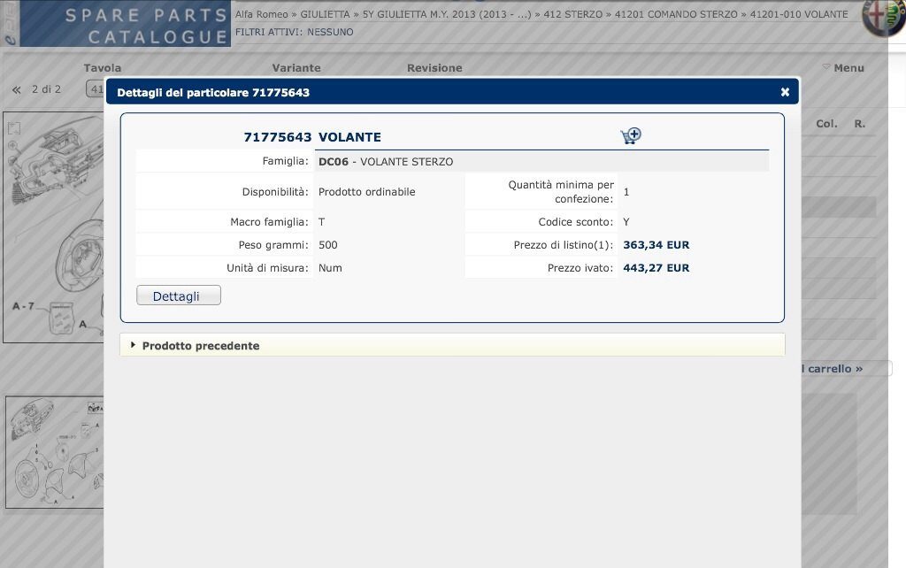

Rettifico il costo del volante se preso in Alfa, canale ufficiale!
Badate bene, nudo e crudo, senza mostrina cromata, comandi volante e modanatura! :smiley_001:
ah bene... infatti mi sembrava un pò strano... non mi sembrava tanto Alfa Romeo quel prezzo :trollface:
ma quindi non si può comprare solo la modanatura nel caso e poi montarla? non è retrocompatibile secondo te?
