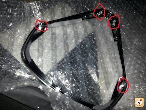

ragazzi la mostrina cromata come misura mi pare che vada, ma bisogna segare i perni
ho paura che venga un lavoraccio, non so, ovviamente poi bisogna fissarla in altro modo, non so se del biadesivo può bastare, mi sa che prima di montarlo sulla mia cerco un volante allo sfascio, mito o giulietta, appena ho news vi faccio sapere!

Puoi fare una foto appoggiandocela sopra?
Voglio vedere i punti d'attacco.
Per il fissaggio ti risolvo io il problema.
