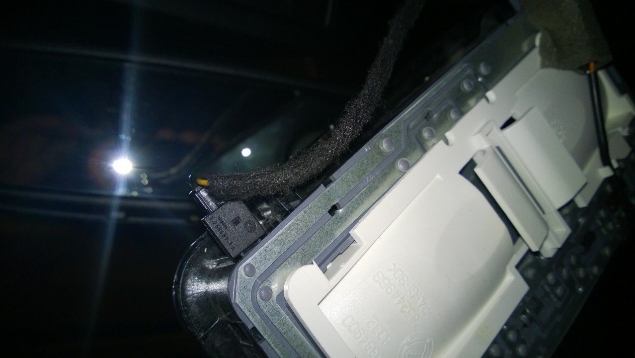

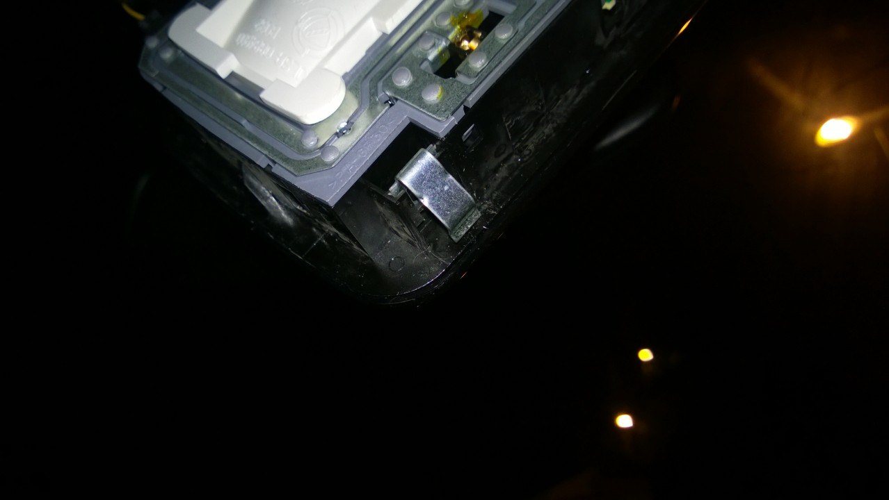

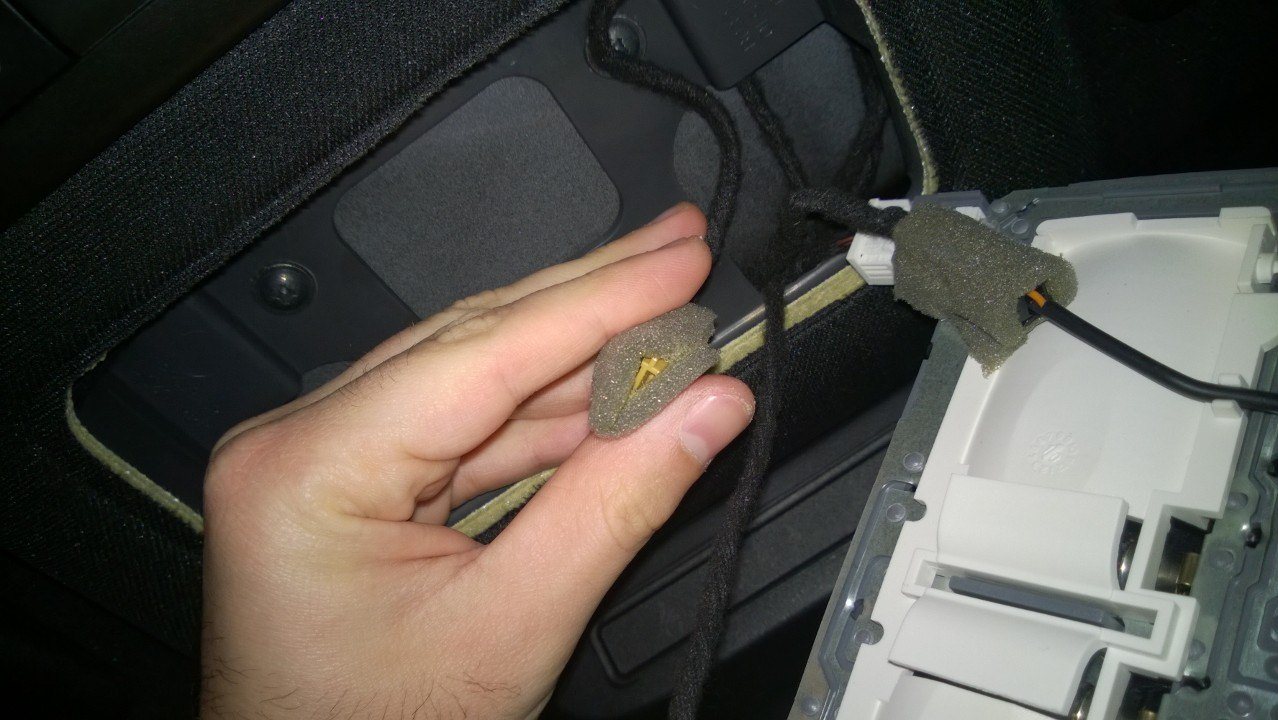

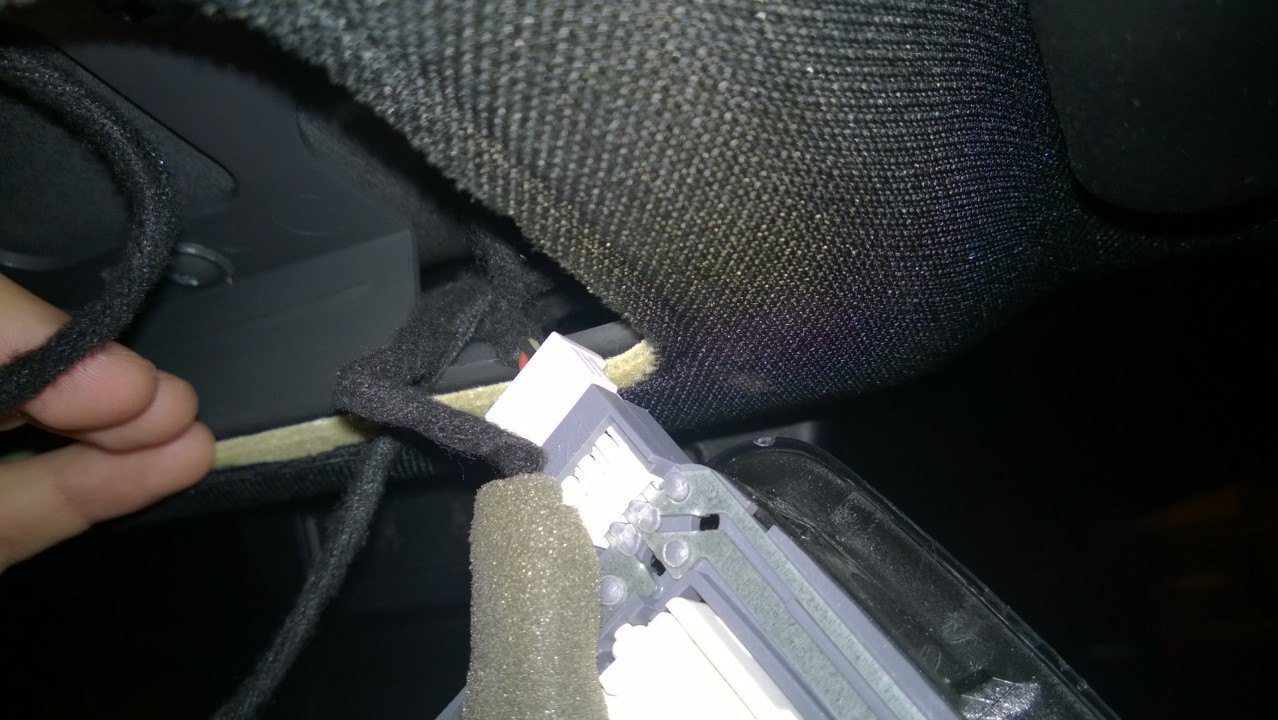

Ok ho smontato e fotografato la plafoniera. Secondo me gli agganci (prima foto) sono compatibili, ma i connettori (seconda e terza foto) no, stando alle figure del manuale postato da Poli... In più, nascosto, spunta un cavo (quarta foto) che non è agganciato a nulla: qualcuno sa a cosa serva? Io ho il tettuccio apribile e c'è il cavo che prosegue verso la pulsantiera del tettuccio, questo è lì di fianco, ammollato senza nessun attacco. Preciso che è tutto funzionante, dunque deve essere qualcosa per una predisposizione che la mia auto non sfrutta, ma non saprei quale. Idee?

Quel cavo avvolto nella spugnetta dovrebbe avere un connettore marrone e come disse tempo fa un altro utente dovrebbe esser quello per chi ha i sensori volumetrici dell'antifurto inglobati nella plafoniera.correggerte se sbaglio...
iPhone+Tapatalk
Confermo, è il cavo per l'antifurto Alfa Romeo con sensori volumetrici. Io ce l'ho.
