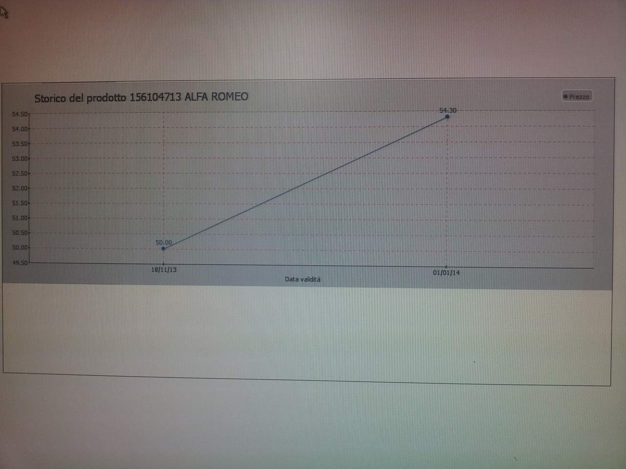

Il prezzo che ho fornito è aggiornato al 01/01/2014, a meno che non c'è stato ieri un altro aumento e lo dubito, il prezzo aggiornato rimane quello indicato da me. A me interesserebbe sapere il codice della plafoniera che Enzo sta mandando a mingaz!
Ciao a tutti alloraaaa... cerco di ricapitolare (spoiler: brutte notizie)
Oggi dopo aver saputo del prezzo ho contattato Enzo, il quale gentilissimo come sempre ha annullato l'ordine perchè i famosi 88 euro che chiede non è un prezzo inventato da lui.
Confermo che in officina la plafoniera con microfono, grigia o nera che sia, costa 66,25 iva compresa e non risultano ulteriori aumenti.

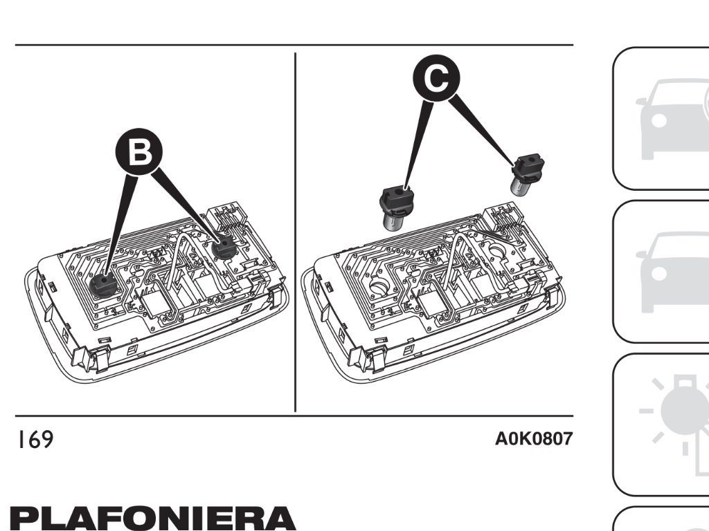

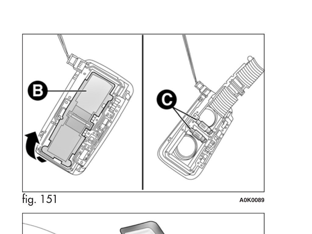

Dalle foto i connettori della plafoniera my14 sembrano assolutamente identici ai my10.
Ripropongo una foto già postata tratta dal LUM.
molto spesso i disegni sul lum, ma anche su eper non corrispondono a realtà.
