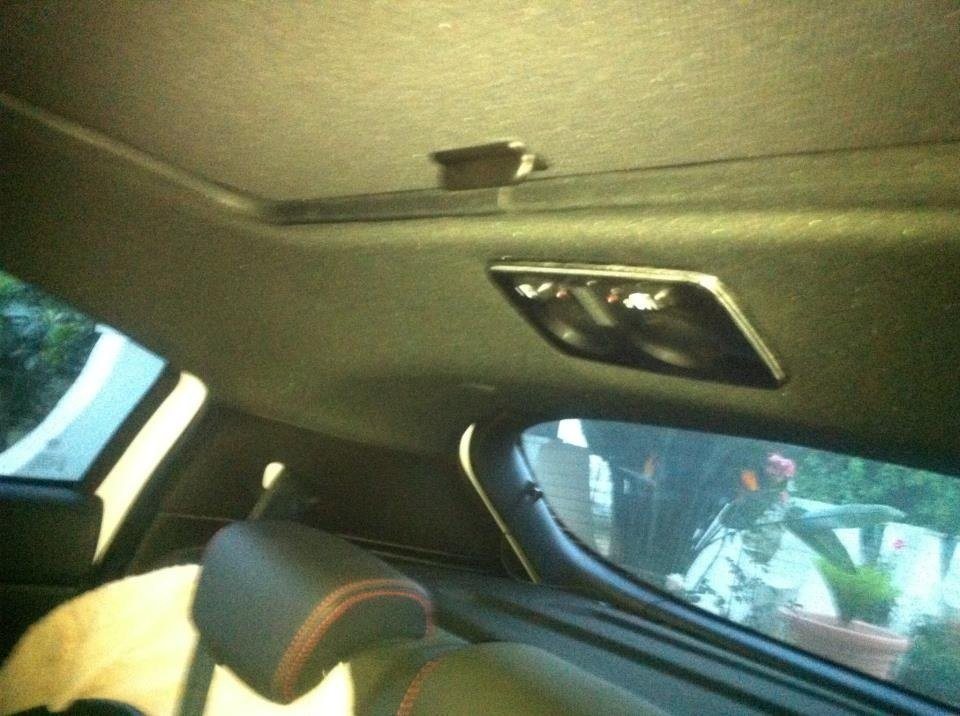

Senza tener conto della sporcizia, piove da sette giorni, e dei colori alterati dal flash, mi chiedo perchè ad alcuni monta senza alcun problema ed altri addirittura non hanno potuto montarlo... :Bash:
Non è proprio perfetto... ma è kmq il migliore visto fino a ora...
