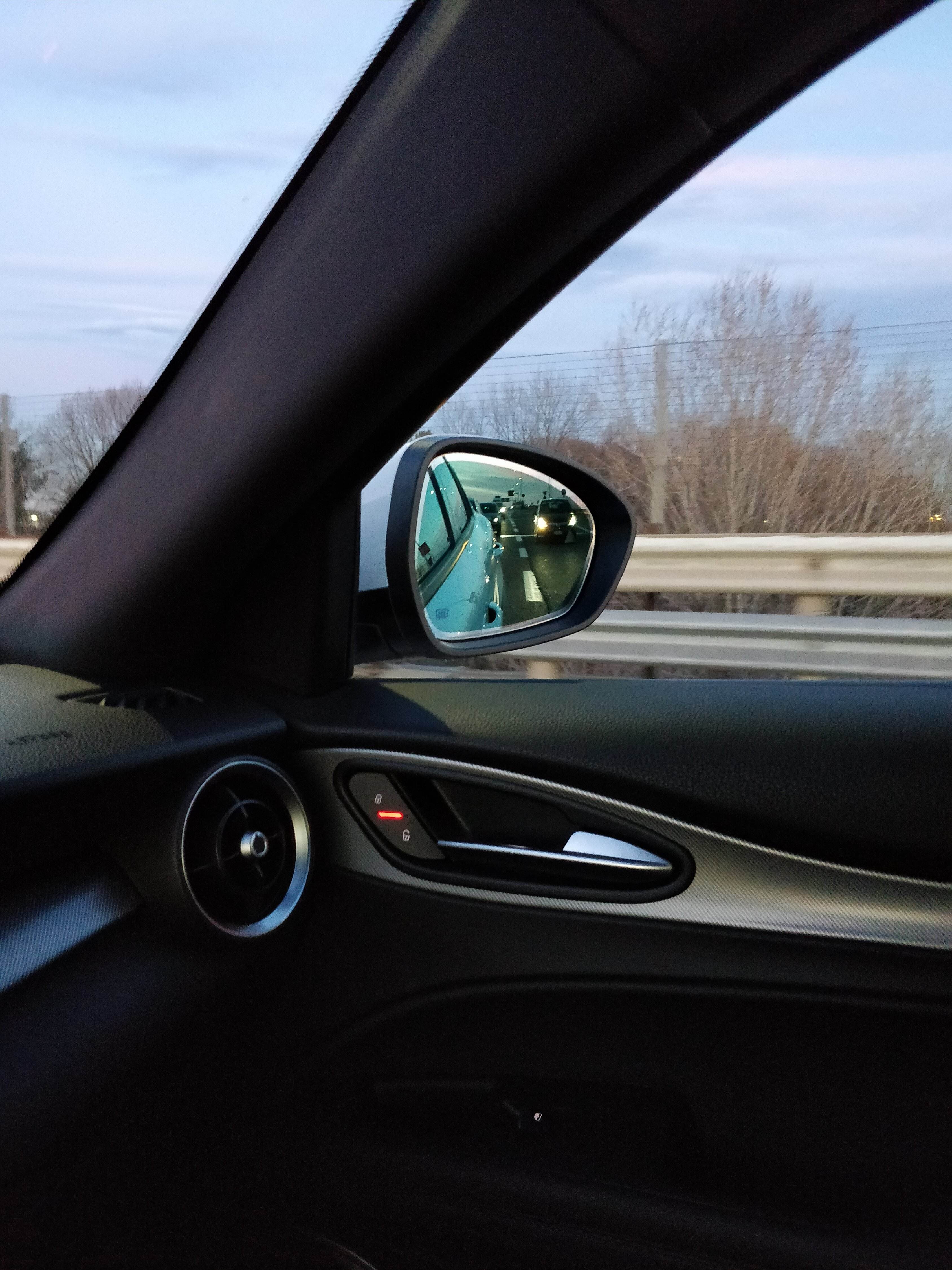

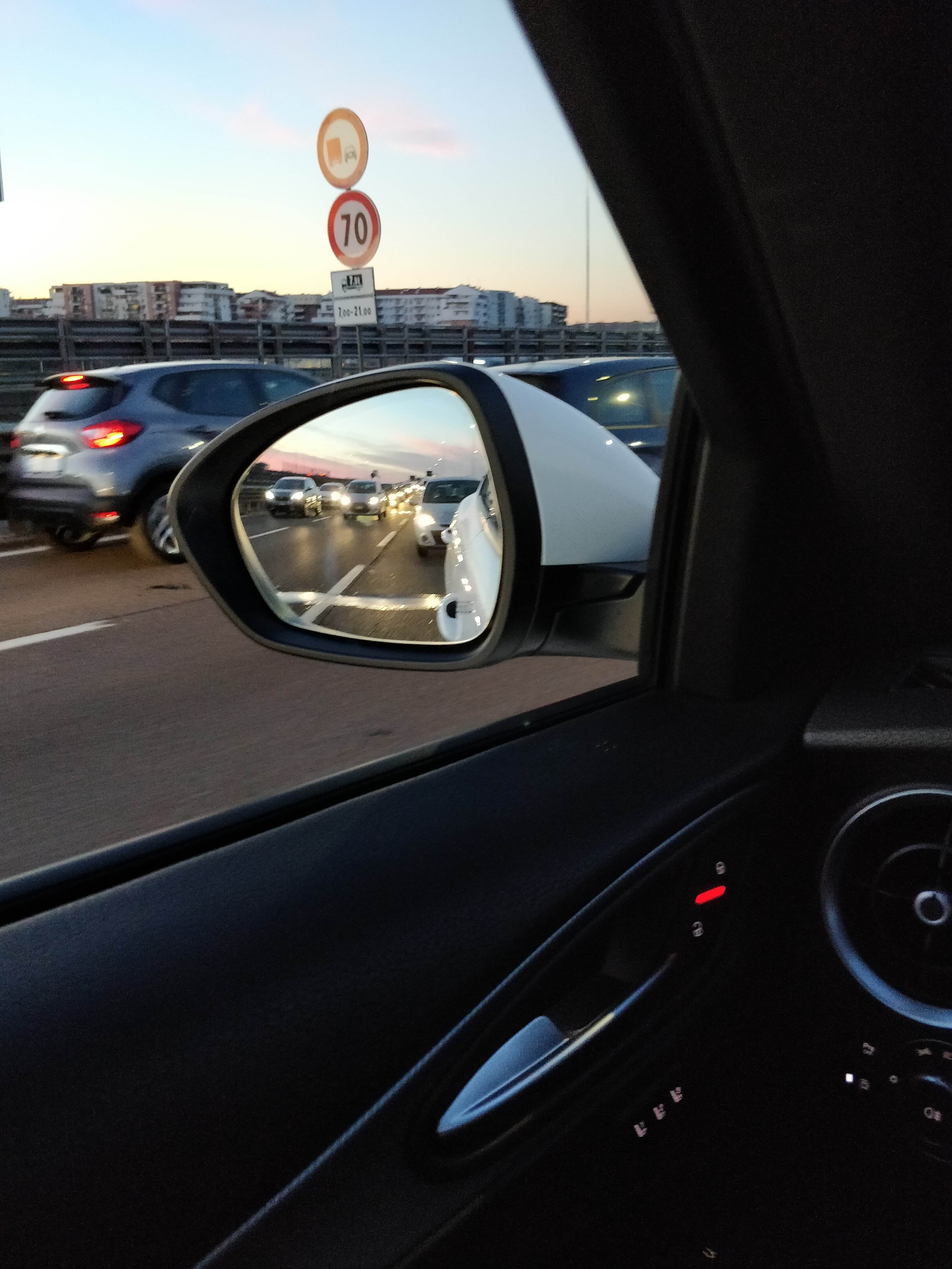

Ciao a tutti, vorrei capire se gli specchietti esterni variano l'intensità di "oscuramento" indipendentemente l'uno dall'altro o vanno in coppia (con l'aggiunta di quello centrale). Come da foto che allego, a un certo punto lo specchio di destra era scuro come potete vedere, mentre nello stesso istante il sinistro era chiaro. Ho pensato subito a un problemino elettrico ma poi dopo qualche km, il sinistro si è oscurato anche lui... Qualcuno ha avuto esperienze simili?

Sì, se funzionano come sulla Giulia (e non ho motivo di pensare il contrario) sono indipendenti.

è improbabile che funzionino indipendentemente,i 3 specchietti retrovisori sono comandati da un sensore posto dietro a sinistra del retrovisore interno,quindi si scuriscono insieme.Fai una prova,con fari accesi metti un dito sul sensore,in poco tempo si devono scurire tutti.

Il sensore degli elettrocromici sta sullo specchietto interno e si può anche accendere e spegnere con l'apposito pulsante. E' fotosensibile e comanda l'oscuramento quando viene colpito da una luce oltre una certa intensità.
Ma l'algoritmo è un pochino più complesso perchè considera anche la luminosità ambientale generale captata da altri sensori. A volte capita che gli specchi diventino verdi uscendo dal garage, perchè dentro è scuro e fuori c'è molta luce. Che siano indipendenti non l'ho mai notato, francamente, ma non lo escludo se, oltre al sensore sul retrovisore, ci sono anche altri sensori che il computer deve comparare.
A me, qualche volta è sembrato che fosse l'esterno destro a rimanere più chiaro del sinistro se dietro avevo fari accesi di uno (capita raramente...) che si accingeva al sorpasso.
Sono indipendenti. Quando avevo il malfunzionamento che faceva sì che uno specchietto non si aprisse completamente e quindi restava inclinato in modo diverso rispetto all'altro i due specchietti non si oscuravano nella stessa maniera. Quando hanno messo a posto il meccanismo di apertura degli specchietti hanno ricominciato ad oscurarsi nello stesso modo. Preciso anche che l'altro malfunzionamento e cioè che uno specchietto aveva smesso di oscurarsi è venuto dopo
Lo specchio interno ha due sensori, se copri quello che guarda il parabrezza gli specchi si iscuriscono anche di giorno.

Comunque ho avuto anche io l'impressione che il destro e il sinistro siano indipendenti...
