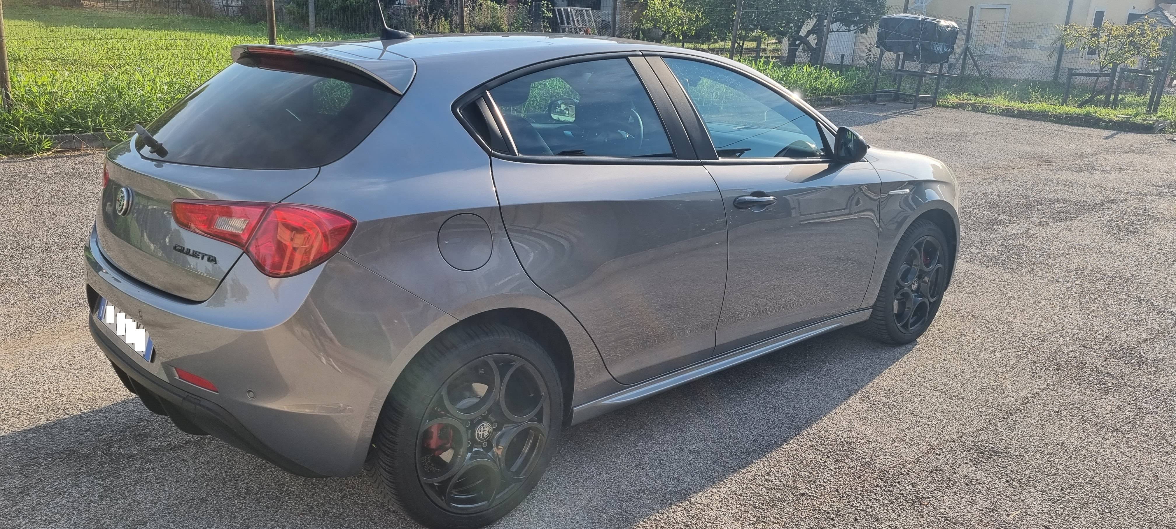

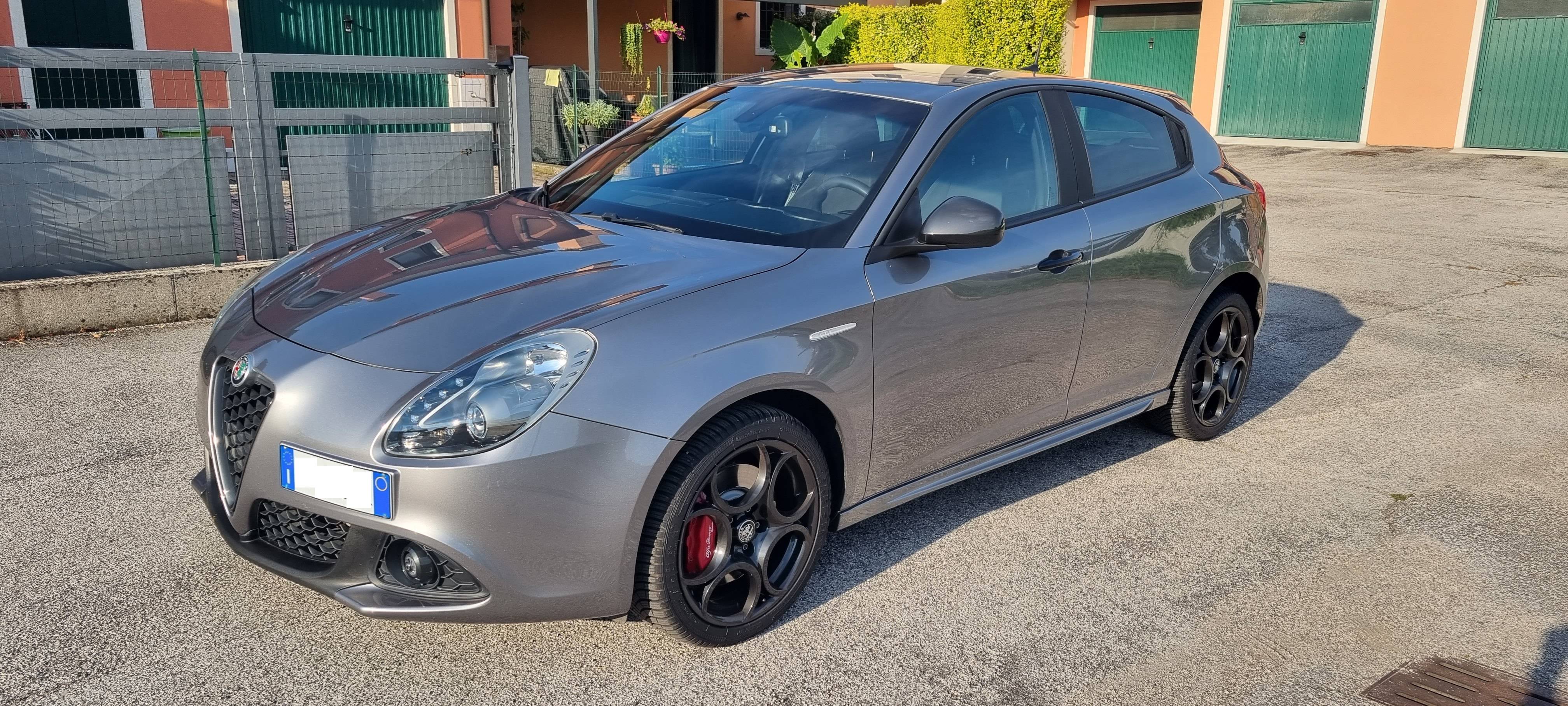

io ho una b-tech 120 mjtd con kit freni maggiorato, ho anche assetto o no? mi sembra un pò altina

Non ti resta che cercare le molle della 1750 prima serie. Almeno quelle erano un 2 cm più basse.
