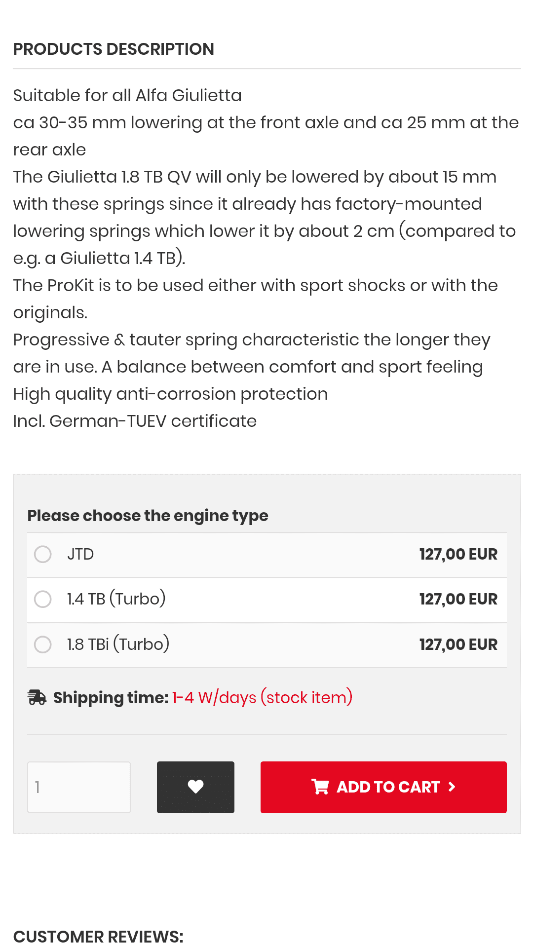

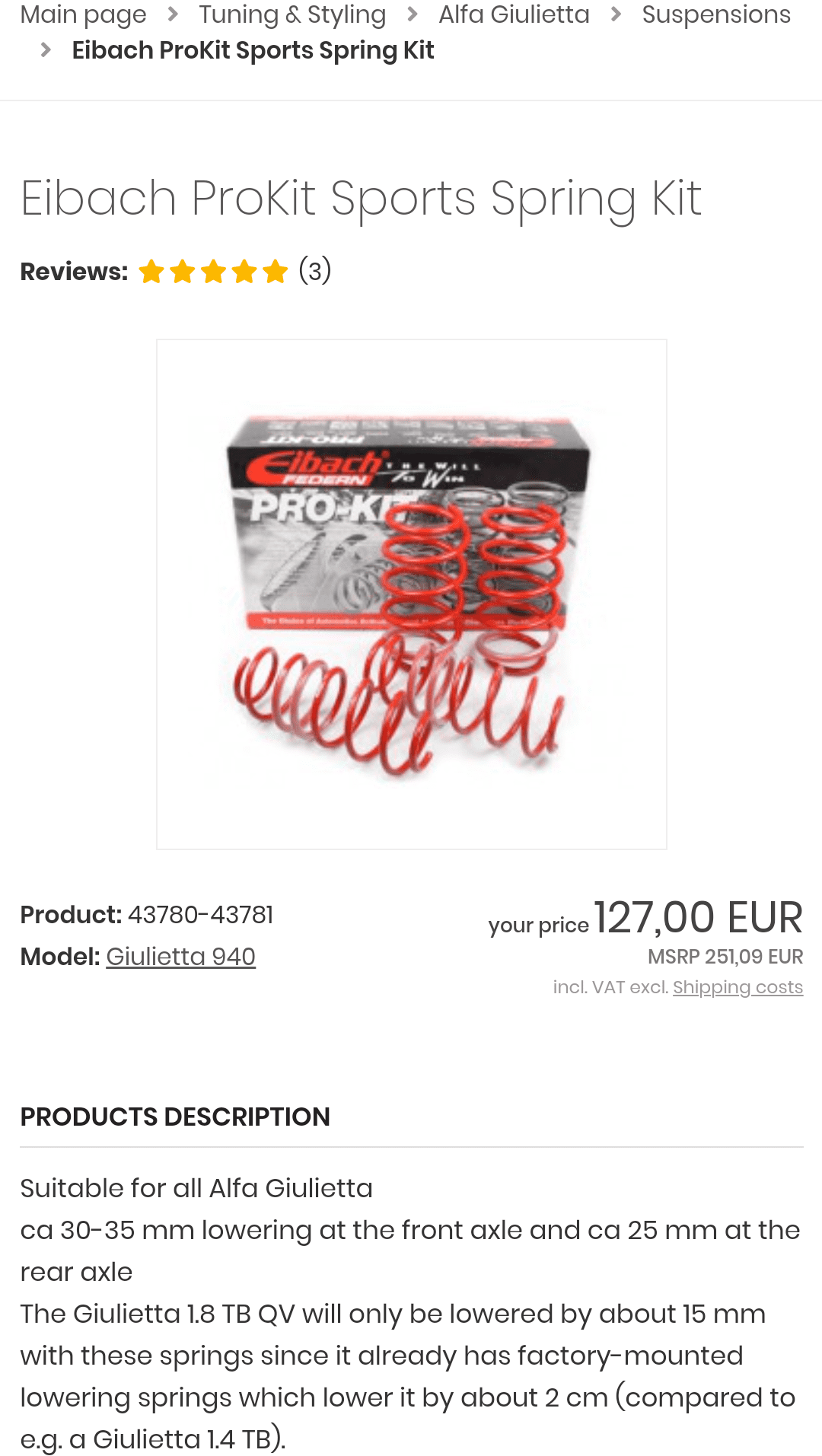

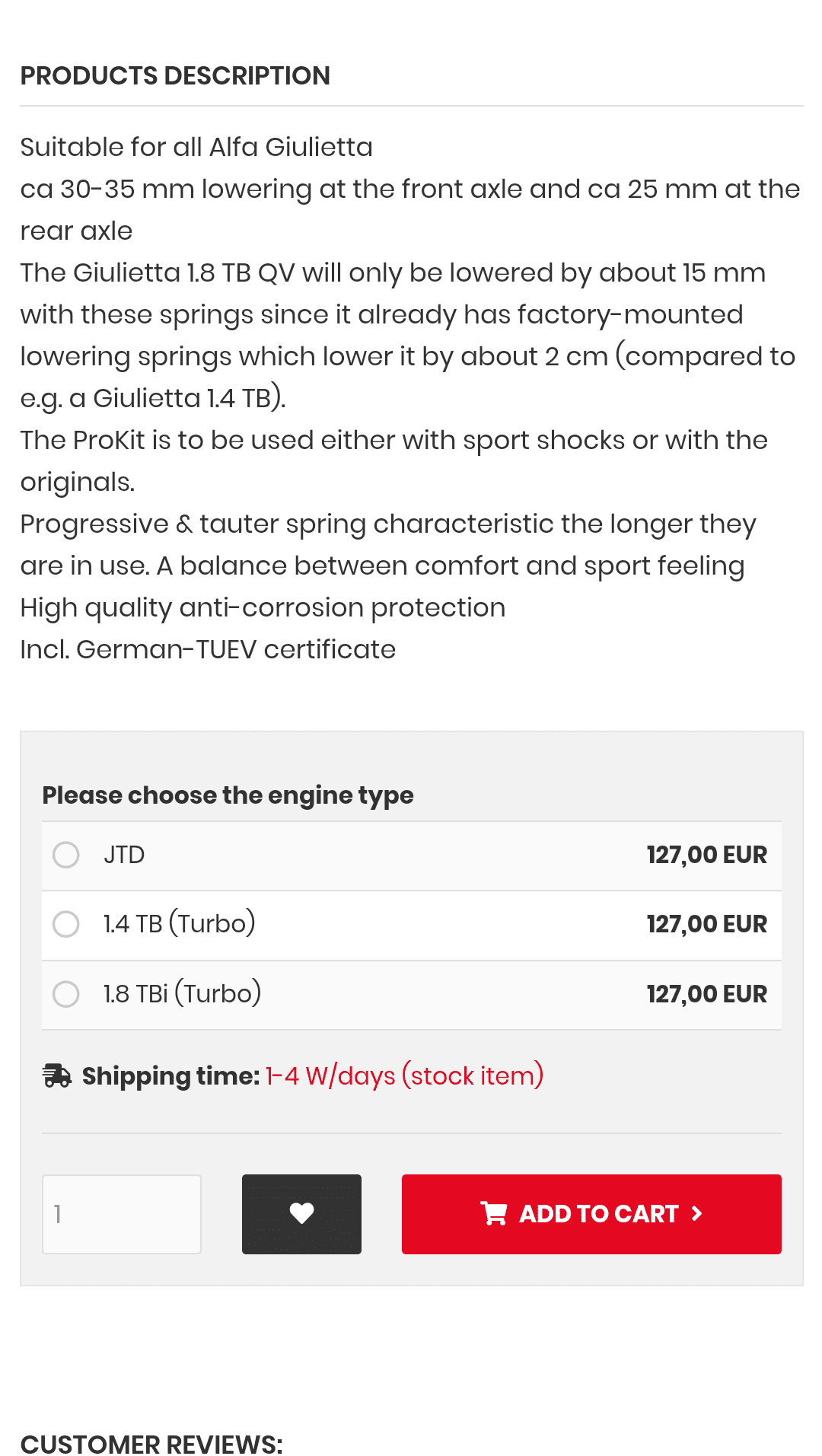

Qui lascio un appunto per tutti quelli che ancora aprono discussioni ad minchiam multiple triple e quadruple ripetendo a pappagallo sempre le stesse cose.
PRODUCTS DESCRIPTION​
Suitable for all Alfa Giulietta
Lowering 30-35 mm lowering at the front axle and 25 mm at the rear axle
The Giulietta 1.8 TB QV
will only be lowered by about 15 mm with these springs since it already has factory-mounted lowering springs which lower it by about 2 cm
(compared for example to Giulietta 1.4 TB)
The ProKit is to be used either with sport shocks
Progressive & tauter spring characteristic the longer they are in use. A balance between comfort and sport feeling
High quality anti-corrosion protection
Incl. German-TUEV certificate

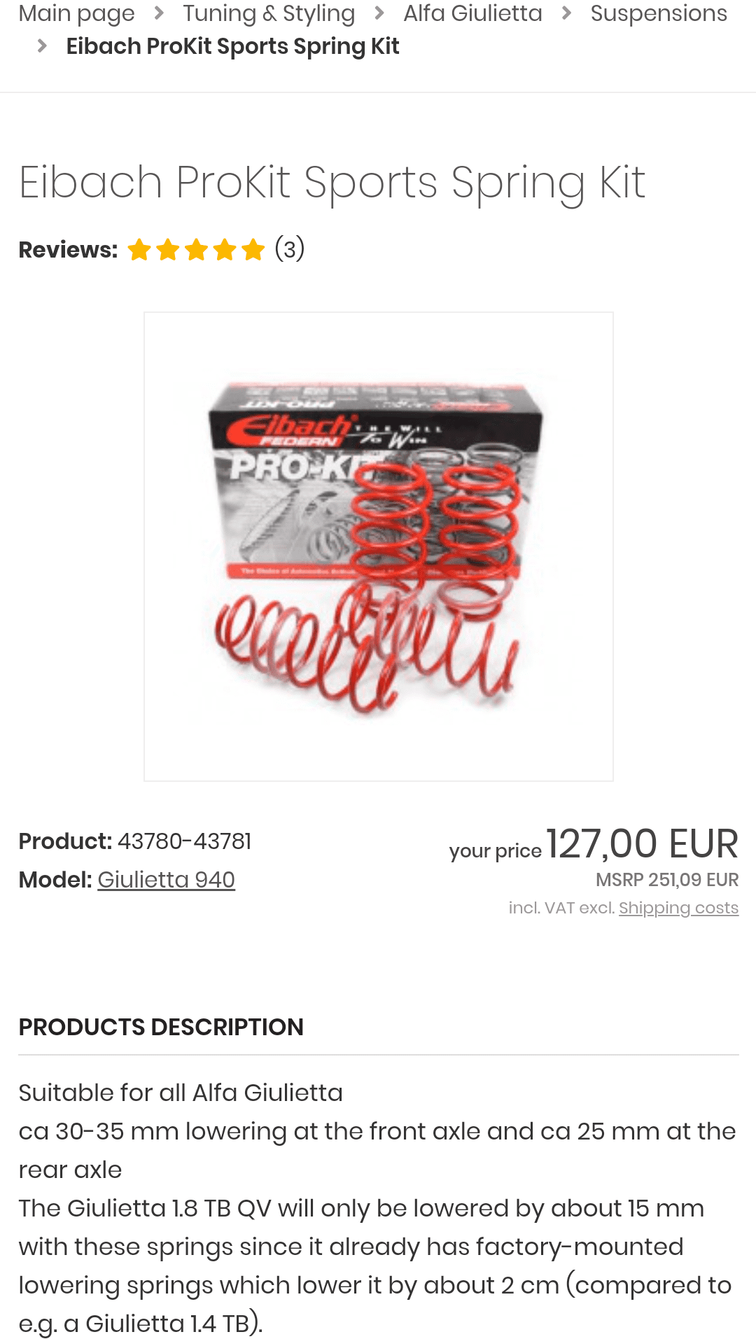

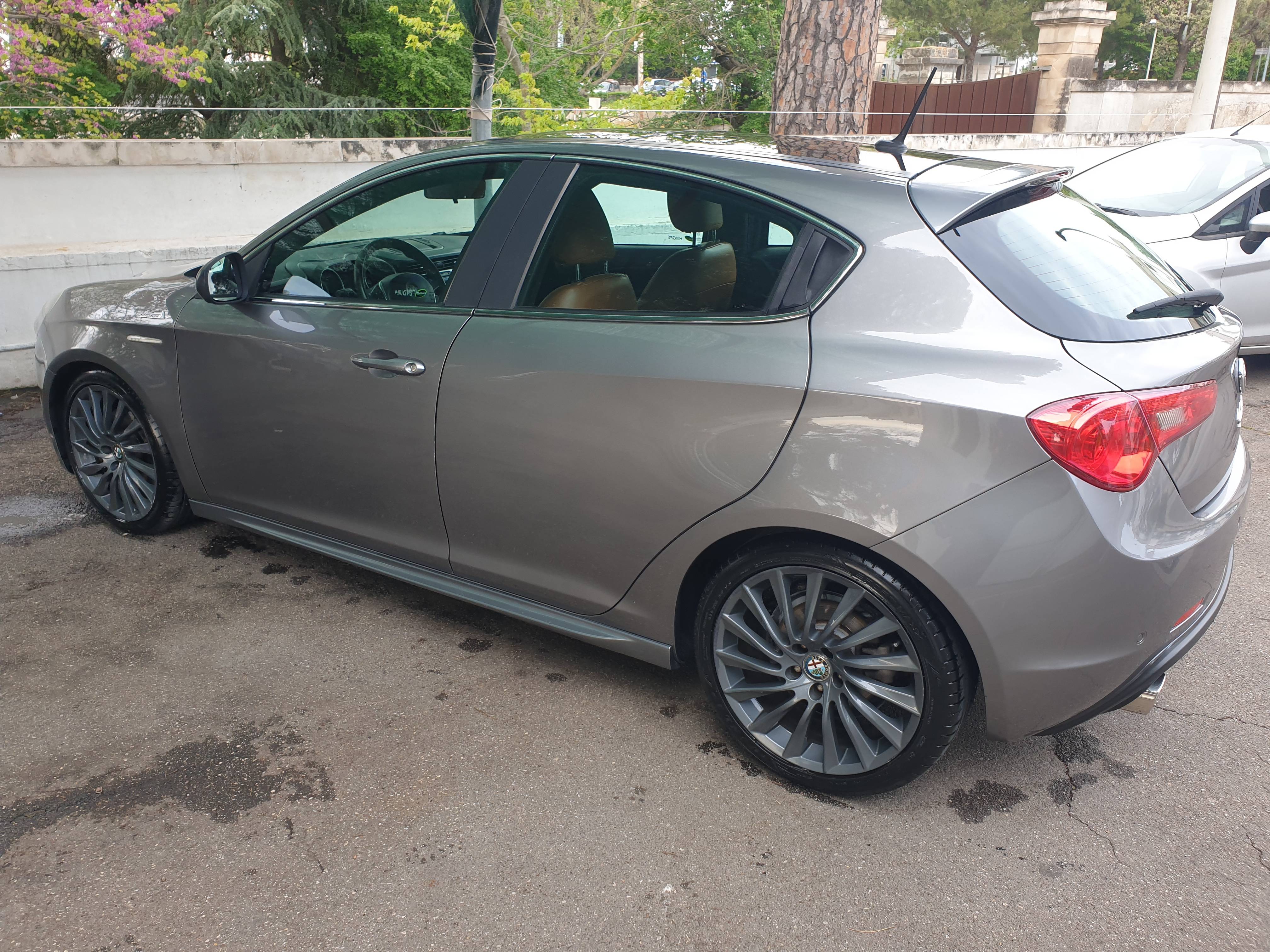

Infatti ho fatto l'assetto e la Giulietta è un piacere guidarla e non è rumorosa per niente. Bisogna dire però che in alcune strade diventa impossibile girare. Sono stato in ferie in Sicilia e ho avuto grossi problemi a girare per strada, tutte rotte e ho rischiato di sbattere con il fondo più di una volta e mi è toccato addirittura andate a 10km/h per non danneggiare la vettura. Quasi quasi rimpiangevo l'assetto originale. Ma quando si può guidare non c'è paragone col precedente assetto.
#157
Se montate le molle con ammortizzatori alla frutta o messi male (leggi con 80k km+ sul groppone) intanto l'assetto non sarà certamente ottimale, oltre a questo andrete ad aumentare ancora di piu il degrado degli ammortizzatori.. mia opinione personale, le molle vanno SEMPRE accompagnate anche dal cambio ammortizzatori, anche fosse solo con dei Bilstein B4 che sono in pratica come gli originali, il cambio fatelo, è una di quelle manutenzioni dove una volta smontato conviene fare un lavoro fatto bene.

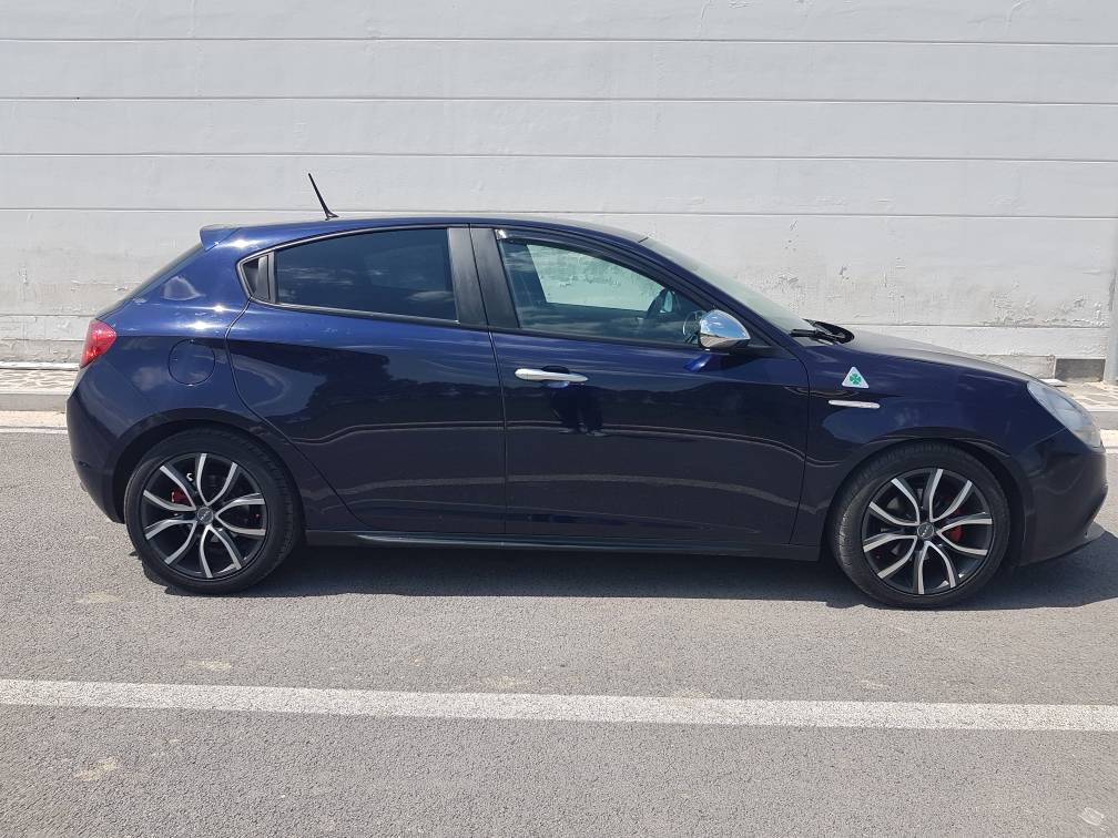

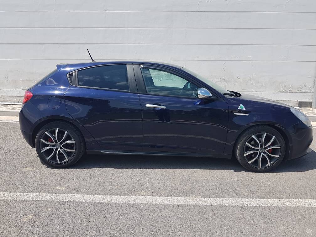

In Sicilia manco i cingoli ci possono
Reazioni: Alfacuoresportivo
#160

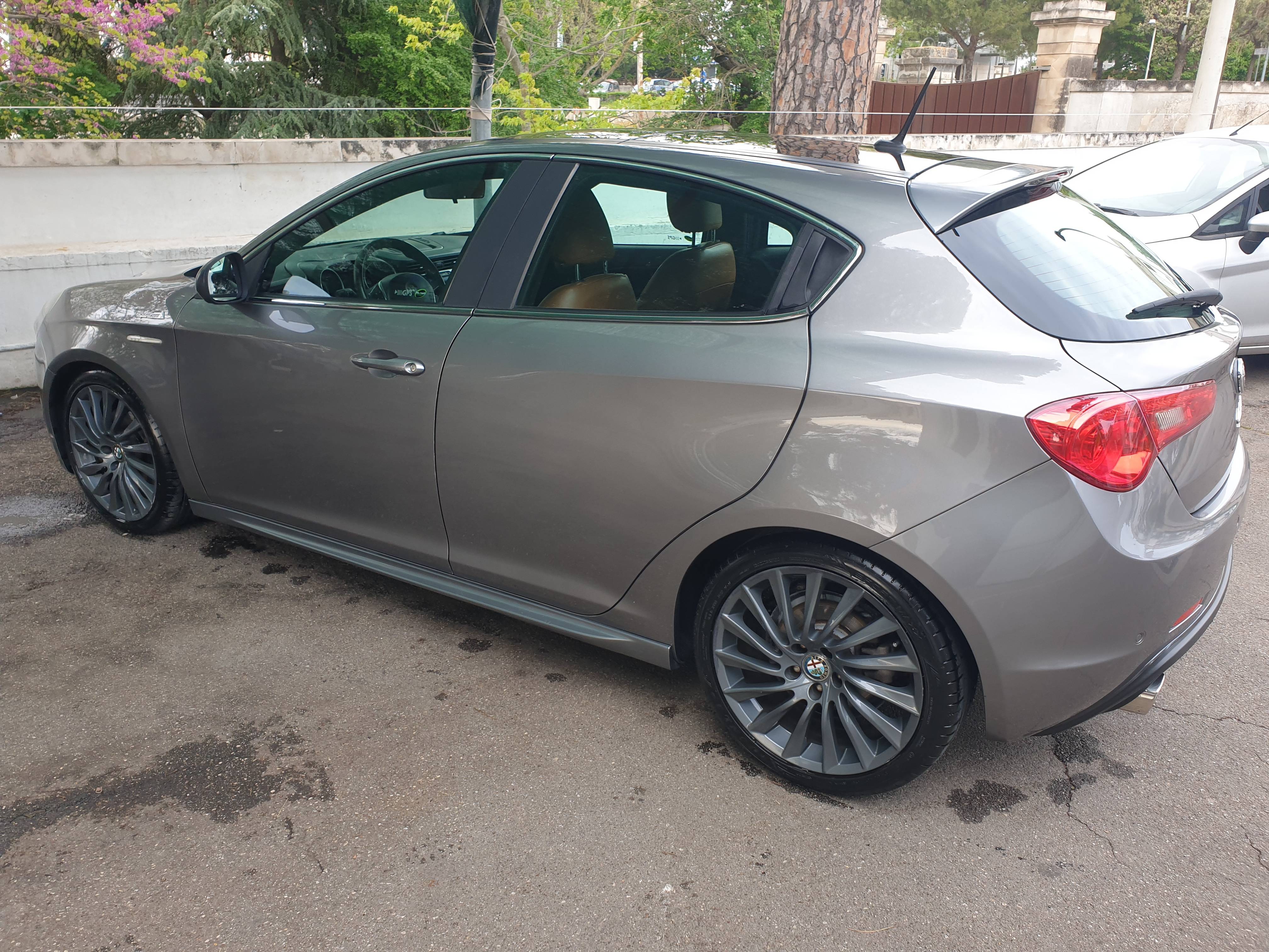

Eibach...pro kit e ammortizzatori originali..questo è l'effetto....occhio al montaggio un ammortizzatore buono a gas deve risalire da solo se compresso a mano(verificate sul banco del vostro meccanico) se non sale...bisogna cambiare...ancora di piu con un assetto...anche se io personalmente inventerei una molla meno 2...questa è dichiarata meno 3...secondo me un filino troppo...un meno 2 sarebbe perfetto.....la qv non abbassa di meno 2 reali x come vorrei io...2,0 170cv....comunque gira come se fosse sui binari🤣🤣💪
