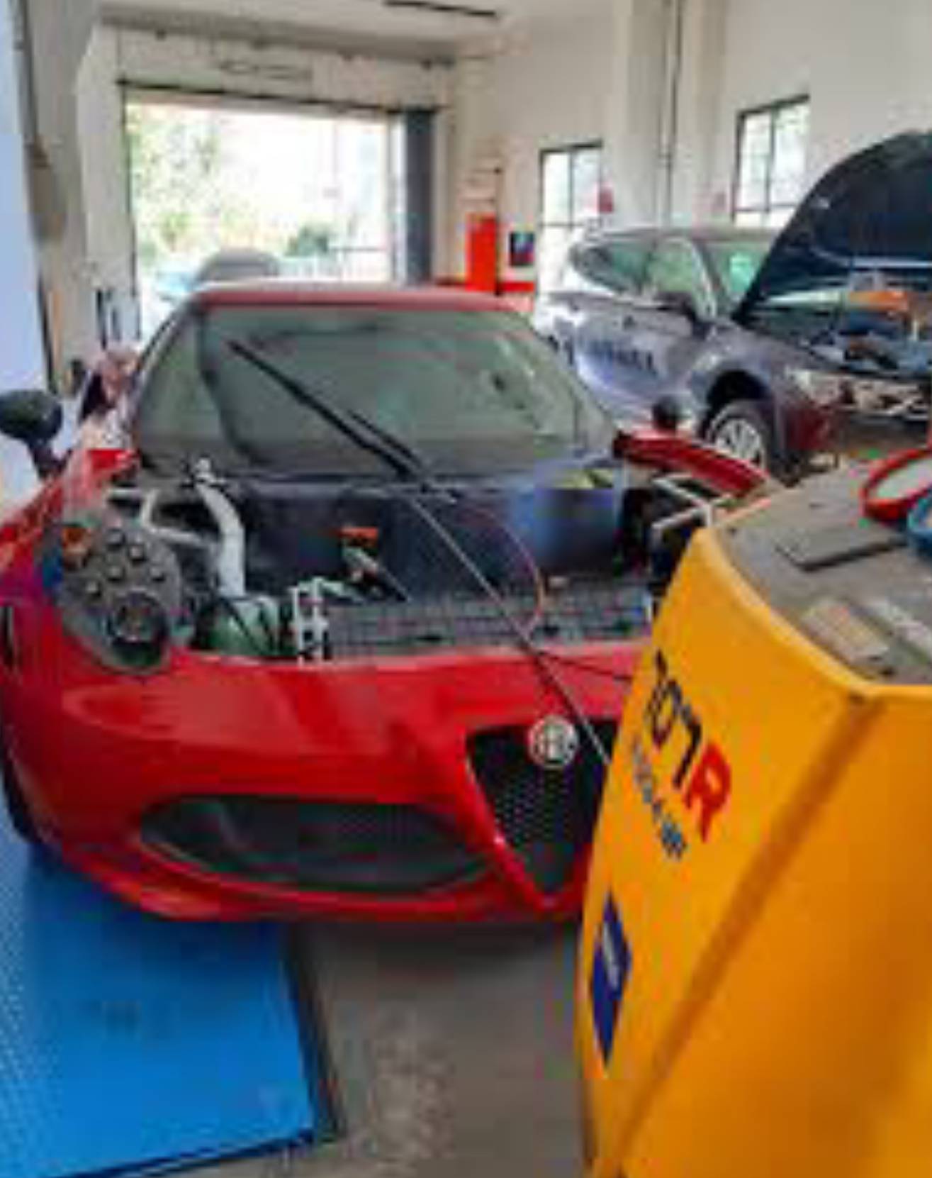

Ciao non possiedo una 4C purtroppo ma ho trovato questa foto su internet sembra che vada smontato il cofano anteriore gli attacchi saranno vicino al radiatore clima
    122 KB · Visualizzazioni: 432
#7
marco, hai ragione. peró smontare il cofano per cercare un ugello..!? possibile che nessuno sappia dove si trova il punto di ricarica..?
un meccanico che ha seguito i corsi specifici per alfa 4C lo sa di sicuro, in ogni caso la foto qui sopra parla chiaro e mi sento di confermare che il gas del clima si carica da lì. (non trovo più una foto simile che mi aveva mandato a suo tempo il mio meccanico di fiducia per la stessa operazione. meccanico profondo conoscitore e possessore di una 4C)

l'operazione di ricarica clima sarà anche banale, come sostieni tu. Smontare e rimontare perfettamente il cofano anteriore della 4C non è un'operazione comune. Mi spiego: se conosci la vettura non è niente di allucinante, se non la conosci ci metti il doppio del tempo e hai più probabilità di errore nel rimontare dato che sarebbe opportuno che il cofano venga allineato a dovere.
Dato che esiste il video su youtube, a questo punto, ognuno può smontarsi il cofano e farsi la manutenzione o farla fare al proprio meccanico di fiducia. Io sono solo fortunato dato che il mio meccanico di fiducia coincide con una persona preparata, appassionata e proprietario di 4C (nonchè officina Alfa Romeo). :)
