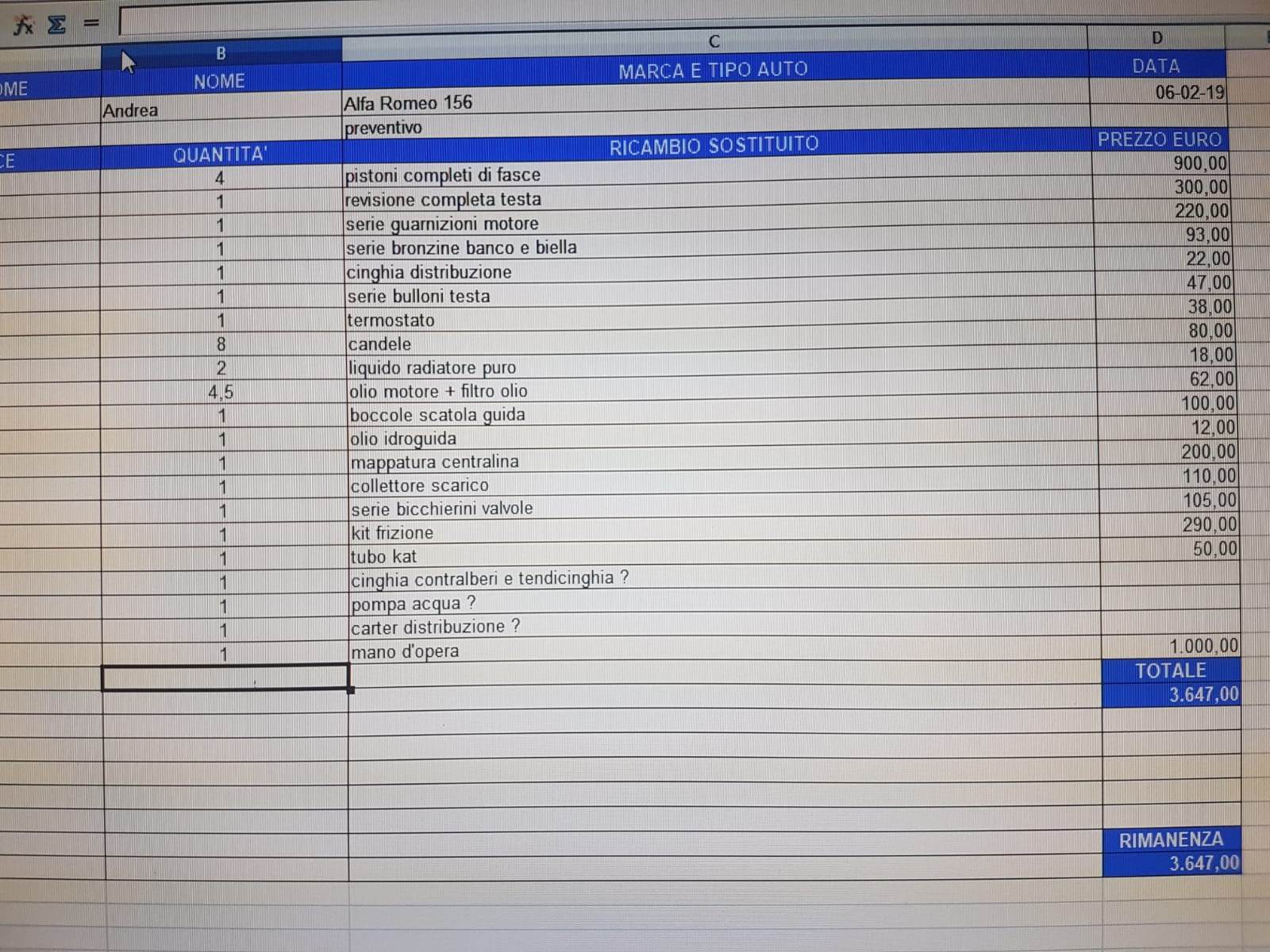

. se ti può consolare ne sto spendendo 4000 per una 156 che si e no vale 250euro..
Visualizza allegato 180978
Il discorso non è tanto il valore dell'auto o meno.. ma la sua utilità intrinseca... se serve davvero non vedo il motivo per cui andare a farsi una finanziaria e buttare 30.000euro per poi restare a piedi ugualmente... o peggio spenderne altri 4/5 mila per un usato che non si sa quanto dura...
I lavori se si devono fare vanno fatti bene e una volta sola...
