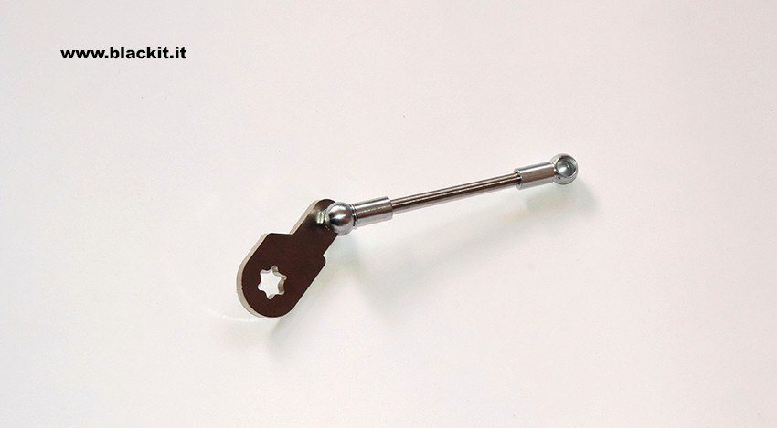

Questa è la novitec

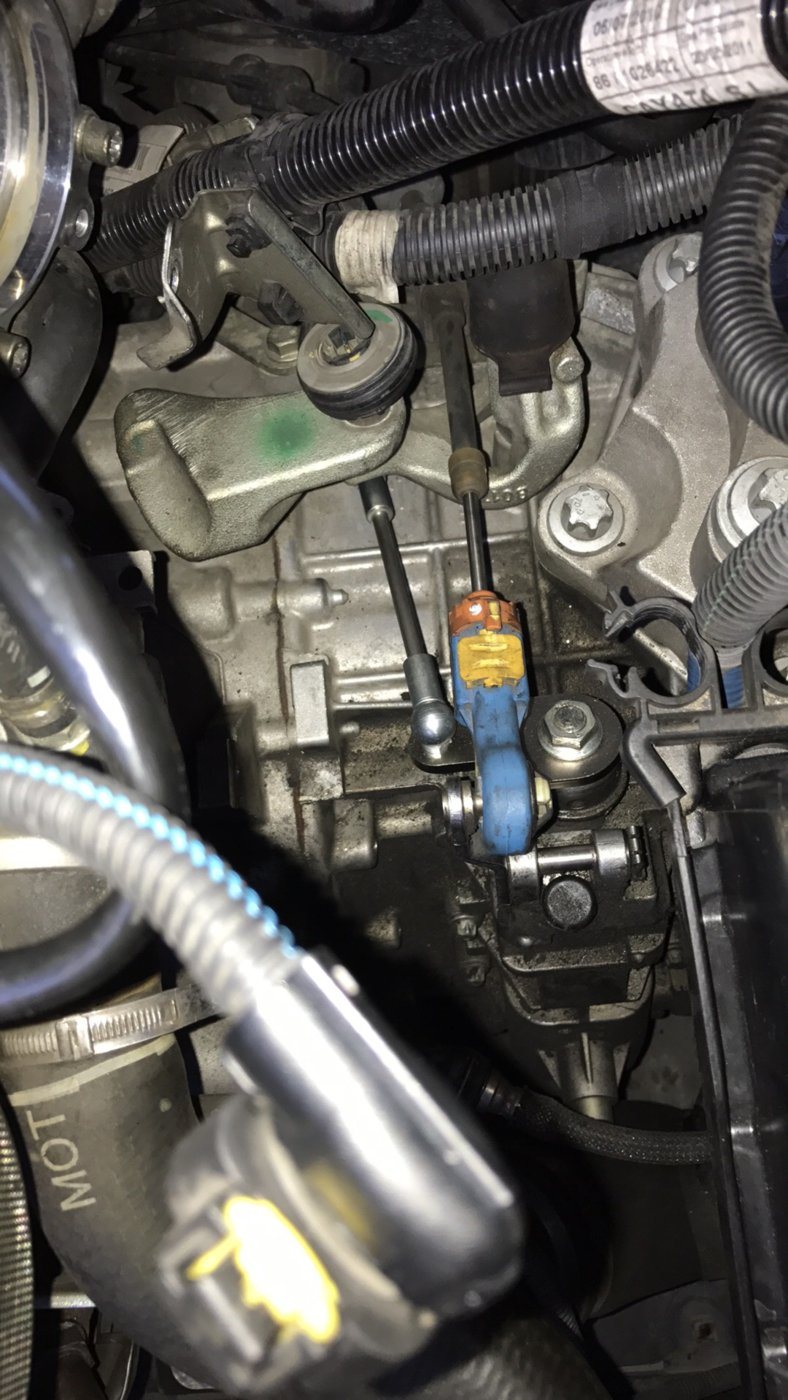

Comunque la consiglio come tutti, ti cambia la macchina
Ma guarda non fasciarti la testa dal immagine . Gli snodi sono bene o male uguali e la misura che cambia é dal dal centro perno sul cambio al ancoraggio sullo snodo ..( ma secondo me sono uguali le 2 marche se cambia cambia veramente di poco .) alla fine quella è la leva .
Si in effetti uno avrà copiato L altro a prescindere
Anche perché fidati pii di quello non puoi diminuire .. se no le marce non le infili . Dopo di quella modifica l unica cosa che puoi fare per migliorare la precisione e levare gli snodi con i gommini sui cavi e mettere degli uni Ball. Così da levare il gioco della gomma .
Si lo avevo notato....tu hai fatto questa mod?
Non ancora non ho ancora avuto tempo di vedere come fissare gli uni Ball
