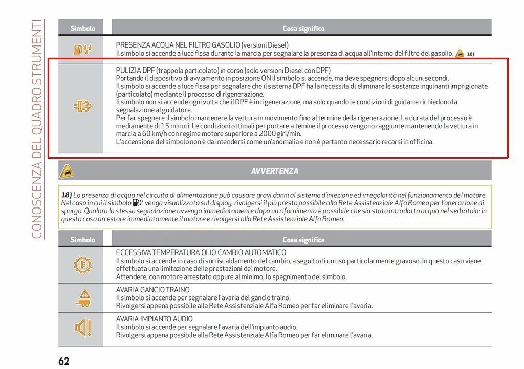

Guida in tutta tranquillità senza pensare al DPF, non ti accorgerai della sua presenza. La spia, di colore giallo, ti si accenderà solo se con la rigenerazione in corso è consigliabile farla terminare. In quel caso devi aiutare a terminare la rigenerazione guidando con i giri del motore poco oltre i 2000.

Si, sono certo! La logica di funzionamento del DPF della Giulia è ben fatta. Se avevi la 159 1,9cc in quel caso il DPF fu adattato ad un motore concepito senza DPF e montato in una posizione poco congeniale al suo miglio funzionamento. Detto questo io comunque nemmeno con le due 159 ho mai avuto problemi. Il motore della Giulia, ma anche il 2,0cc jtdm, sono stati progettati per il DPF. In più la Giulia non aspetta di rigenenerare quando il filtro è saturo, ma rigenera quando si trova nelle condizioni ottimali. Questo evita rigenerazioni nel traffico cittadino, rigenerazioni interrotte ecc. la spia gialla se si dovesse accendere non devi preoccuparti eccessivamente, infatti è gialla non rossa. Ti invita semplicemte, se puoi, a far finire la rigenerazione. Per finire, la Giulia, ha ancora un'altra importante segnalazione che è quella del superamento del limite max dell'olio motore

no dura 15 minuti quando si accende il simbolo giallo, il che vuol dire che ha fallito le rigenerazioni precedenti e per farlo spegnere devi andare a 60km/h a 2000 giri per almeno 15 minuti

Eppure io ho una Mito dl 2010 ed effettuo i 15 minuti di rigenerazione ogni 400/500 km più o meno...mai stato in officina per rigenerazioni forzate...
