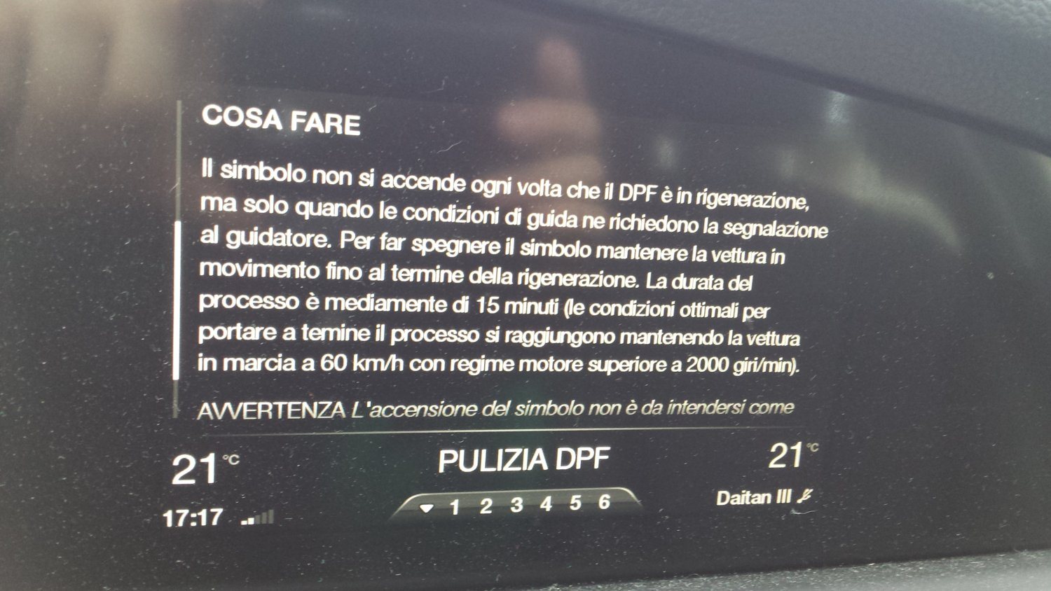

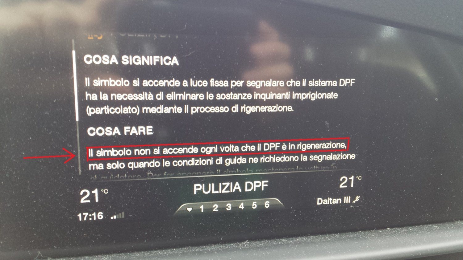

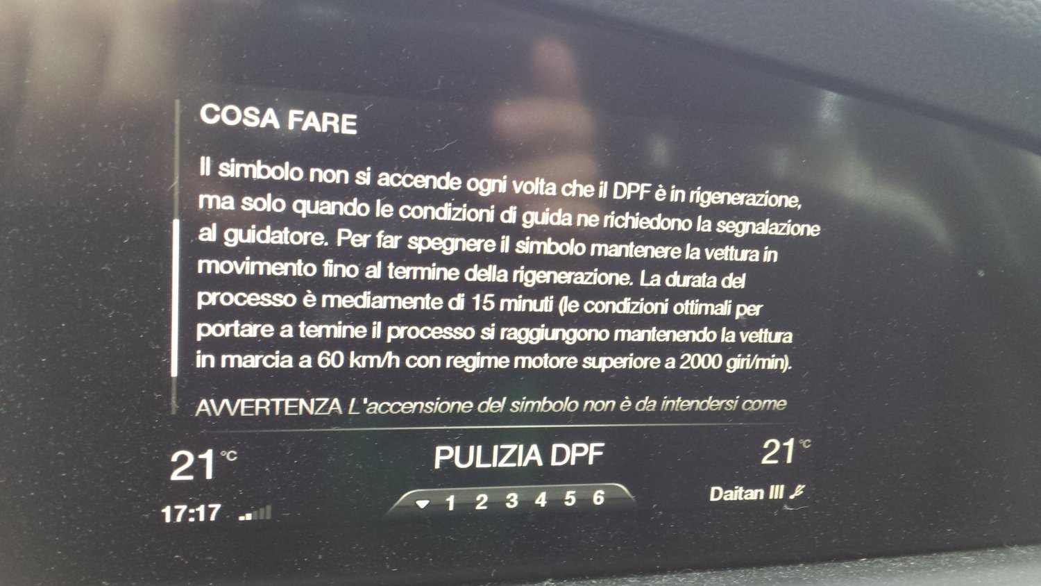

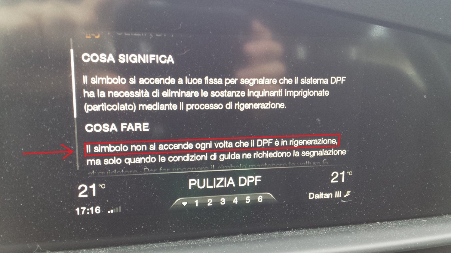

qualcuno ha scritto in altri post ma su giulia si accende la spia rigenerazione FAP?.......
Reazioni: VURT
Poiché è scritto anche nel manuale della vettura, io direi di correggere il titolo della discussione da FAP a DPF
errore comune purtroppo.. anche se svolgono funzioni simili i 2 sistemi sono completamente diversi

La cosa più bella è che stavi ascoltando Daitarn III :D:D:D
