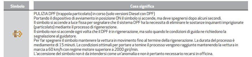

ATTACH]
    48.6 KB · Visualizzazioni: 745

si mi si spegne ma, ma mi da fastidio il fatto che ogni tnt mi si attivi:(
