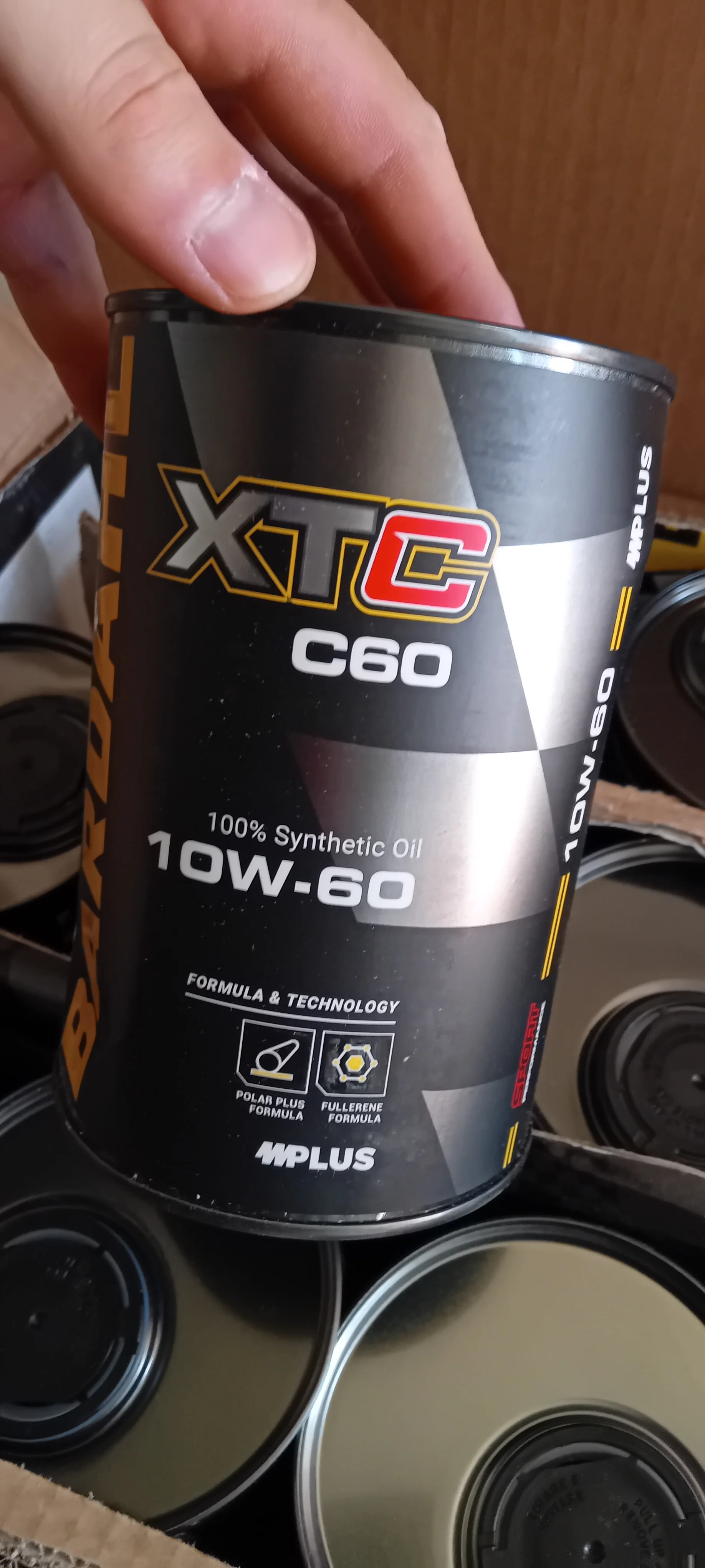

Perché 10w60? Ha una viscosità particolare? Dopo la prima accensione metto il 10w40?
No no non fraintendere. Semplicemente perché il 10W60 XTC C60 Bardahl ha una particolare formulazione anti attrito che preserva dall'usura il motore, per cui è lideale per smuovere dei pistoni fermi da cinque anni. Inoltre è la gradazione PERFETTA da mantenere SEMPRE & COMUNQUE in ogni condizione in quanto con un olio del genere resti sempre tranquillo di fare quello che vuoi con il pedale dell'acceleratore.

Giralo subito a mano. Tanto i pistoni sono sdraiati. L'olio da prendere è questo qui:
