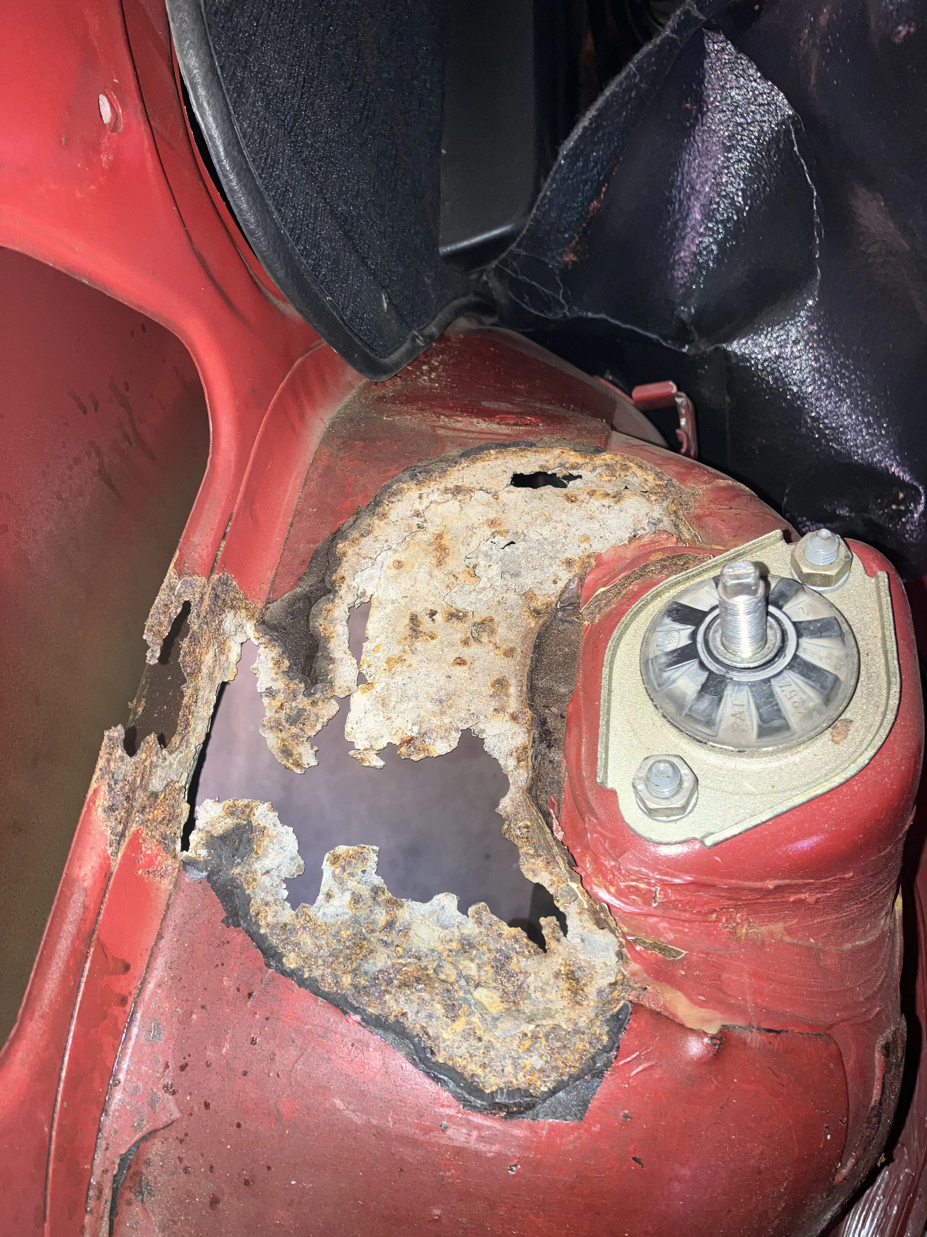

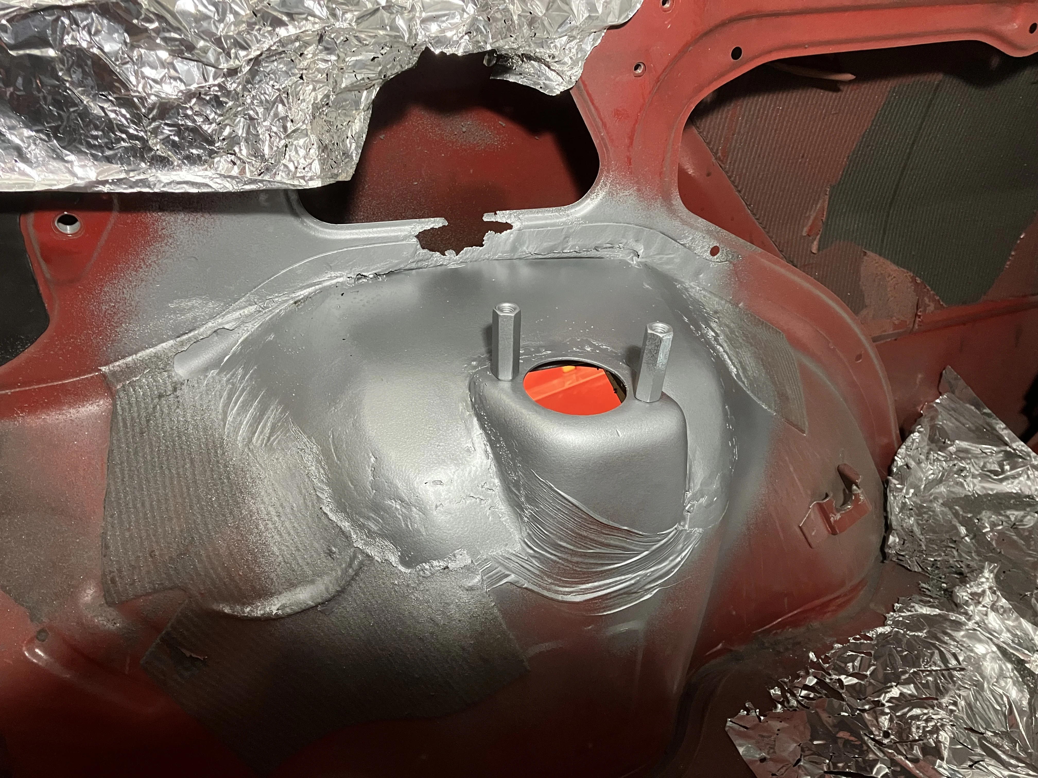

Una settimana di lavoro durante le ferie natalizie!! Che passione di😂😂😂
    3 MB · Visualizzazioni: 3
    1.7 MB · Visualizzazioni: 4
