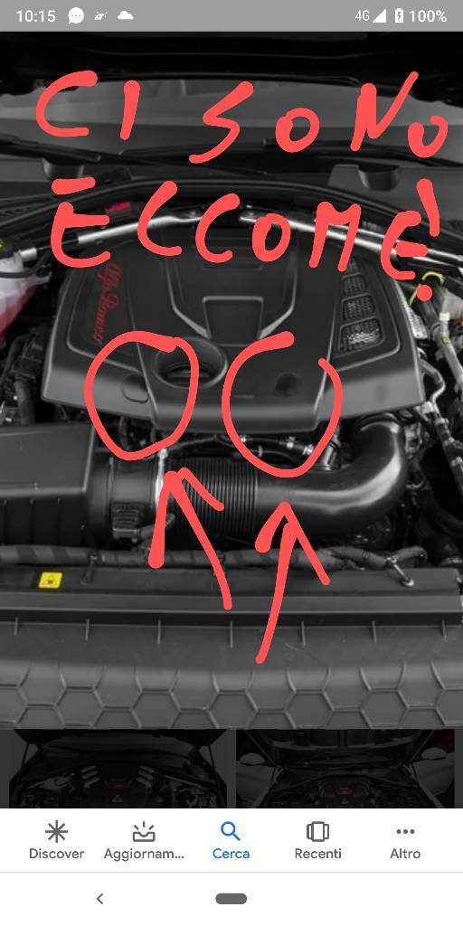

Ciao a tutti, qualcuno meglio informato mi può confermare che per rimuovere la cover del motore diesel basta tirare?
Non ci sono delle vitine nascoste di cui ignoro l'esistenza giusto?
Non ci sono viti ci sono 4 gommini che si incastrano su 4 perni sferici di plastica ai lati le prime volte e un po’ dura bisogna tirare prendendo da un lato verso alto una volta tolto sui gommini e meglio mettere silicone spray o grasso per facilitare il rimontare e smontare
Confermo, devi solo tirare verso l’alto agendo da un lato per volta
Reazioni: e-morpheus
Viti nascoste no non è una tedesca!!!
Sisi
