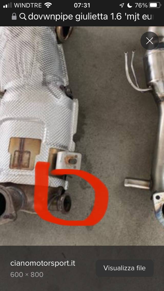

Raga, qualcuno ha qualche foto del downpipe per la 1.6 120CV Euro6? E che differenze ci sono con quello della Euro5...visto che usato per l Euro6 non si riesce a trovare
GRAZIE
E diverso perché euro 6 ha 2 egr e quindi c’è un attaccato un tubo dopo il dpf che va a egr bassa pressione che è in entrata turbina aspirazione si vede mentre euro 5 non c’è quel tubo
