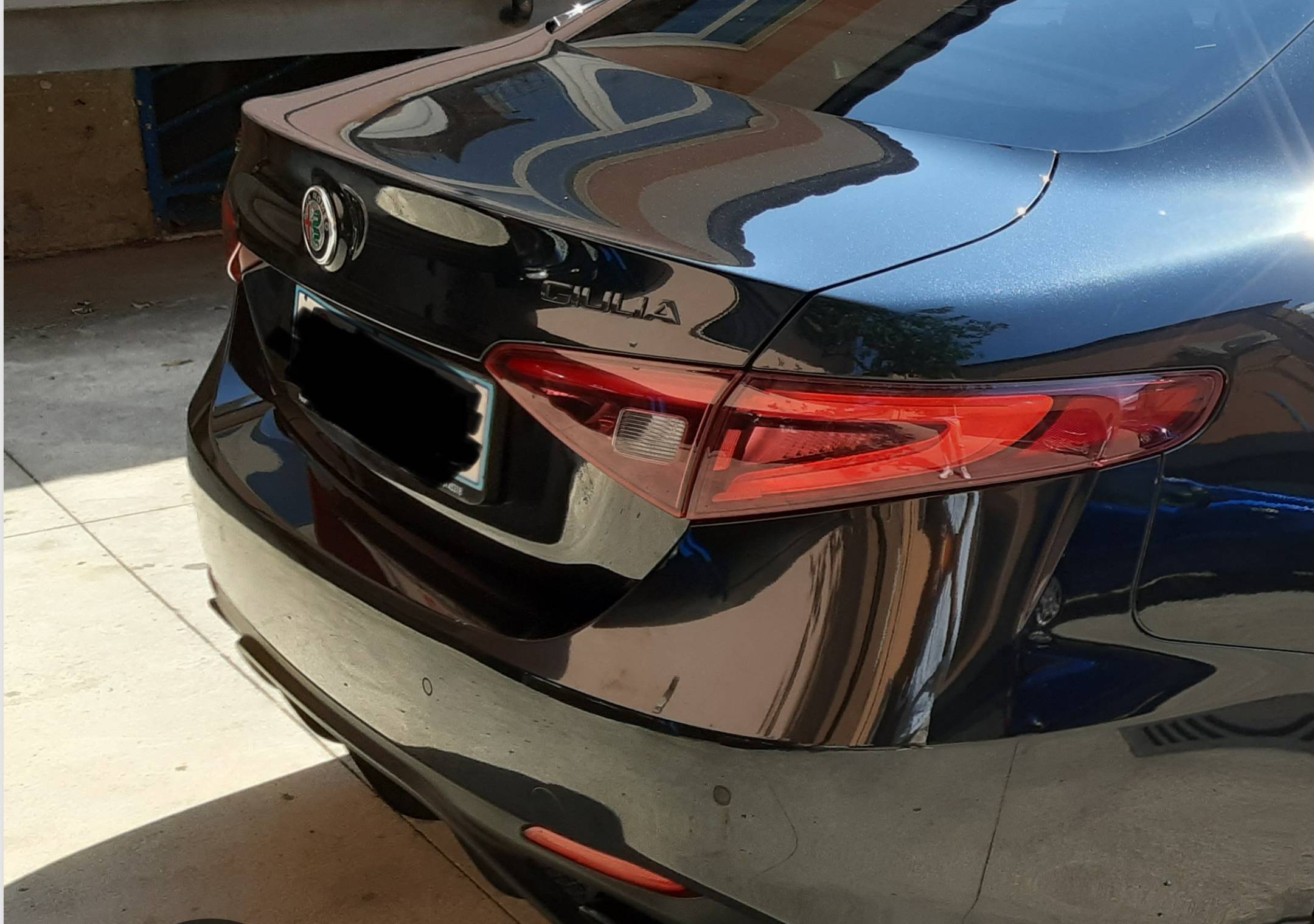

Qualcuno ha messo le scritte brunite sulla Giulia nero Vulcano? Mi piacerebbe vedere le foto per capire se stanno bene.
Questa foto potrebbe renderti l’idea

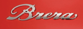

Io invece dovrò togliere il Wrap rosso per riportarla al colore originale (oro), il logo Brera immagino sia stato reincollato sopra dal precedente proprietario. Seguirò le vostre indicazioni per toglierlo, ma invece per rimetterlo? Che colla/adesivo dovrò usare secondo voi?
