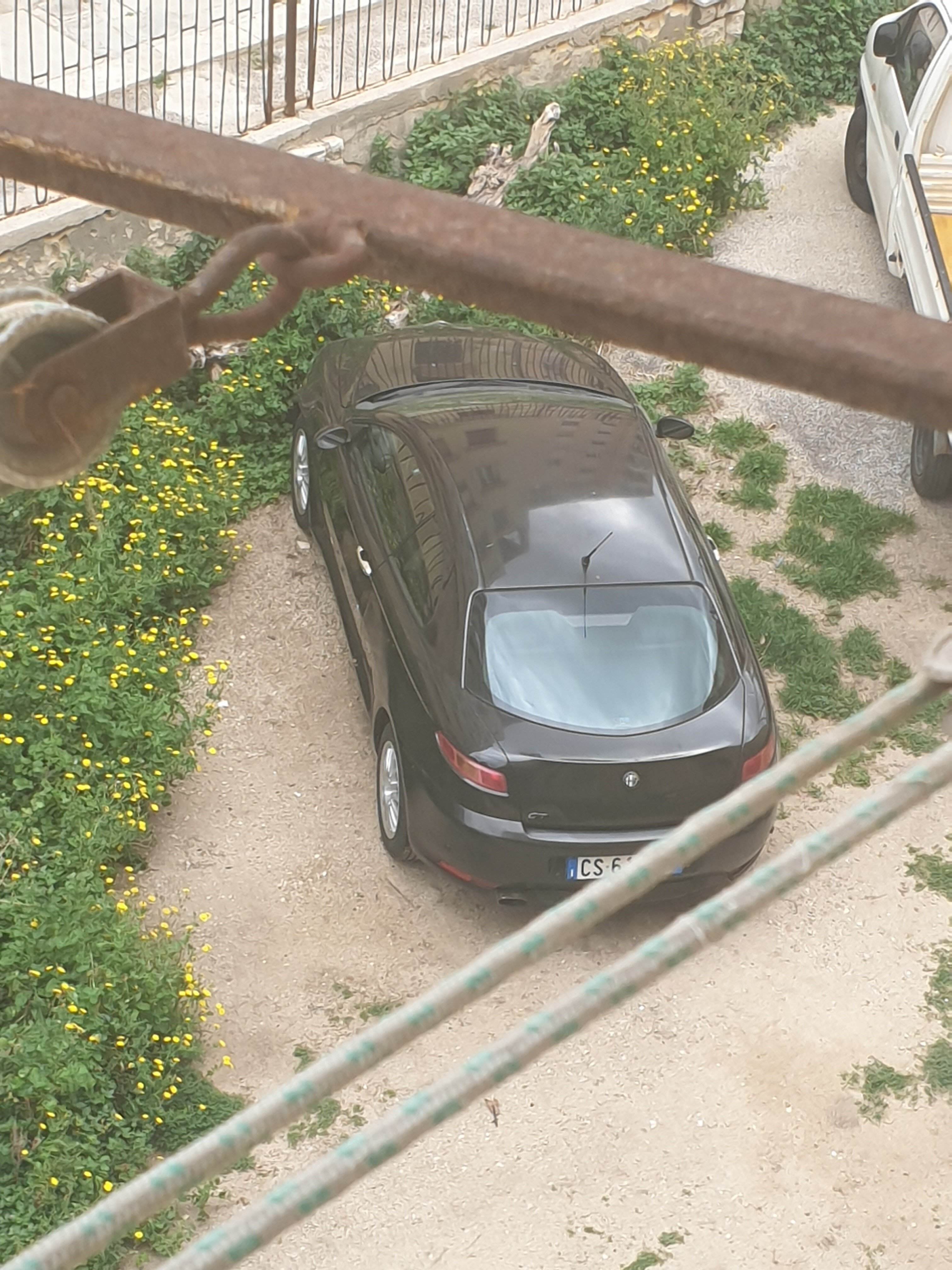

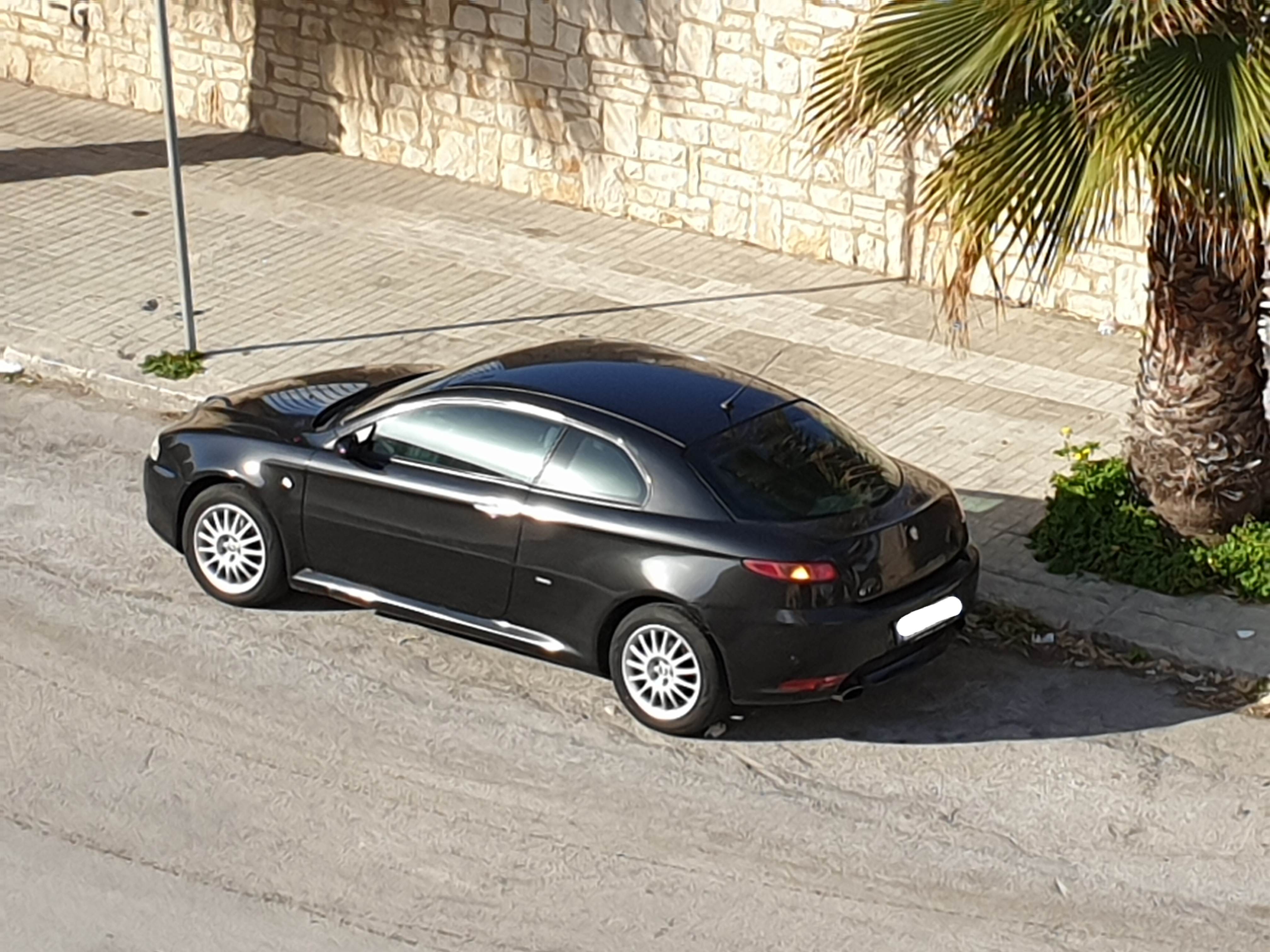

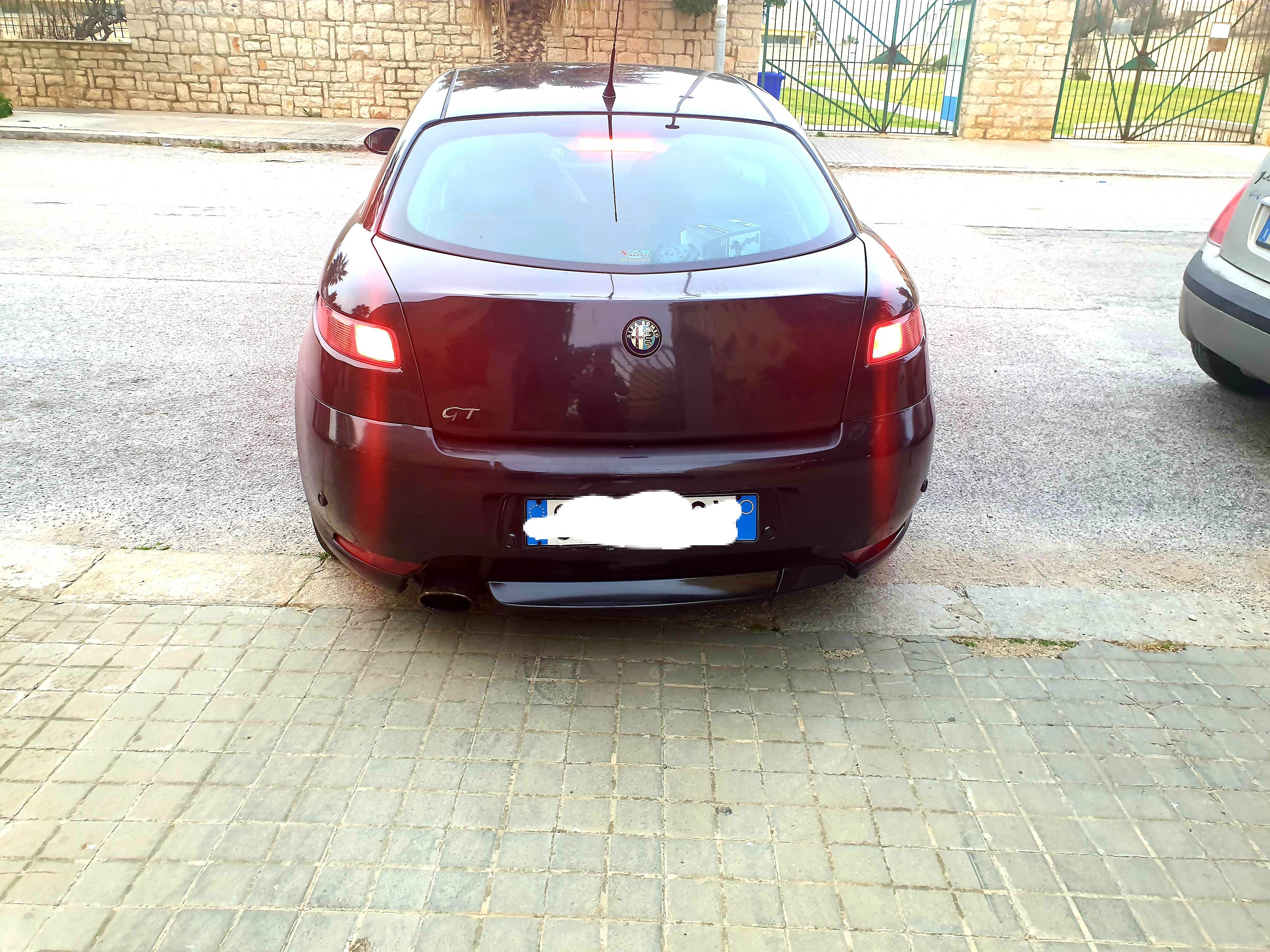

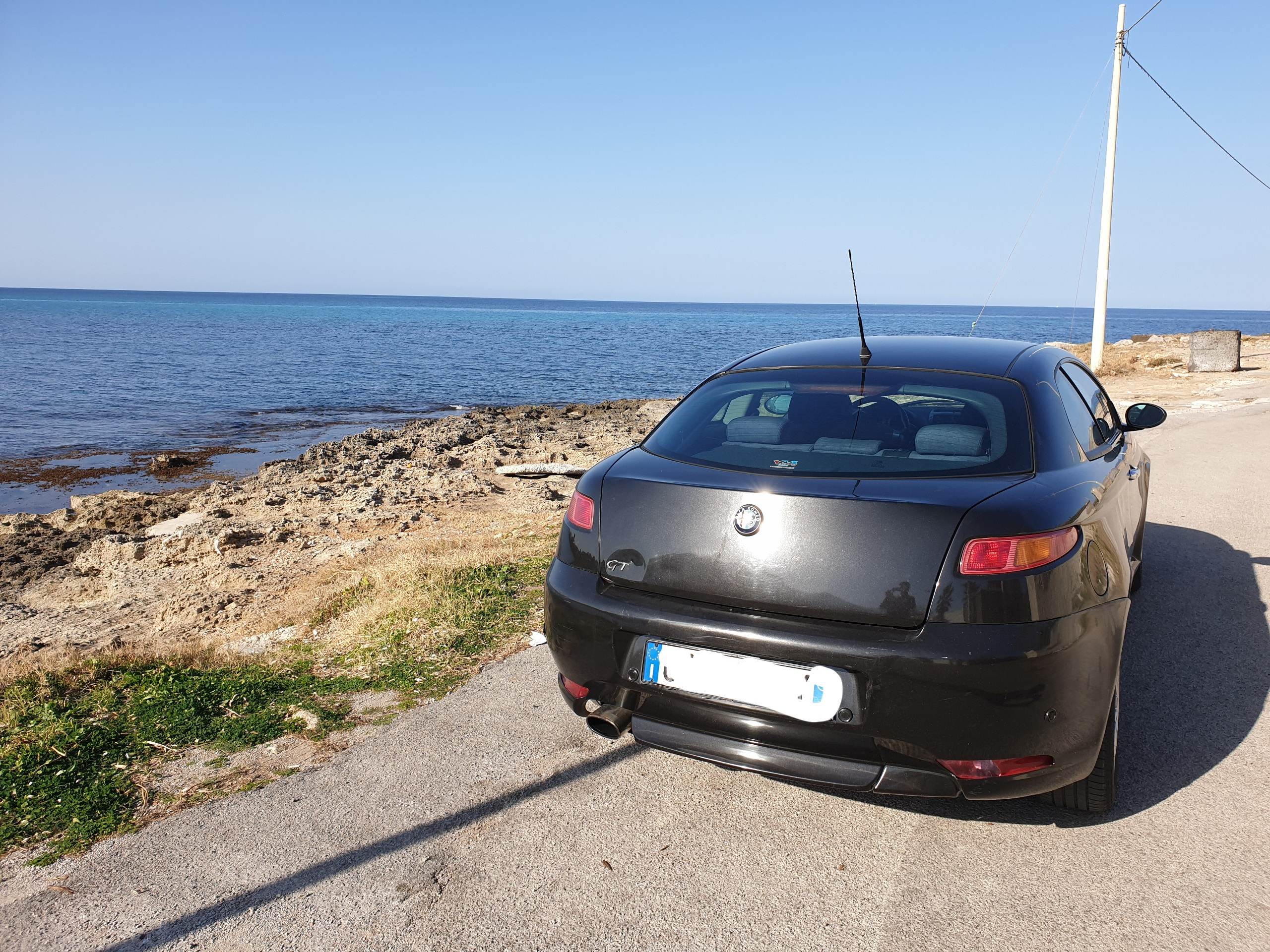

queste sono le foto della macchina quando è lavata che migliora di poco ma non è veramente come nelle foto

ci sono graffi ,qualcuno si è anche divertito a graffiarla con qualcosa ,il paraurti dietro ha anche mancanza di colore va più sul grigio chiaro in una zona che ha pure graffi ,sul cofano altri graffi e il lato destro ha proprio la plastica da riparare perché se non sbaglio è pure un po' scrostato,non lo vedo da molto perché ormai è un abitudine

fai prima a rifarla tutta da cima a fondo. il paraurti si trova ancora qualcosa originale della versione
Q2 in qualche fondo magazzino, devi fare qualche ricerca. anche per i cerchioni che ti avverto già costano 600 cada Uno in magazzino ricambi ufficiale fiat
Reazioni: Sandruzzu
La vernice nera se pur bellissima,ha il grande difetto che basta pochissima polvere per far sembrare la macchina molto sporca,credo che esistano prodotti antistatici da passare sopra la vernice previa lucidatura,per levare le bozze se la vernice non è scheggiata o la pellicola esfoliata esiste un metodo detto alla francese,che tramite leve e riscaldando la carrozzeria si evita la riverniciatura,considera sempre che il lavoro di carrozzeria non sarà mai uguale e duraturo quanto quella fatta dalla casa,ovvero diventa un lavoro invasivo,credo che con una buona lucidatura spesa intorno ai 300 euro se parliamo di vernice originale tornerà a splendere come prima,ma devi sempre considerare del grande problema che ha il colore nero,la verniciatura totale come già detto da Korm se fatta bene ha costi elevati e ti sconsiglio vivamente di riverniciarla,la verniciatura da casa madre viene fatta a scocca nuda perché poi posizionata a temperature adatte a far compattare la vernice ovviamente dopo bagno galvanico,e primer,qualsiasi carrozziere non potrà fare lo stesso lavoro,perciò agendo sulla carrozzeria per forza di cose "rovinerà" la vernice originale....insomma il gioco deve valere la candela..certo se ti ritrovi una grande ammaccatura la riparazione e seguente riverniciatura diventa cosa necessaria,ma non sarà mai uguale a quella originale e purtroppo con il colore nero si noterà ancor di più,anche se con dovuta sfumatura delle parti adiacenti alla riparazione
Leggo ora ciò che hai scritto..scrivevi mentre scrivevo..se i graffi non sono profondi con una buona lucidatura si attenuano,poi certo se sono profondi,sono presenti ammaccature allora conviene farla tutta per avere omogeneità del colore,oppure la lasci così risparmi soldi e te ne fotti..considerando anche che una macchina ben lucida e splendente attira gli invidiosi di merda
magari non serve verniciarla tutta, vedo che sei in Sicilia, sicuramente costa meno che al nord,se alcuni parti sono buone basta lucidarle,l importante che sia bravo il carrozziere, io sono di Milano dopo che mi hanno tamponato la 147 (3 porte) sullo spigolo posteriore, con 1000 euro mi hanno riparato la botta, riparato una bottarella tra portiera e fiancata posteriore, quindi verniciato portellone, paraurti posteriore, fiancata posteriore e portiera.il lavoro è stato fatto abbastanza bene. Poi devi anche essere fortunato a trovare uno bravo
