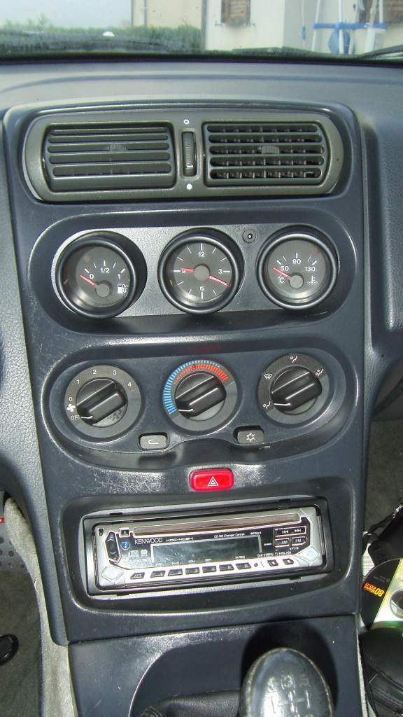

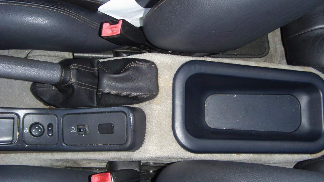

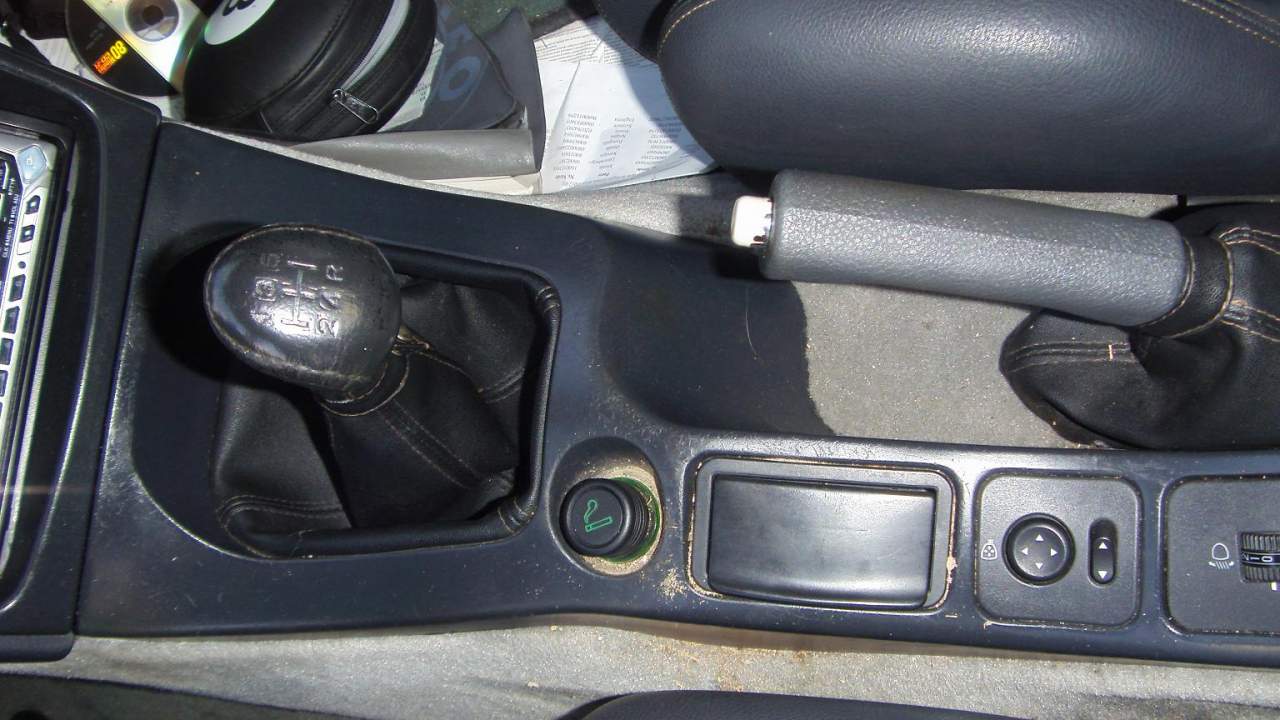

Fox e Spiderista, questo messaggio è soprattutto per voi...e ovviamente anche per tutti coloro che hanno adottato soluzioni analoghe.:grinser002:
Seguendo le vostre procedure secondo voi è possibile recuperare questi? :confused::confused:
