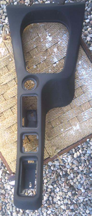

Re: Ripristino Consolle e Tunnel - prima serie con prodotto gommatore
Ho finito la pulizia anche del tunnel e l'ho già trattato con il fondo per la plastica. Attendo con ansia l'arrivo della bomboletta.

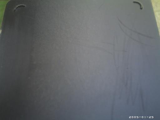

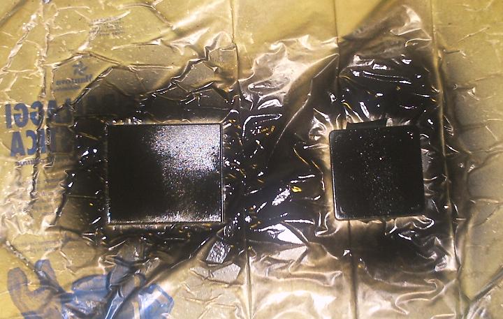

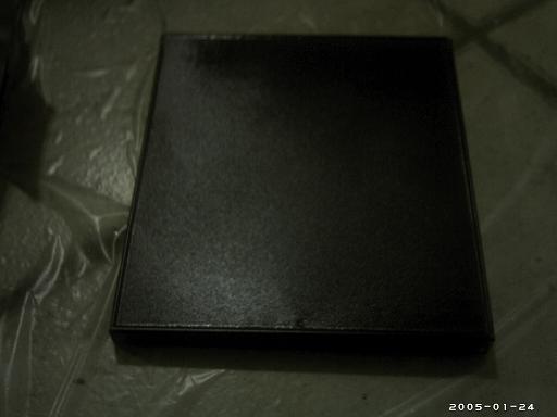

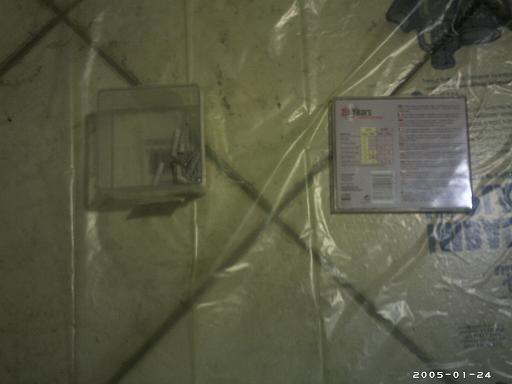

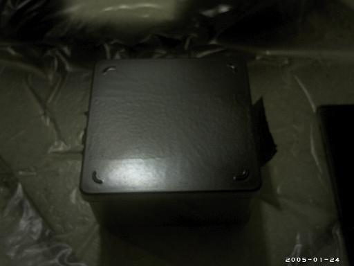

Bene Bene, un altro passo avanti è stato fatto: good . :. Il prodotto è arrivato ieri ed è quello nella prima foto. Ieri sera senza molta cura ho preso una custodia per CD e una scatola di plastica e le ho spruzzate con il prodotto. Inizialmente, come è ovvio, la superficie risulta lucida ma già dopo 10 minuti tende ad opacizzare.
Stamattina sono andato a vedere il risultato asciutto e se ne deduce che:
1. il prodotto è molto coprente
2. non è una vernice(e questo lo si sapeva)
3. la sensazione al tatto è proprio quello della gomma(come sperato)
4. la superficie in pratica risulta essere semilucida e si graffia anche solo guardandola di traverso(ultima foto).:eek:
A questo punto prima di procedere proverò a vedere sul sito della PLASTIDIP se per caso prevedono un "trasparente" opaco o se è sufficiente carteggiare con una cartavetra molto sottile.
Mi rimetto in caccia.;)

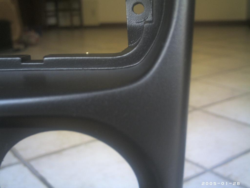

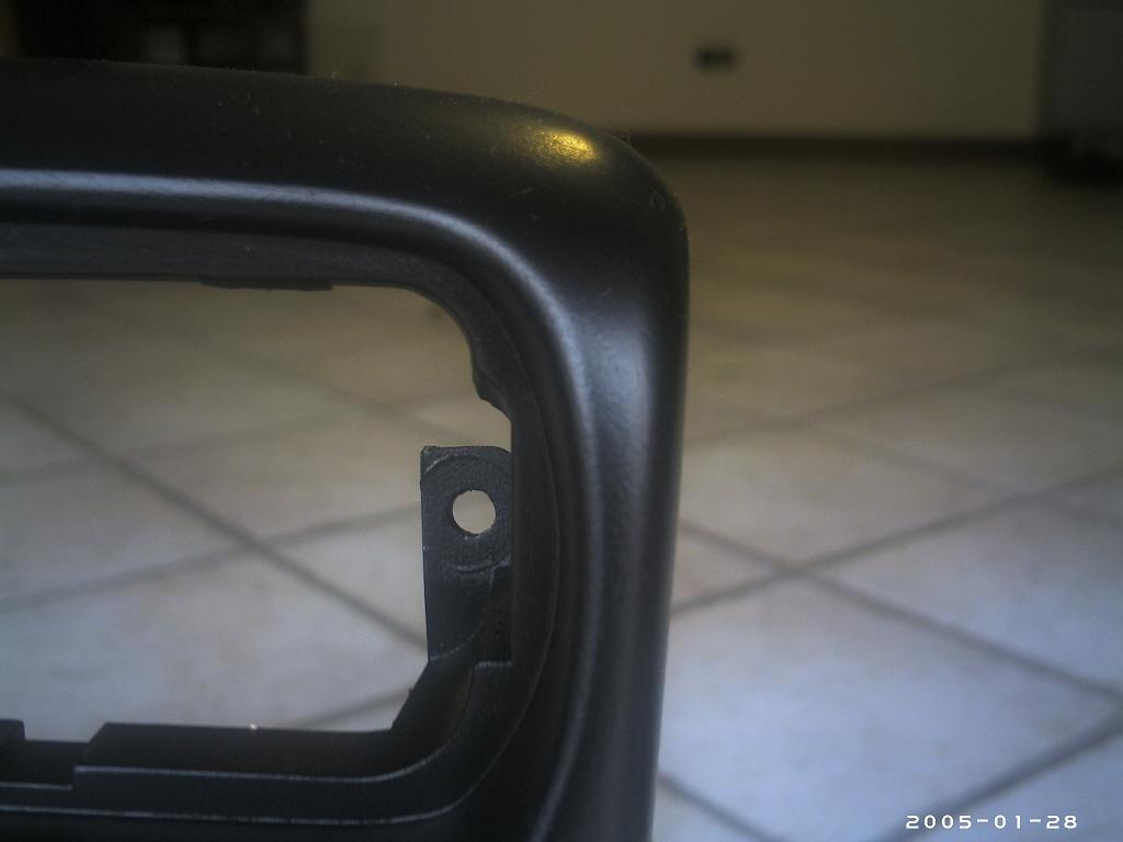

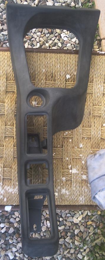

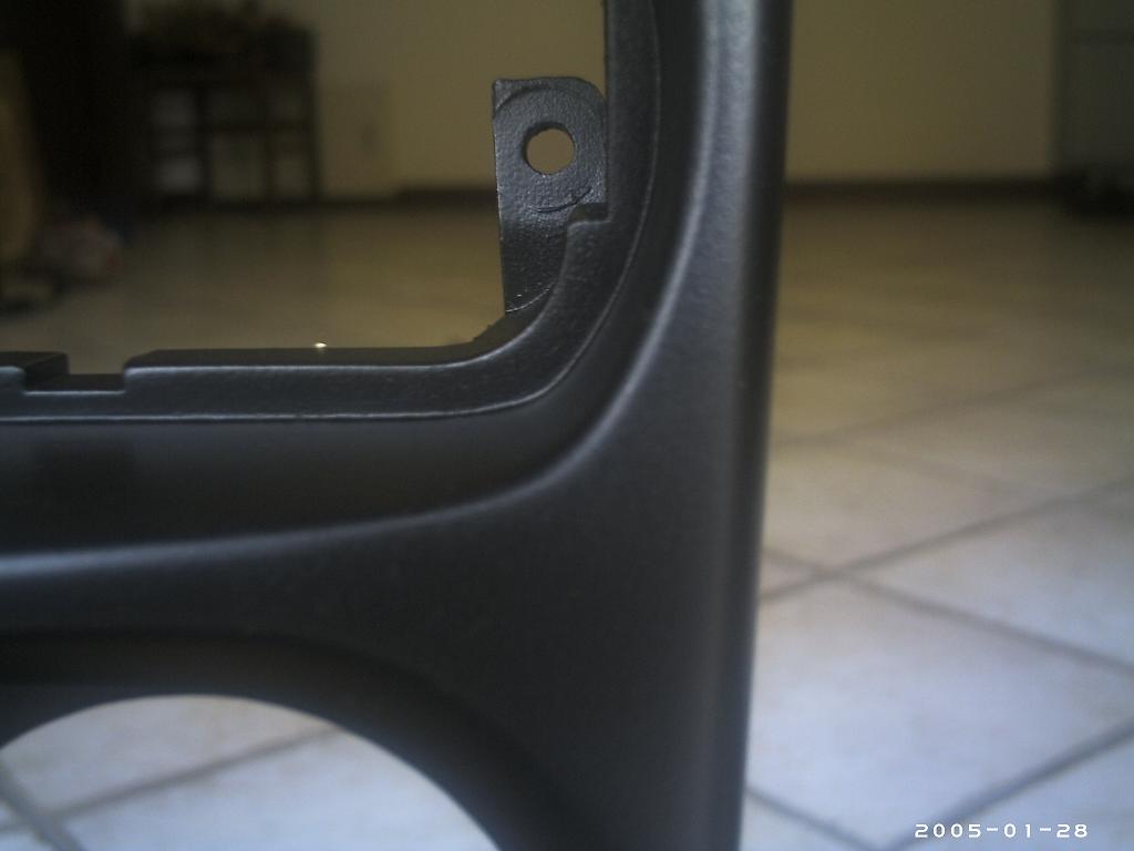

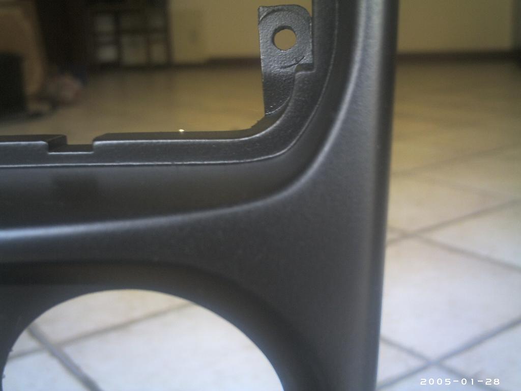

Bene bene, un'altro fine settimana è passato e ci sono 3 notizie:
1- come mi ha suggerito la mia seconda fonte di ispirazione(Batman Costume Replica vedi making off) dando più strati la gomma diventa uniforme e più dura e quindi si riga molto meno.
2 - sul sito e sulla bomboletta consigliano 3 o 4 passate minimo per un risultato ottimale, vado prontamente a compare altre 2 bombolette (non vorrei rimanere senza un'altre volta) con una bomboletta si fanno circa 2 passate complete.
3 - ho messo le foto che ho fatto ieri con solo 2 passate e secondo mè il risultato è già apprezzabile.
ora non resta che attendere che arrivino le altre bombolette. Mi spiace ma credevo di riuscire a fare tutto con una.
Ciao Ragazzi aspetto commenti.
