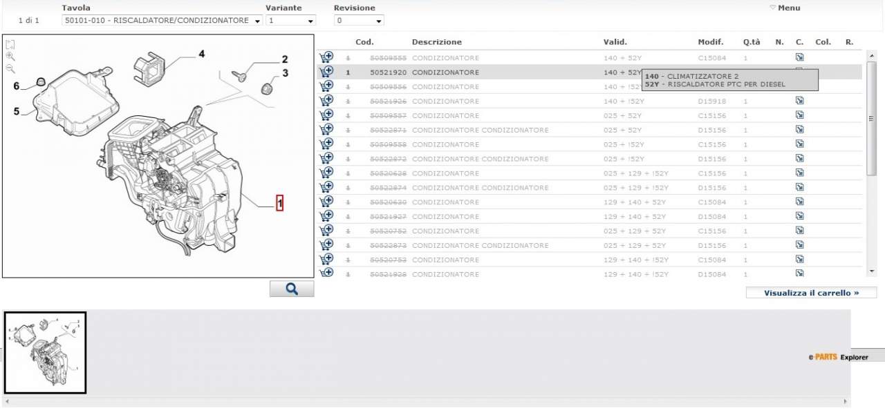

mi permetto di farti una domanda... ma la tua giulietta è di importazione parallela o la hai acquista dalla rete ufficiale? ti chiedo questo perchè il ptc in Italia non è disponibile nemmeno come optional, questa funzione è disponibile "di serie" in paesi con clima particolarmente rigido, la mia è di importazione parallela, era destinata alla Germania, detto questo sei sicuro di averlo? se vuoi mandami il numero di telaio della tua auto e te lo verifico velocemente...

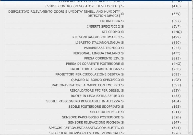

ecco cosa vien fuori col mio numero di telaio... ed ho anche gli ugelli lavavetro riscaldati, i due "optional" sono legati...
Visualizza allegato 105299
La mia e' della rete ufficiale ,pure io ho gli ugelli riscaldati ed il ptc fatto sta' che stamattina con temperatura 0° +1° grado prima di usicre aria poco piu' che appena appena tiepida ci ha messo circa 12minuti ed ho fatto come descritto ....
Se è della rete ufficiale non hai ne l'uno ne gli altri fidati...
