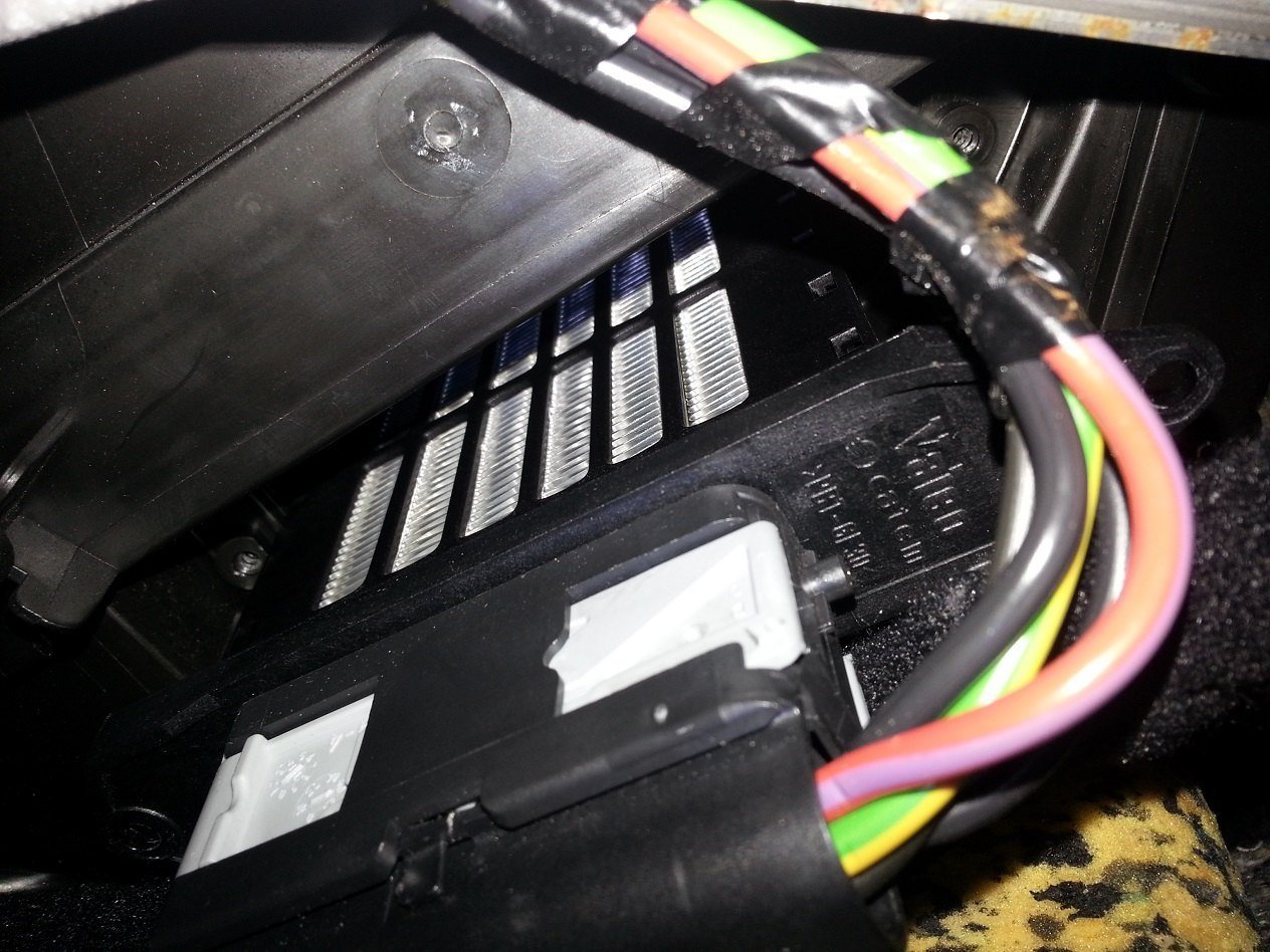

Dipende anche da persona a persona pero' io mi accontenterei che la mia giulietta col riscaldatore arrivasse anche solo a 18° dato che non riescono a farlo funzionare e non ci capiscono molto anzi ,oggi pensandoci su mi e' venuto in mente una cosa che vorrei chiedere ma questo sistema essendo elettrico non dovrebbe avere qualche fusibile per caso ?

Portando la mia Giuly in un'officina ufficiale Alfa mi hanno detto che la macchina non lo monta e per sicurezza hanno guardato lo stesso togliendo i pannelli ma non lo hanno trovato, nemmeno Eper sanno usare....
Cambiando officina misteriosamente eccolo il riscaldatore PTC pero' non sanno farlo funzionare ma e' possibile che in Alfa sono messi cosi' male:mad:
Bohhhhhh stranissimo io ormai lo sto provando tutti i giorni e pare fare il suo dovere

Gia' ti capisco benissimo e' una vergogna se in piu' mi metto a pensare che ''lo hanno anche cercato ma non trovato'' la loro genialata.....Domani ritorno e mostro le foto scattate da me' come prova nella seconda officina (dove almeno sono riusciti a trovare il ptc) alla prima dove qui negavano che la macchina ne fosse provvista dicendomi abbiamo controllato accuratamente voglio proprio vedere cosa mi diranno .....

Il riscaldatore essendo un'apparecchiatura elettrica non dovrebbe avere un fusibile o maxi fuse dedicato? Sul libretto non ho trovato nulla e di quelli presenti non tutti vengono specificati ......
