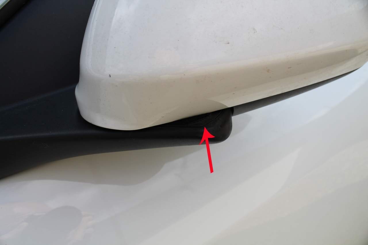

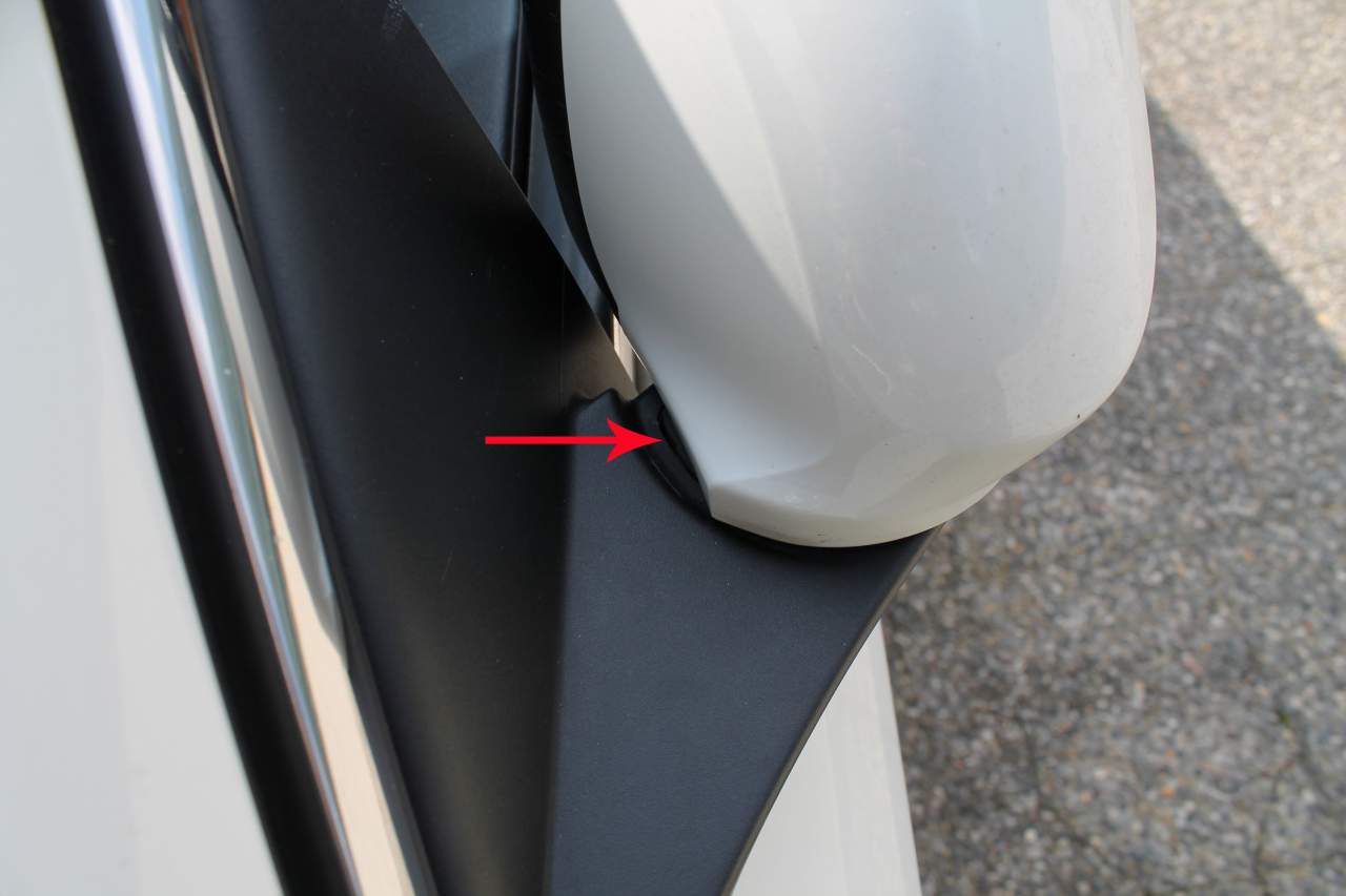

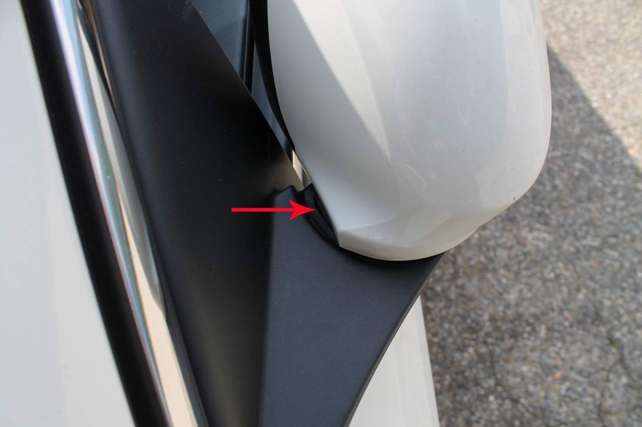

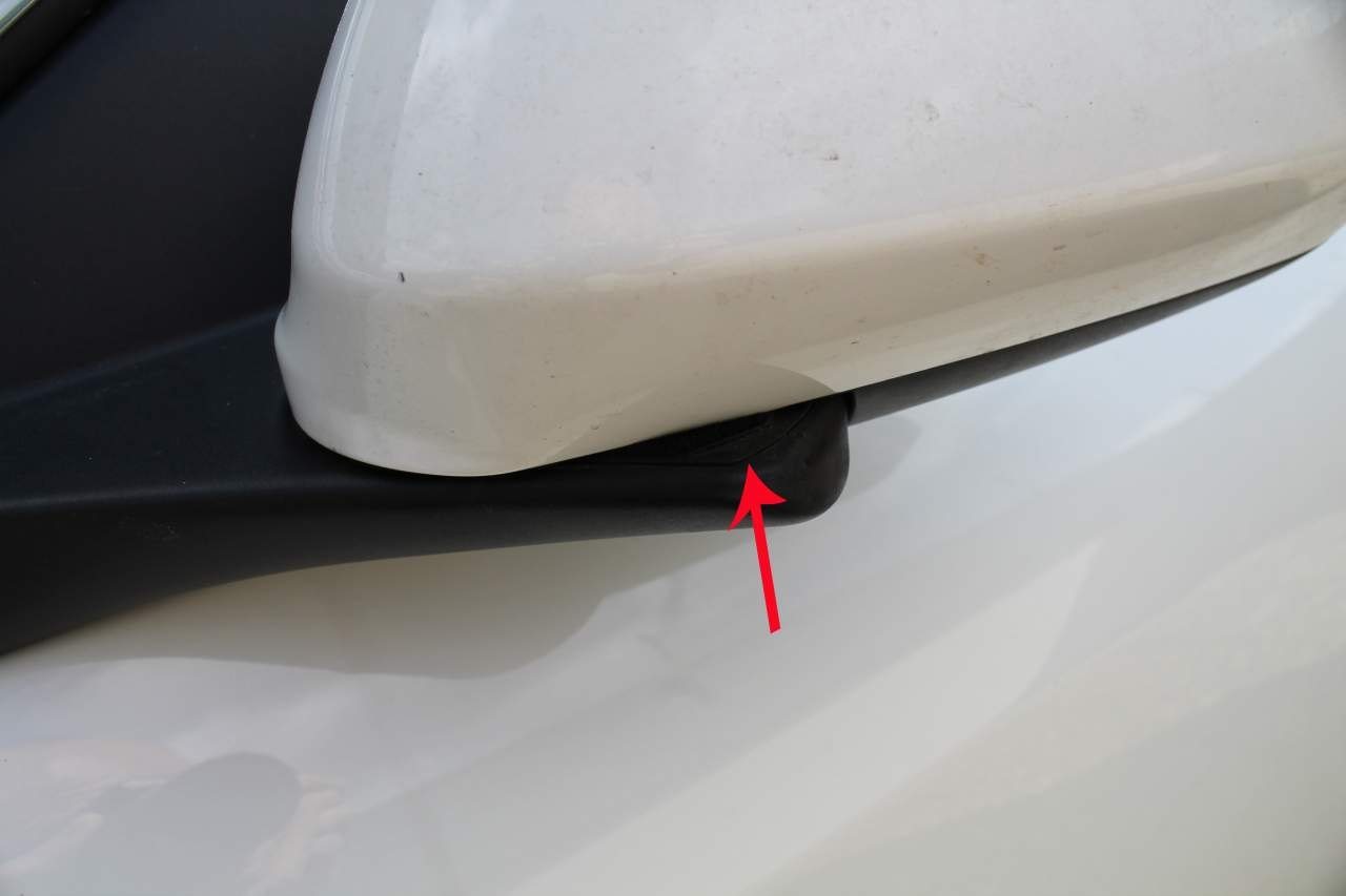

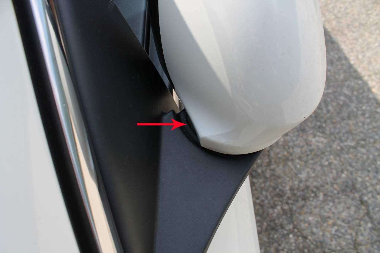

Aggiornamento...dunque; se aprite lo specchietto verso il davanti dell'auto (quindi non verso il finestrino...), vedrete molto bene questa fessura che dico io!!! Tant'è vero che si riesce ad ostruire il tutto senza smontare una cippa.
...le fessure da chiudere sono queste?

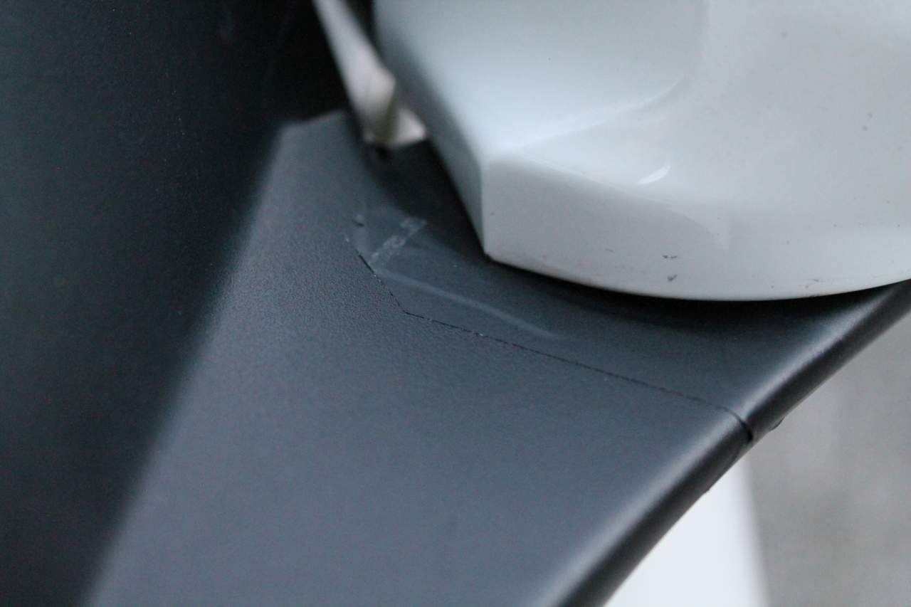

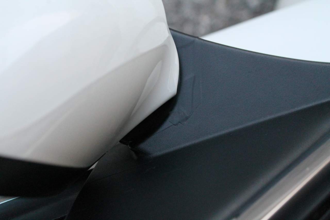

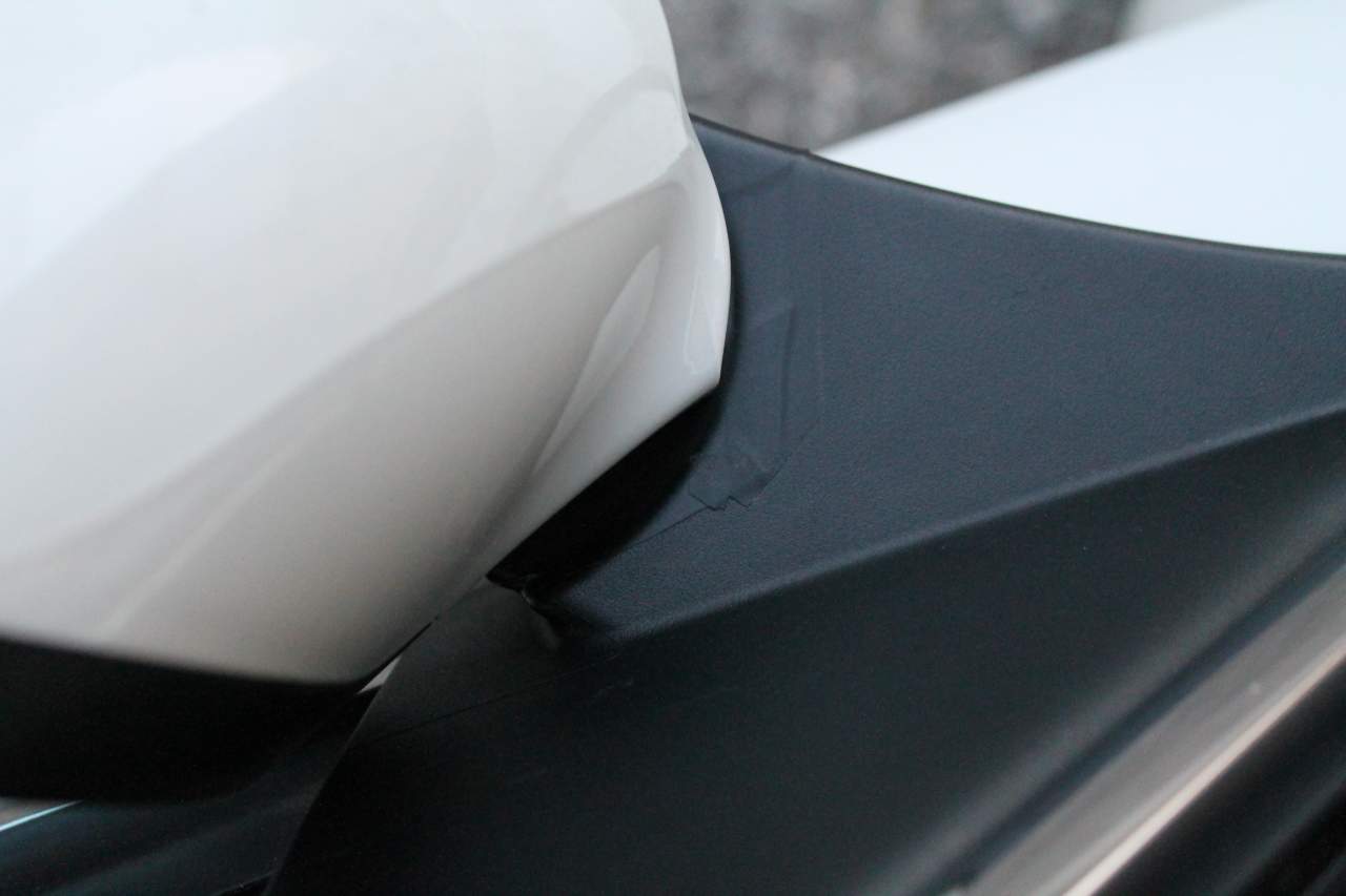

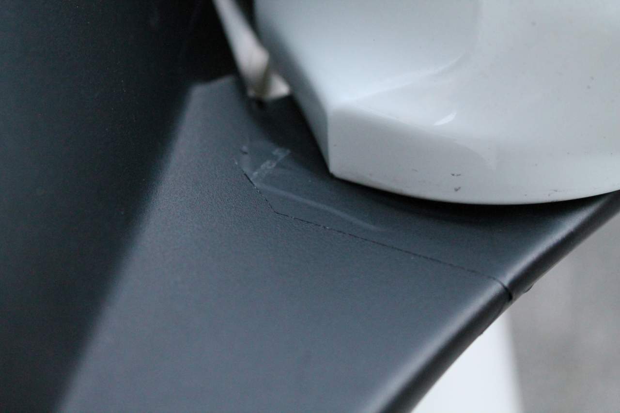

Sono andato dal mio carrozziere suggerendogli di dover chiudere le fessure in questione con del mastice per i vetri, purtroppo si è rifiutato di usare quel materiale.
Vedendomi alle strette, in modo autonomo, giusto per tamponare momentaneamente i fruscii, ho adoperato del nastro isolante di colore nero e i fruscii non li ho più avvertiti.
Esteticamente non è il massimo come si può vedere dalle foto, però, in attesa di conoscere un materiale più idoneo al momento tampono così.
Visualizza allegato 107485
Visualizza allegato 107486
Cambia carrozziere... A parte gli scherzi, mastice o nastro...il fruscio è sparito quindi il "difetto" viene da lì e non c'è quindi bisogno di smontare niente per risolverlo! Come volevasi dimostrare...ora è il caso di scrivere "risolto" su questo topic? Bye.

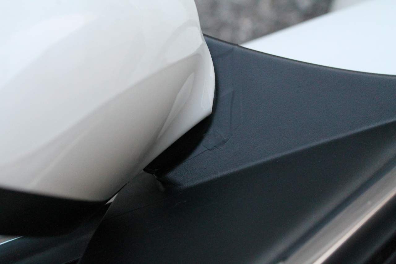

Scusa il ritardo nella risposta, comunque sì, quella è la soluzione fai da te definitiva, e quelle sono le zone da sigillare. In realtà basta semplicemente la zona mostrata nella seconda foto del post 391.

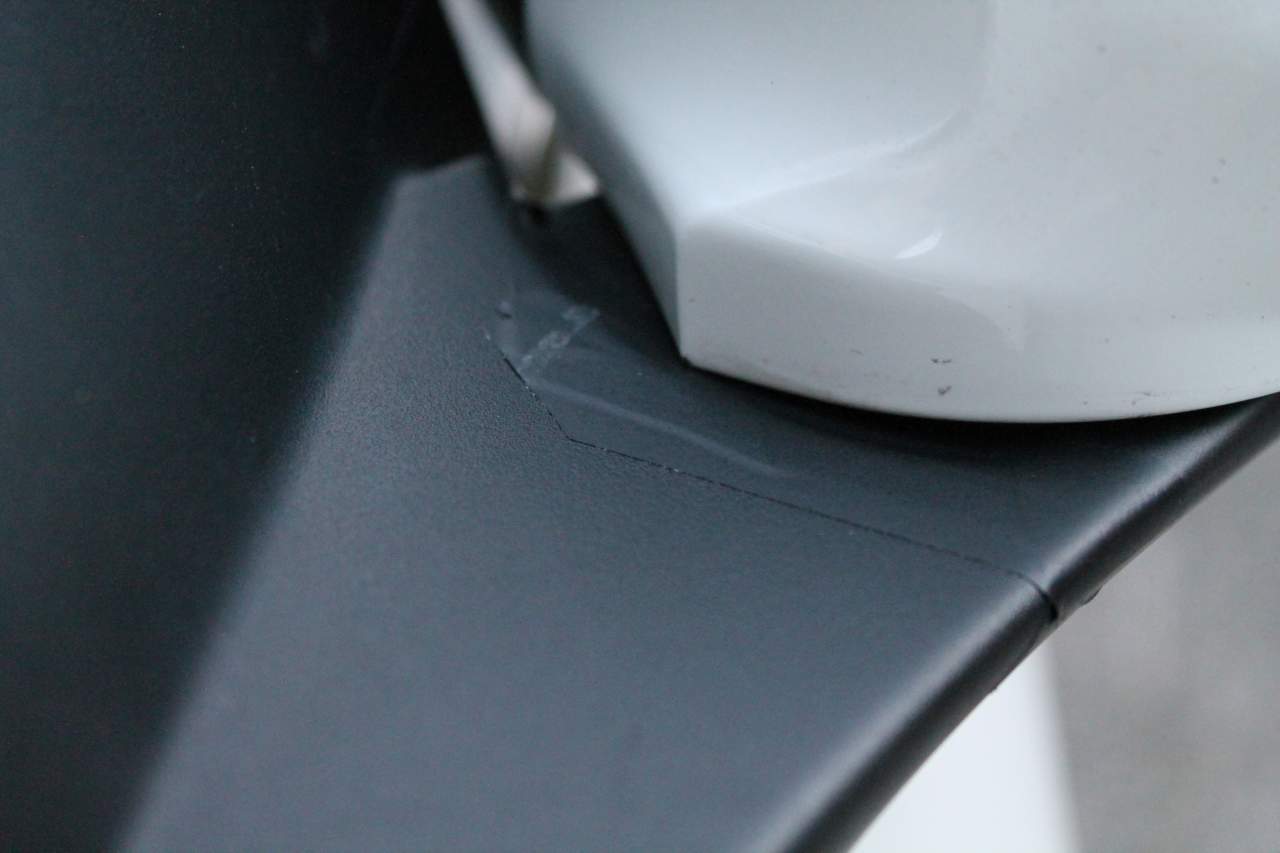

Ciao visto che l'ho fatto per più di 20 anni il carroziere mi posso permettere di dire la mia,il mastice si può dare perchè la fessura che vai a chiudere e talmente fine che,anche se capitasse di smontare il corpo dello specchio di plastica dalla staffa di alluminio non darebbe nessun problema,sicuramente se smonti la calotta "forse" ci arrivi meglio ma avresti comunque lo stesso effetto.
Anch'io sto valutando una soluzione come la tua perchè la giuly a un mese,e solo il pensiero di masticiare...........mi disturba!
Si ho appurato il difetto, ma la soluzione almeno nel mio caso è stata risolta al 50%.
In particolare, sono spariti fruscii che prima apparivano già dagli 80 km/orari ma si avvertono quelli dai 130 km/orari in su nella stessa modalità di prima.
