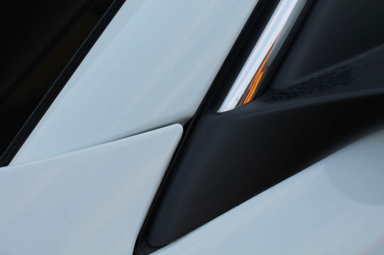

Se ti interessa la Porsche Panamera ha guarnizioni antifruscio fra lamiere e sportelli... ed anche la golf gti 7 se non sbaglio... Potresti tentare anche tu...
...quali sono le guarnizioni in questione?

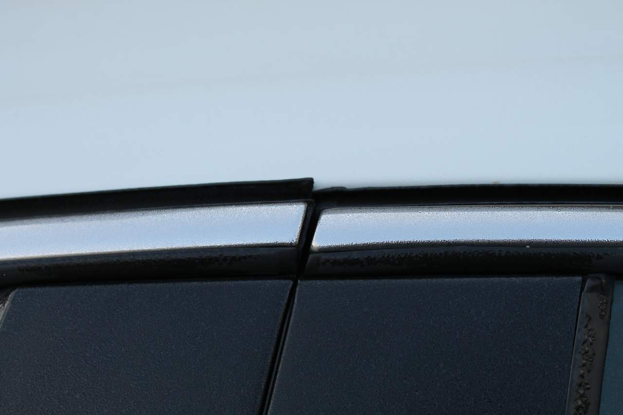

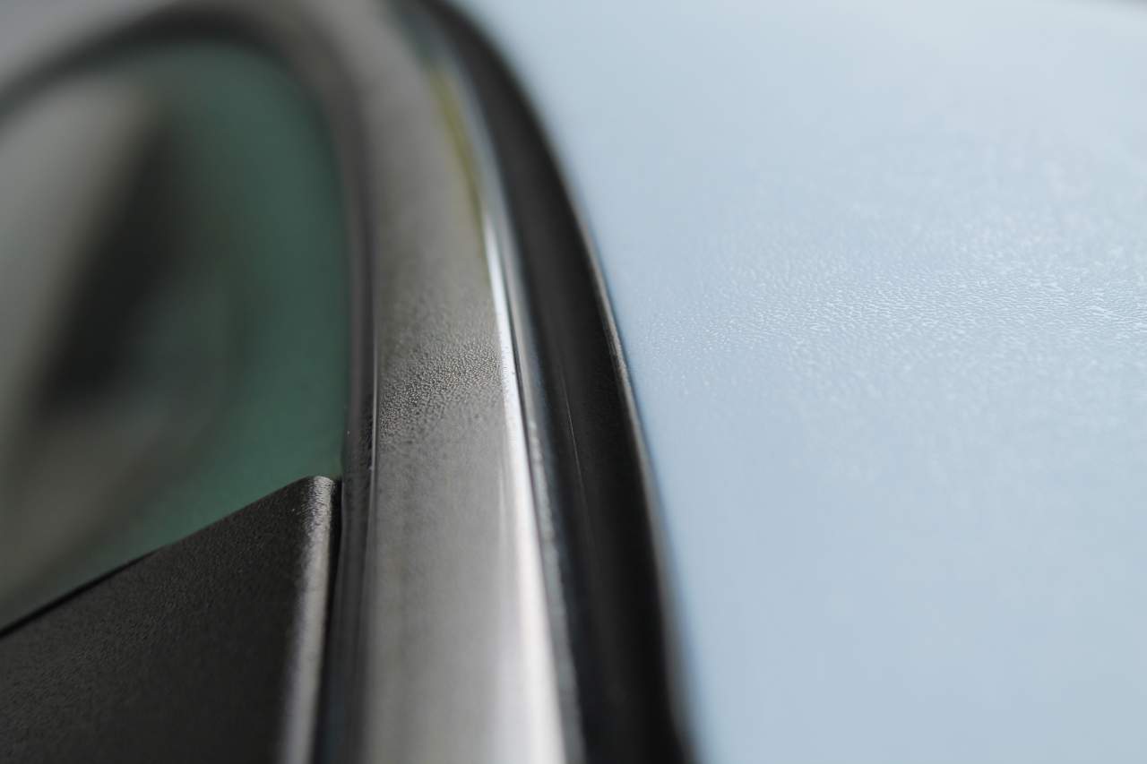

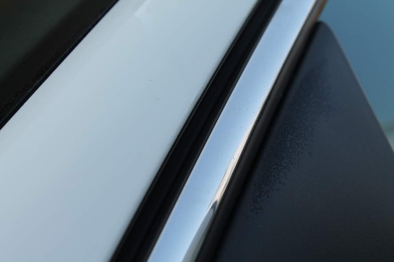

Comunque a vedersi le mie, non mi sembra nulla di anomalo a parte lo scalino che si può vedere nella prima foto dallo sportello anteriore a quello posteriore ma non so se è un difetto.

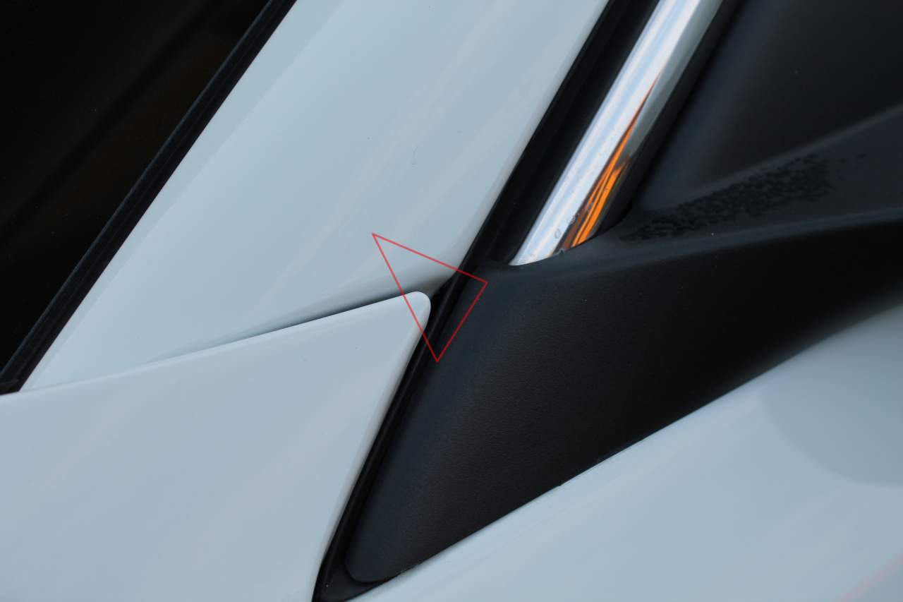

Se proprio c'è un problema penso questo possa essere in questa fessura da coprire qui...
a voi com'è in quel punto?

Personalmente ho risolto con il metodo di BlueShark.
Il metodo sta nel mettere una strisciolina di nastro isolante in direzione della feritoia visibile sotto lo specchietto retrovisore e consultabile > in questa pagina <

Ho messo anche io del nastro isolante nella fessura che permette la rotazione degli specchietti...vi farò sapere se ho risolto!
Oggi ho percorso un po' di km, il fruscio è leggermente diminuito. Ma la fonte di fruscio più forte proviene dai finestrini... Quindi dovrò trovare una soluzione o alzare il volume della radio!
Per quanto riguarda il fruscio degli specchietti retrovisori io ho risolto con del nastro isolante. Inizialmente anch'io avevo un'altro fruscio che sembrava provenire dai finestrini ma è sparito da solo, quindi, ipotizzo qualcosa che si muove che poi si è assestata al suo posto.
