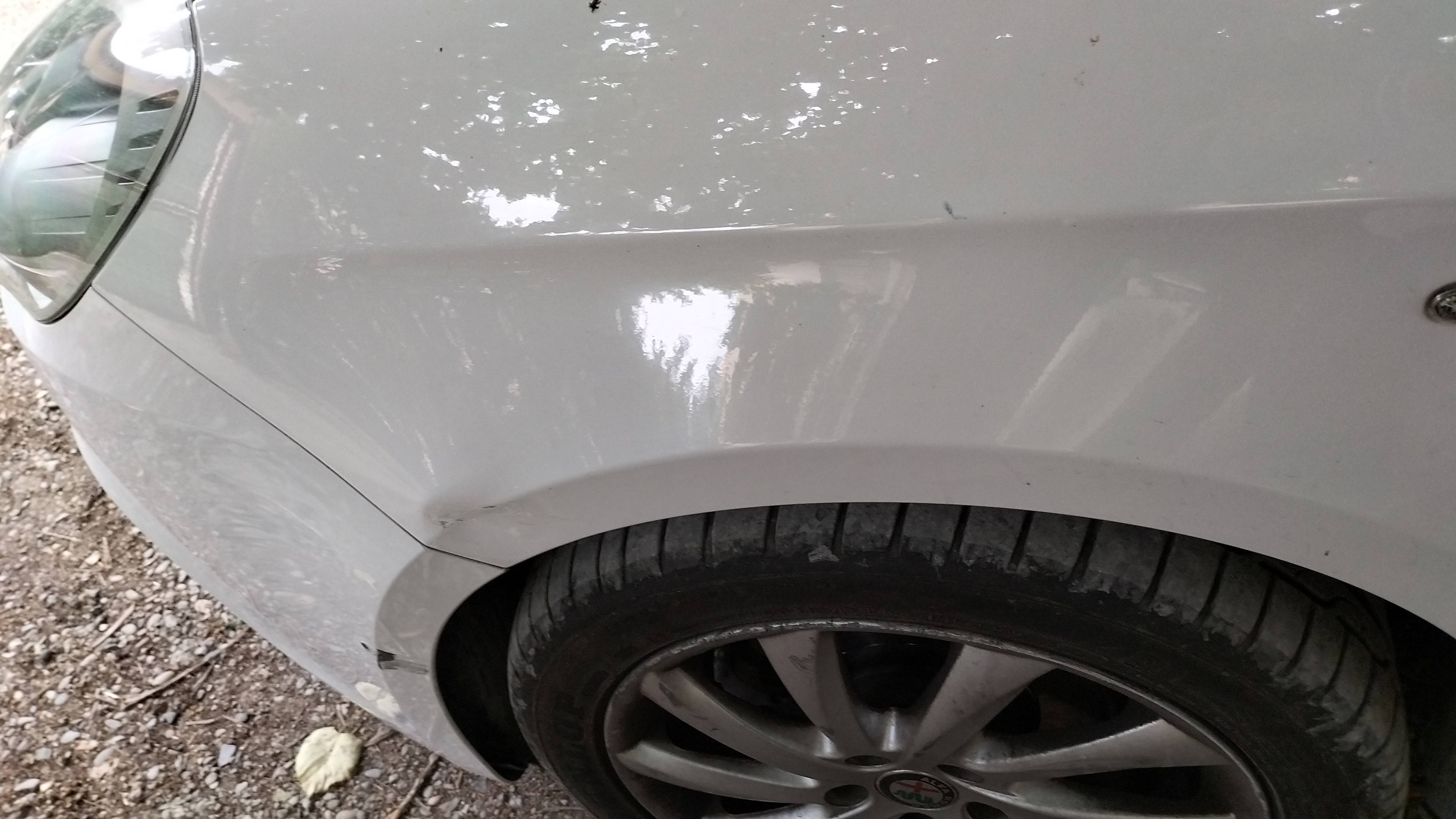

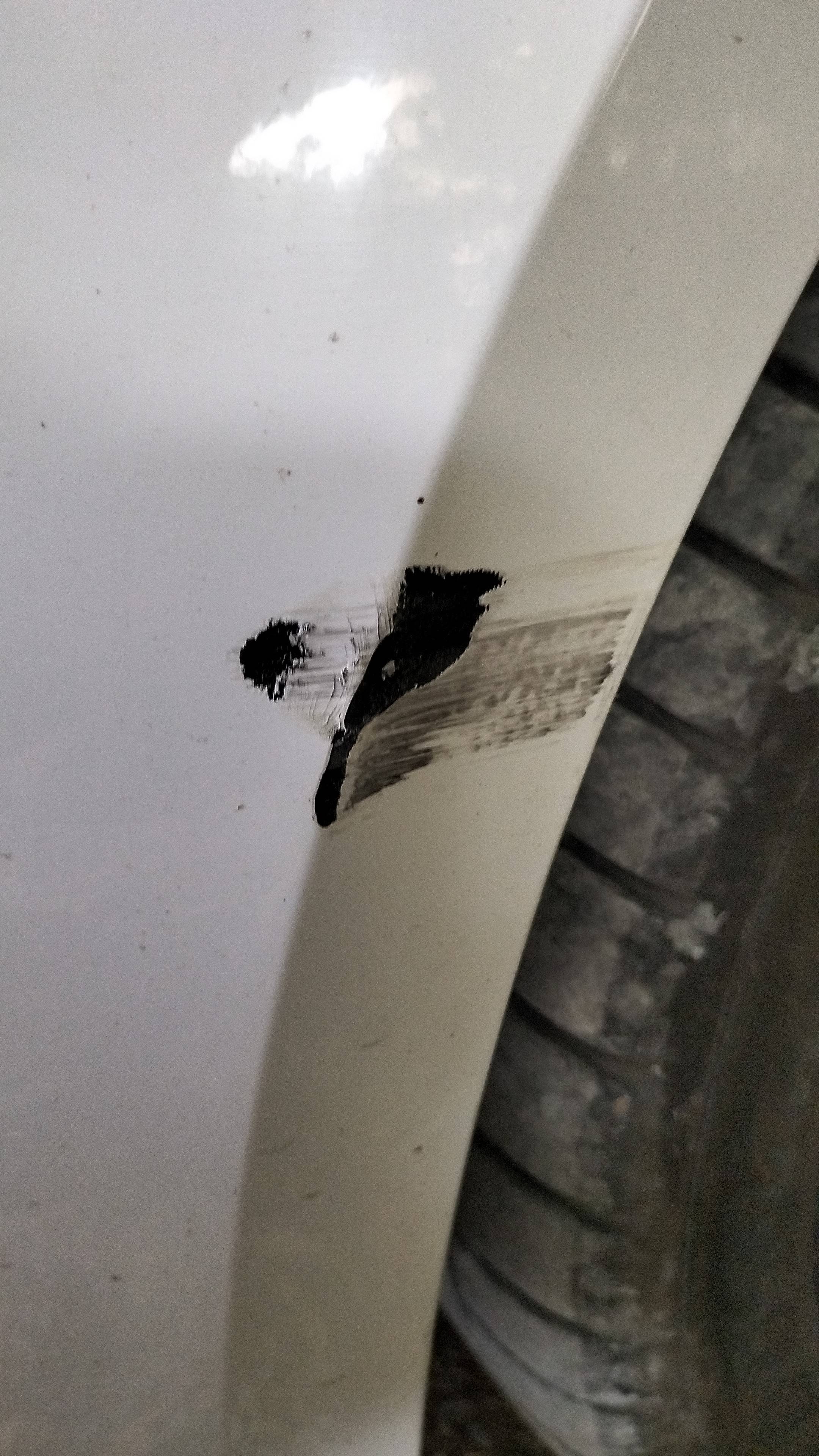

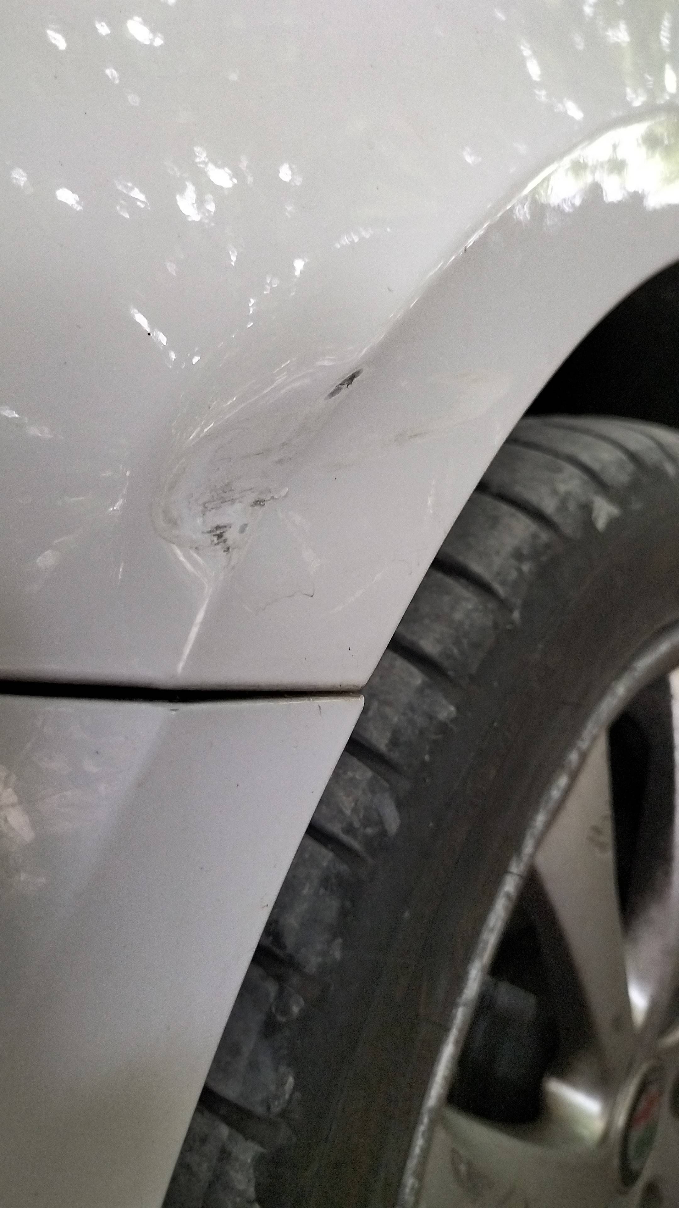

Sono un alfista sfegatato, ho avuto solo alfa da quando ho preso la patente e tratto la mia Giulietta come una figlia.
Oggi a causa di un colpo di sonno ho rigato il parafango su una stradina di montagna.
Vi allego le foto.
"Premetto sto ancora piangendo."
Secondo voi il "danno" che ho fatto è facilmente riparabile? Costoso?
Grazie a chi risponderà
    717.1 KB · Visualizzazioni: 193
    971.4 KB · Visualizzazioni: 180
    619.8 KB · Visualizzazioni: 181
Il danno e’ riparabile da un bravo carrozziere: vanno sistemati il paraurti ed il passaruota, sfumando adeguatamente. A spanne siamo sulle 400 -500 euro
Reazioni: Ro60
Io ho trovato auto in circa queste condizioni al uscita di un centro commerciale… qualcuno ha fatto manovra.. ho passato pasta abrasiva e rimuovi resina e sono riuscito a tirare via la maggior parte dei segni neri ecc ovviamente un po’ si vede se si toglie colore o ci sono botte li non si può fare molto ma i segni strisci ecc vengono via di solito prova tanto più danni non fai e comunque in caso in carrozzeria per ripristinare al 100% ci devi andare

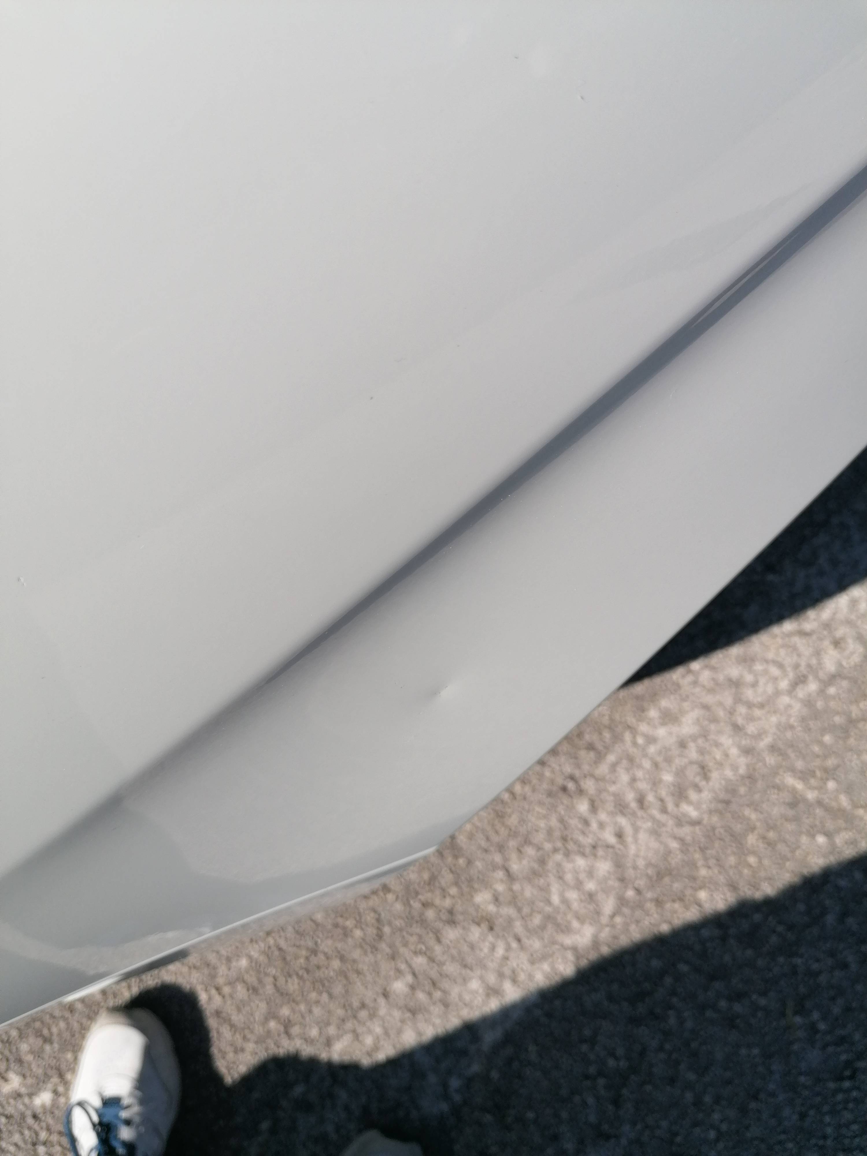

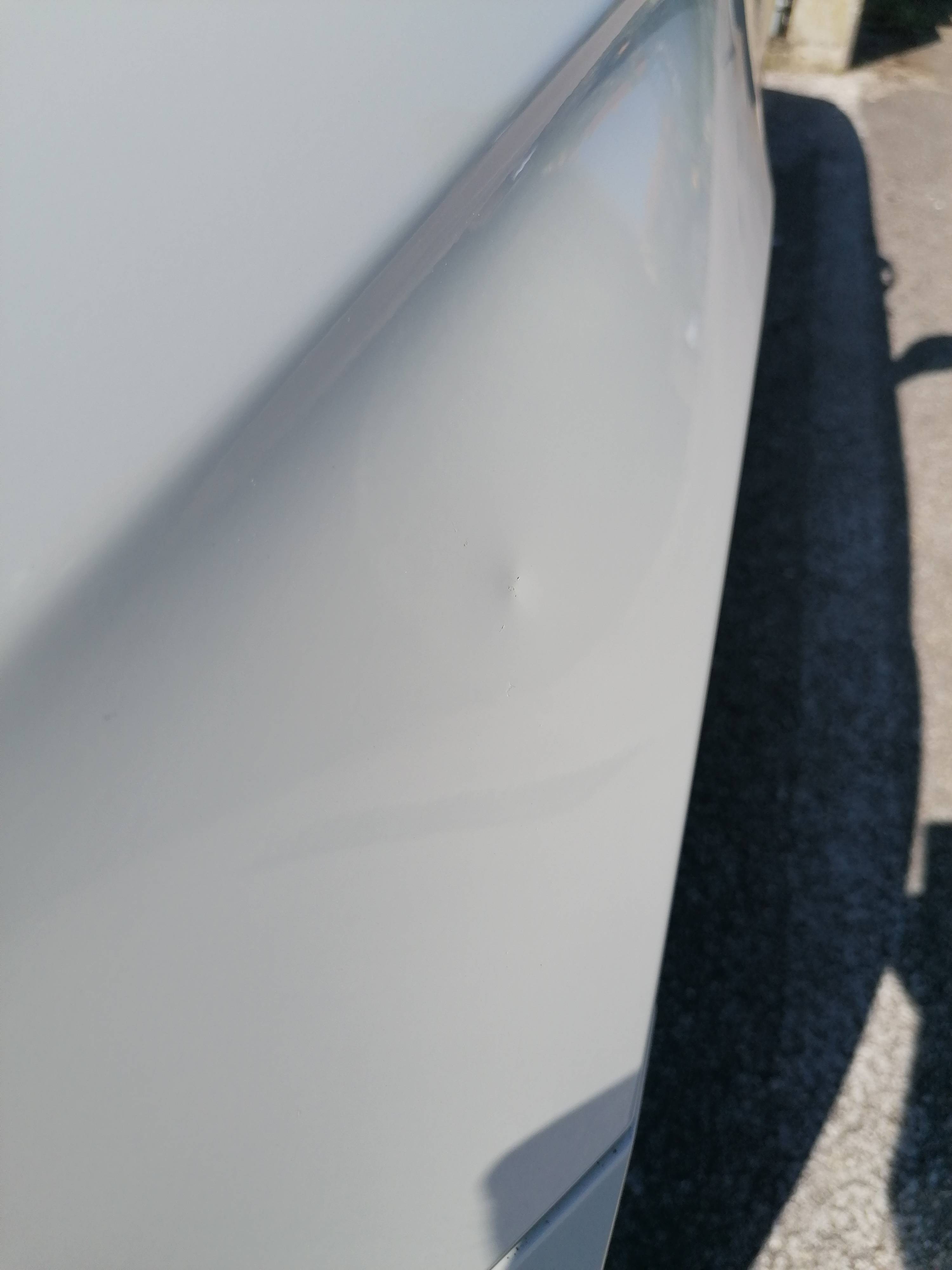

Spero di essere nella sezione giusta.
Stamattina mi sono accorto di questo
Non so se si vede..... Premetto che ieri dove ho parcheggiato non c'erano auto nelle vicinanze, né appena fatto e neanche al ritorno.
Ci sono anche piccoli punti di vernice saltata.... Che può essere?
