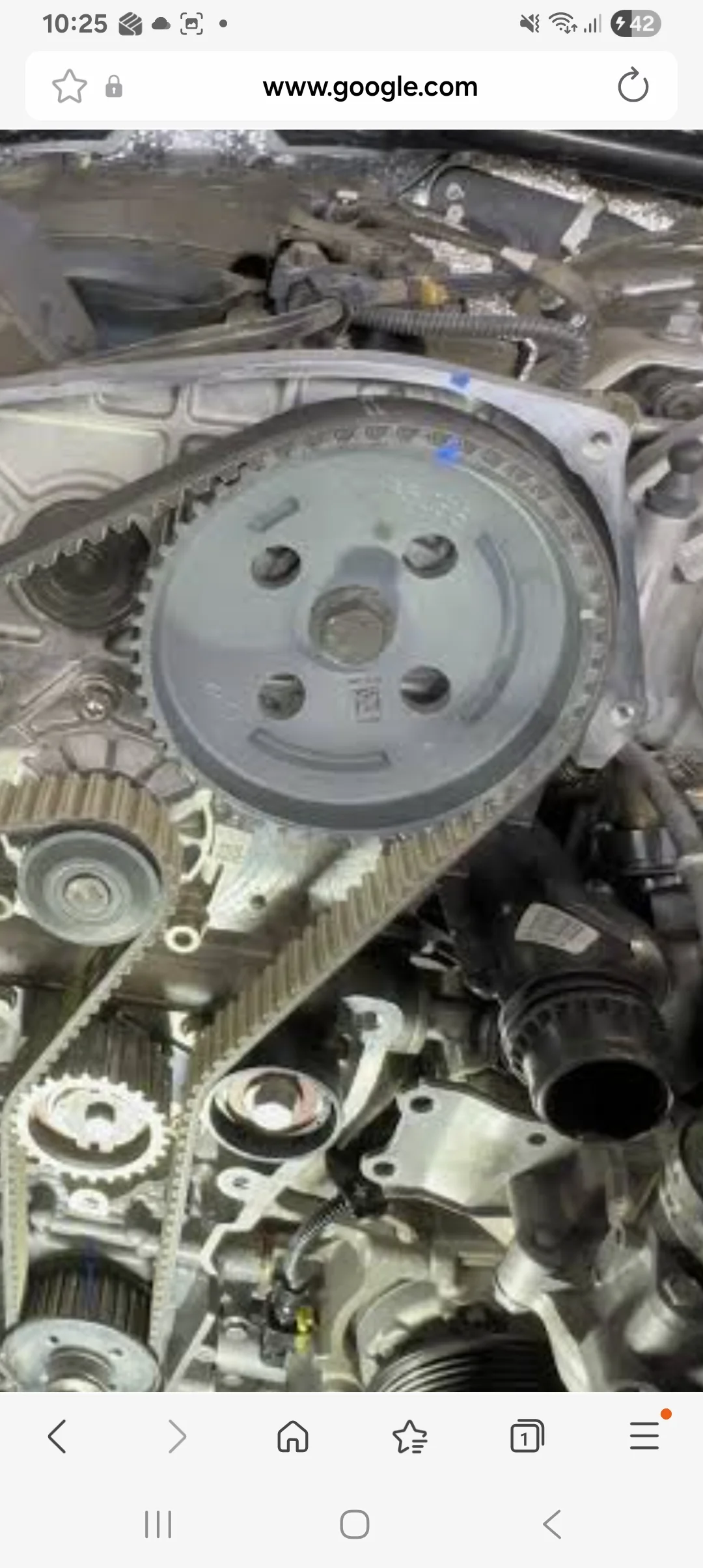

    133.8 KB · Visualizzazioni: 35
Questa ruota non viene smontata durante la sostituzione della cinghia di distribuzione.
Sì, la puleggia è dotata di chiavetta, ma presenta comunque un piccolo gioco angolare di alcuni gradi.
Questo gioco è voluto dal costruttore e serve proprio a:
  • compensare le tolleranze
  • permettere una tensione uniforme della cinghia durante la regolazione
  • evitare carichi anomali su albero a camme e cuscinetti
Durante la messa in tensione, la puleggia non viene smontata, ma allentata quel tanto che basta per consentire questo minimo movimento.
Una volta impostata correttamente la tensione con il tendicinghia, la vite viene poi serrata secondo la procedura prevista.
Quindi sì, la presenza della chiavetta non esclude un leggero debattimento angolare, ed è proprio questo che permette una regolazione corretta della distribuzione.
