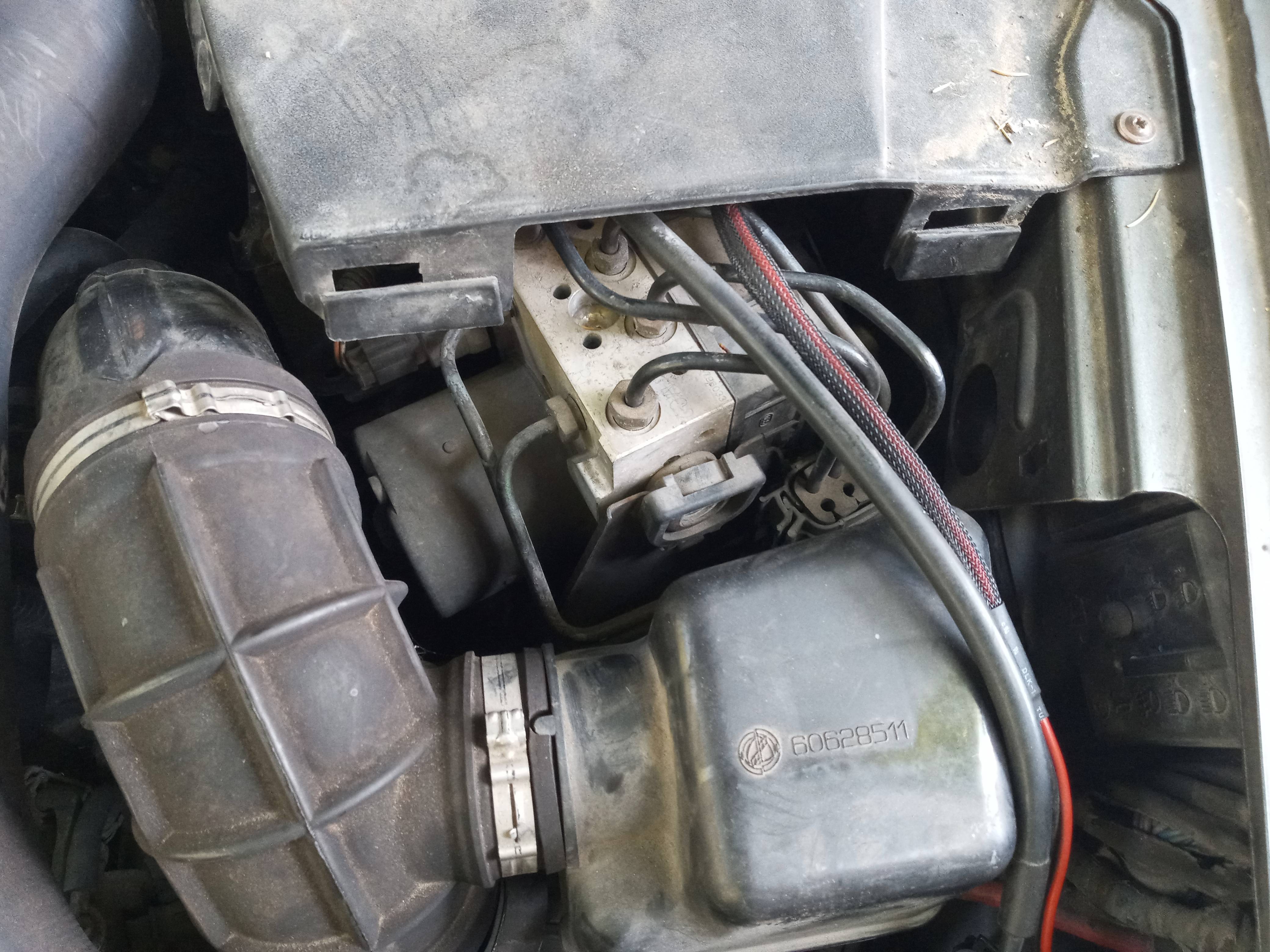

da un po' di giorni sono accese le spie dell'ABS e del freno (quella con il punto esclamativo).
L' auto sembra freni normalmente per quanto non faccio brusche frenate.
Allego la foto del motorino che ronza.
Stamattina sono sceso a controllare: ronzava incessantemente. L' auto va in moto e ho fatto un giro.
Attendo vostre!!

Come sospettavo... al momento non hai molte possibilità se non di togliere il fusibile dell'ABS per evitare di scaricare la batteria ma anche per non causare danni al motorino.
Ti consiglio un elettrauto, anche generico, che sappia identificare il fusibile giusto.
Fai attenzione nella guida in quanto ti manca (già adesso) l'assistenza adell'ABS, comunque i freni funzionano normalmente.

Molto probabilmente abs dovrà essere sostituito puoi cercare uno usato perché nuovo costa abbastanza e non ne vale la pena..

Non è detto che sia guasto dove senti il rumore anzi probabilmente è la centralina.
Pertanto prima di sostituire qualsiasi cosa fatti fare una bella disgnosi.
I freni utilizzati con le normali modalità funzionano come prima del guasto, il problema sorge nelle frenate di emergenza e su fondi a bassa aderenza.
