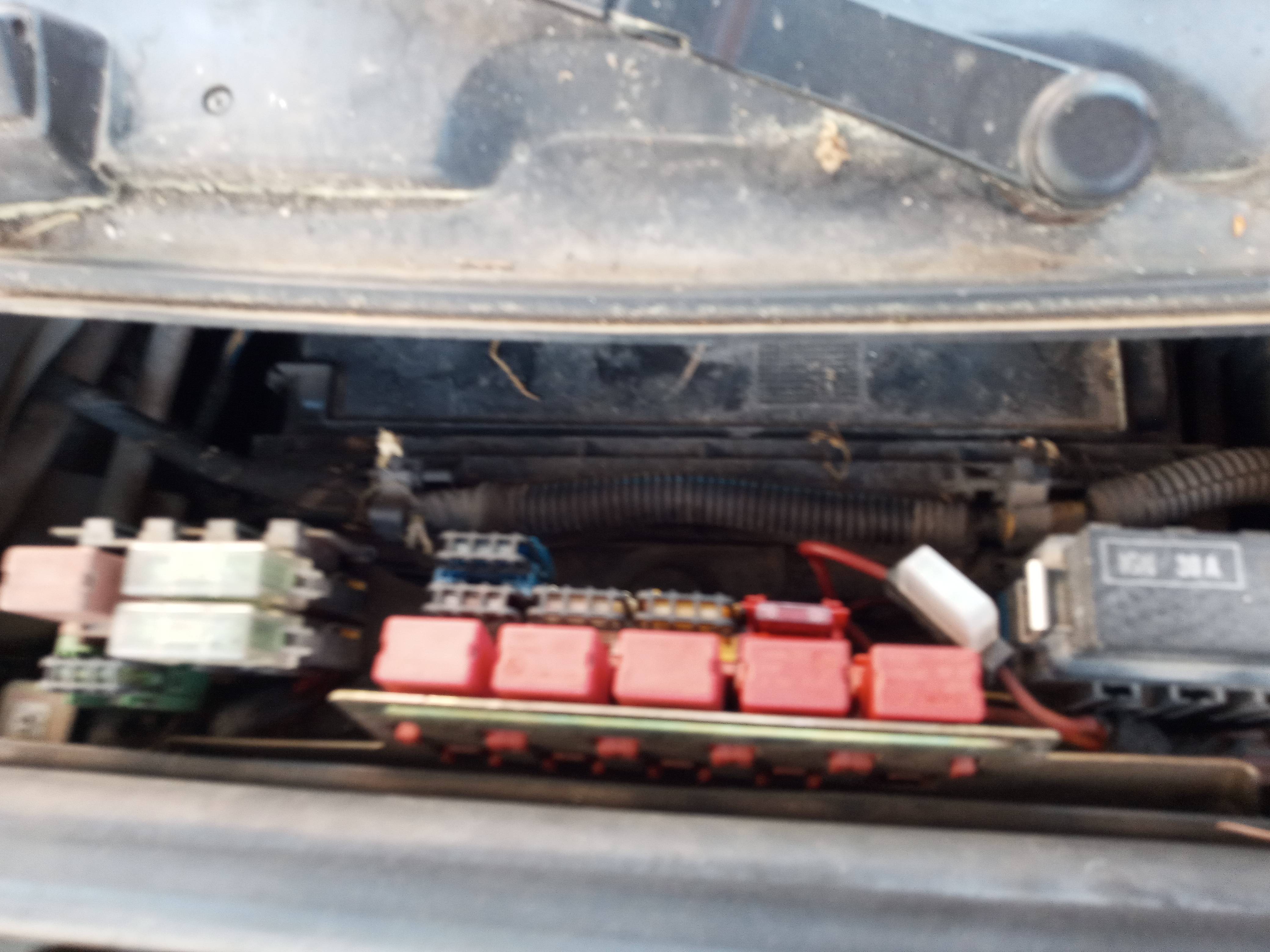

Se togli il fusibile impianto funziona ma senza abs come le auto precedenti che non lo avevano il problema è che le auto con abs di solito non hanno il ripartitore di frenata e dietro se freni un po’ deciso quasi sicuramente blocca…si può usare ma bisogna avere molta attenzione…
Mi riferisco al fusibile dell'ABS
Anno di costruzione?
In alternativa potresti staccare il connettore connesso alla centralina ABS, perderesti tutte le cose già citate + il tachimetro/contachilometri.
Forse è meglio se stacchi la batteria e lunedì ti cerchi un elettrauto/meccanico.

Vedo se riesco a rintracciare il fusibile.
