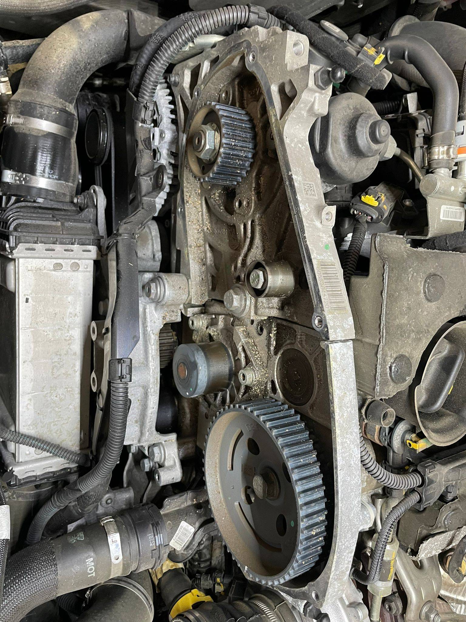

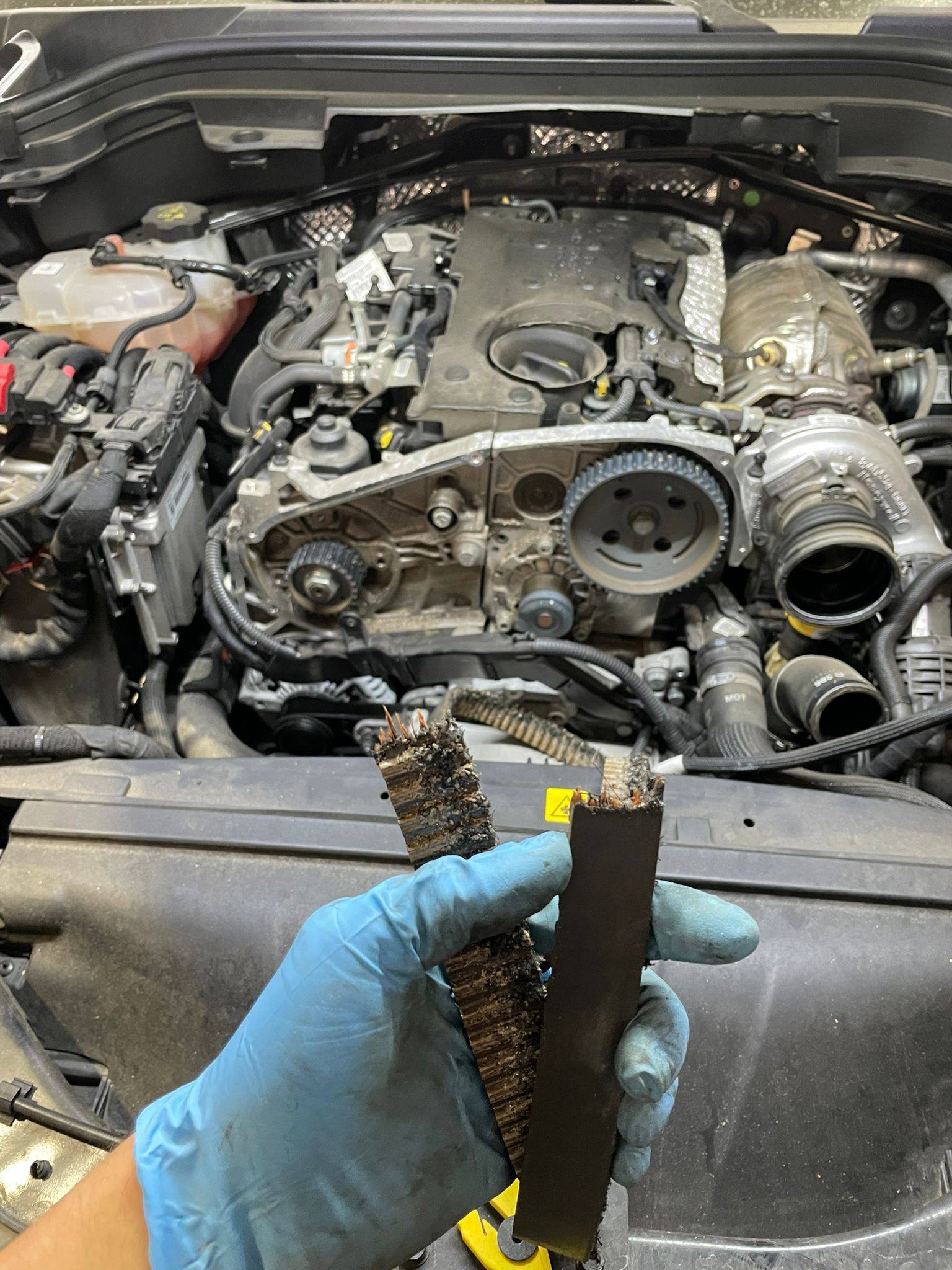

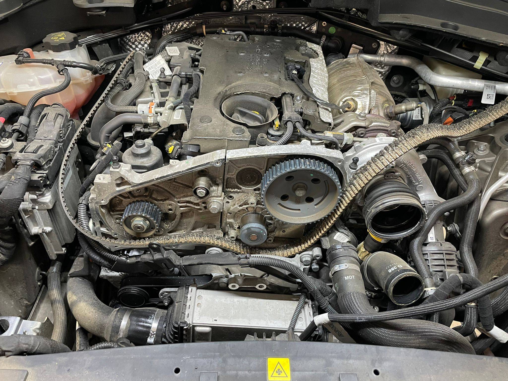

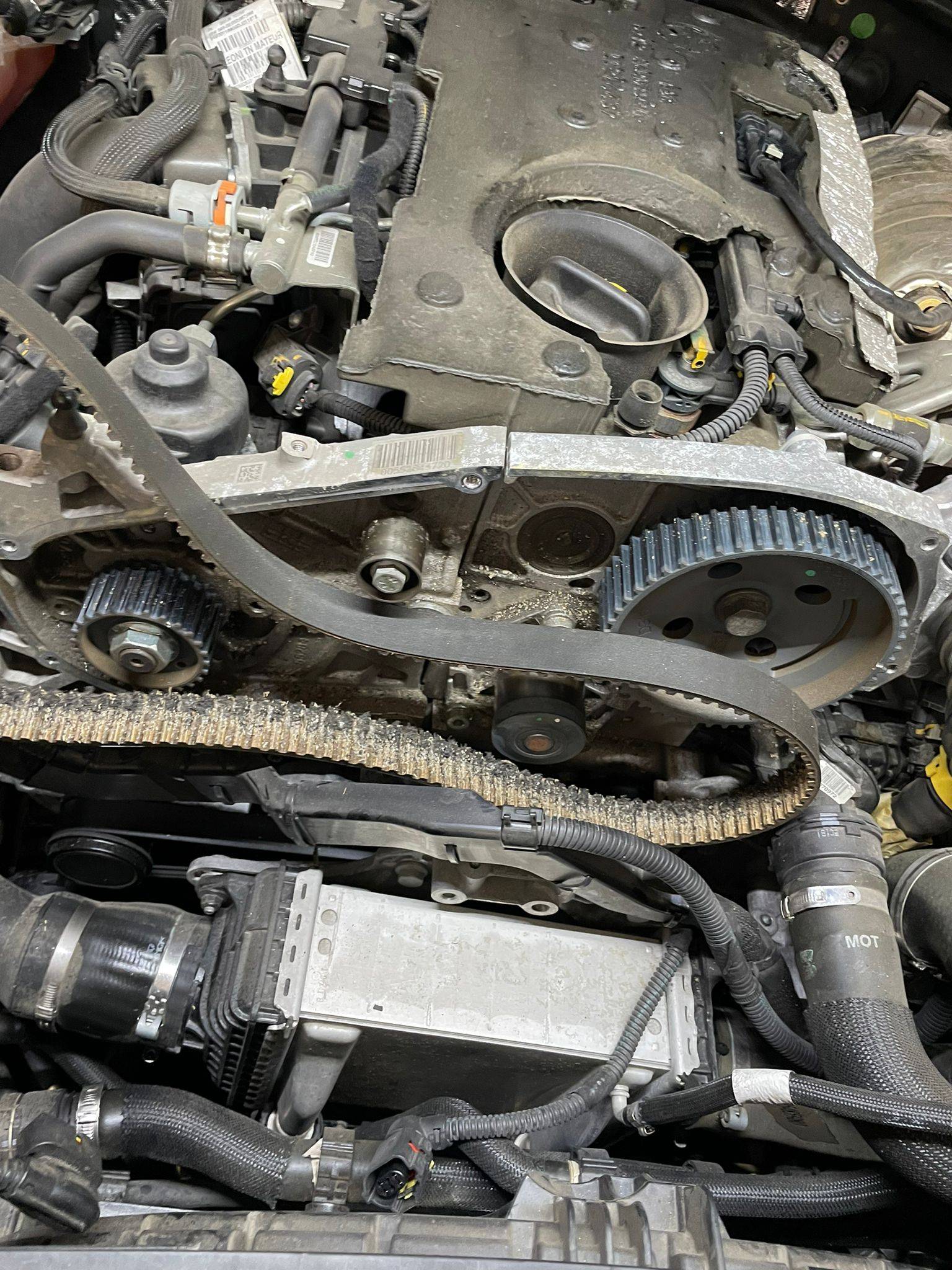

Ciao anche io ho avuto il tuo stesso problema rottura della cinghia per colpa del lamierino. Alla fine come ti e finita alfa romeo e intervenuta al guasto o si è lavata le mani. Perché officina dove ho l'auto mi ha già detto che alfa non copre i danni. Ora sono in attesa di tutta la documentazione per aprire un segnalazione con il numero verde. Se hai modo di darmi più info come muovermi ti ringrazio tantissimo. Ti allego delle foto.
    489 KB · Visualizzazioni: 359
    585.2 KB · Visualizzazioni: 400
    380 KB · Visualizzazioni: 398
    524.8 KB · Visualizzazioni: 478
