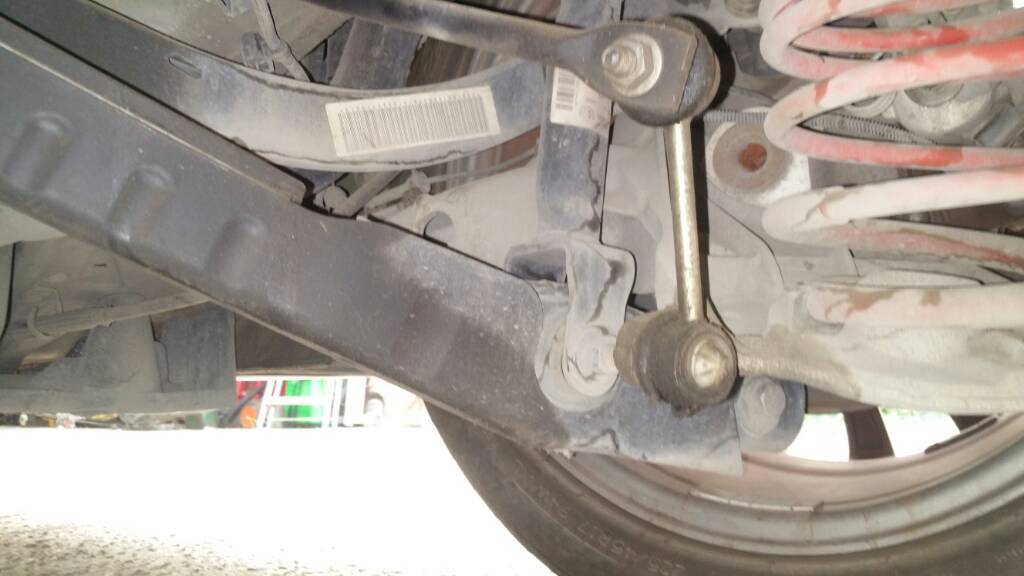

Io personalmente non li ho mai cambiati, ma se sviti i dadi che tengono il fusello da una parte sulla barra e dall'altro sul mozzo dovrebbero venir via anche senza estrattore, Purché le ruote posteriori le tieni alla stessa altezza da terra e con lo stesso carico (o senza carico) cosicché la barra è in posizione neutra e non forza su nessuna delle due biellette.
Ma infatti dentro questa vite dovrebbe esserci un incavatura. Probabilmente serve una chiave esagonale.
Si è una chiave esagonale
