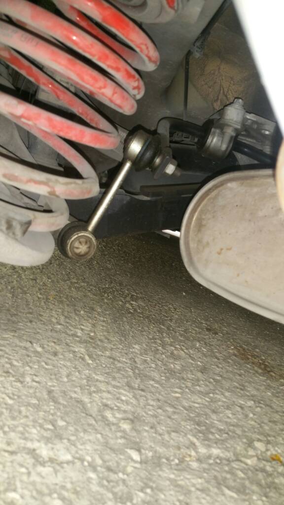

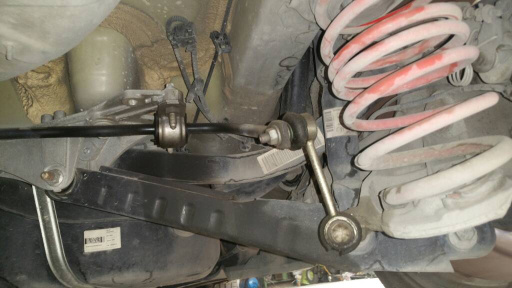

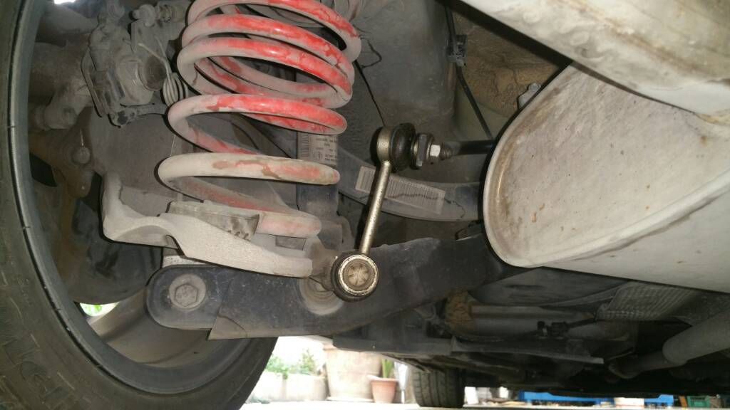

Si certo, quelli dietro si vedono a vista d'occhio, quelli davanti basta sterzare che dovrebbero vedersi, sono dei tiranti che vanno ad attaccarsi all'ammortizzatore
sospensione ant..jpg n.5 bielletta - ex 51805870 - new50515276 sx/ds €28,88
sospensione post..jpg n. 4 bielletta - 50515274 sx / 50515275 ds entrambe €25,83

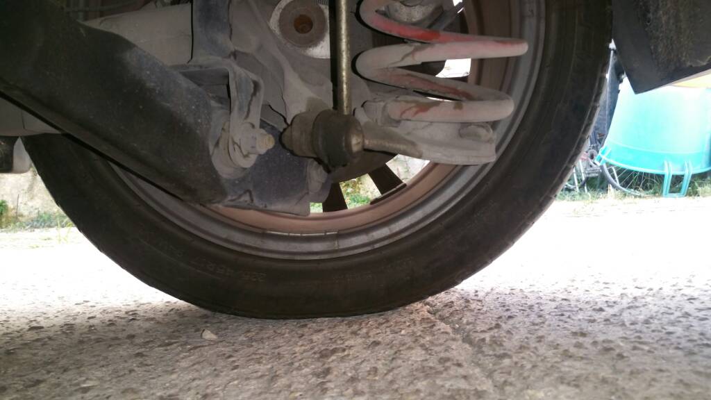

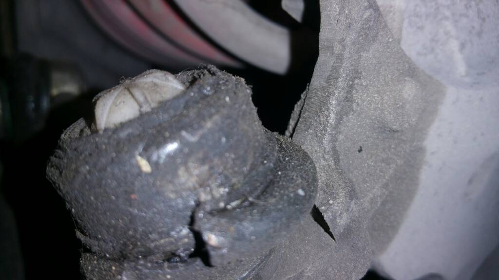

Sollevare la vettura sul ponte e verificare se i tiranti presentano usura sugli snodi occorre la sostituzione
cambiati ieri, erano totalmente distrutti, sembrava che l'avantreno si stesse spezzando.
lavoro molto semplice da fare anche a casa, l'unica accortezza è quella di sollevare entrambe le ruote in contemporanea.

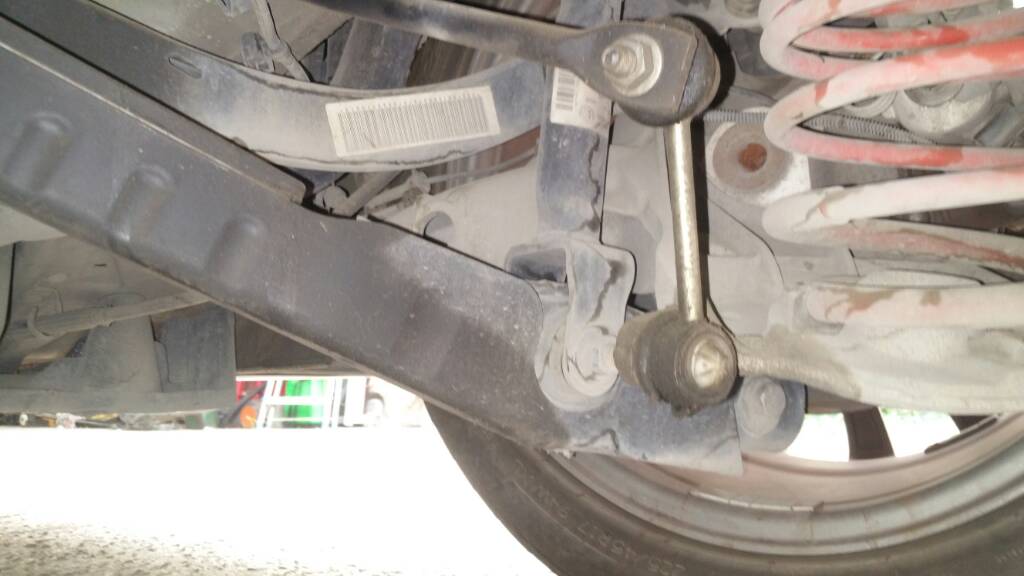

Lato sx
Ciao ragazzi vorrei cambiare le due biellette, lo vorrei fare a casa visto che è abbastanza semplice, ho sia il crick che i castelletti, volevo sapere come dovrei procedere, smontare tutta la barra stabbilizzateice oppure solo le due biellette? Se potreste darmi dei consigli vorrei fare anche una video guida.
