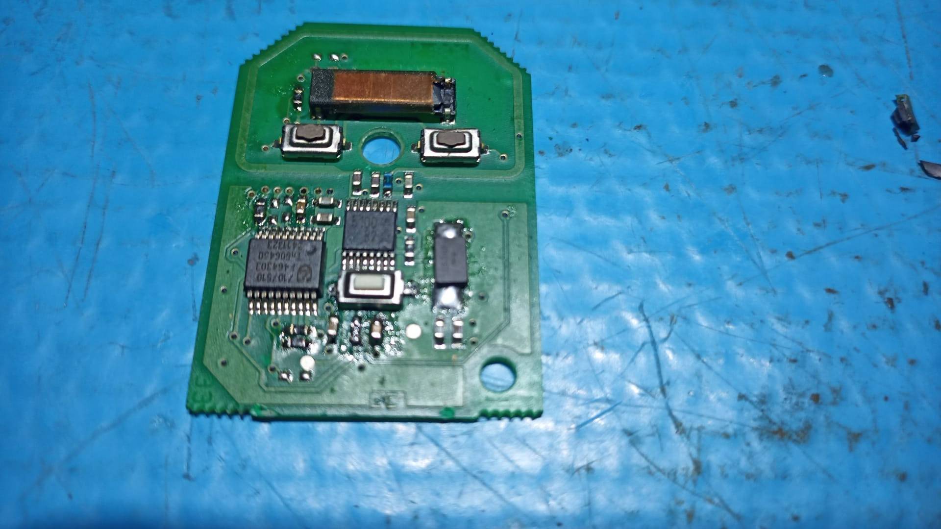

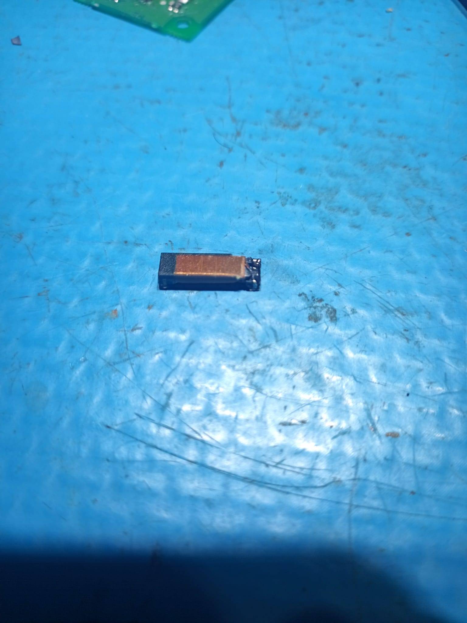

Salve a tutti (non riesco a capire come mettere il titolo alla discussione, scusate) Il cane ha ben pensato di mordere il telecomando della mia auto. Ho sostituito i componenti persi grazie ad un amico che ha pure lui la 159 e ora l'auto apre e chiude da telecomando ma inserendola mi appare il messaggio "chiave eletttronica non riconosciuta". Controllando mi sono accorto che l'antenna del trasponder e' spaccata (allego foto). E' possibile semplicement cambiarla o dovrei riprogrammare qualcosa? Grazie

Pardon, ecco:
Mi chiedevo, e' solo un antenna o c'e' qualcosa da riprogrammare?

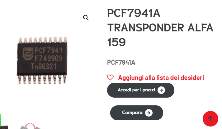

Me lo chiedo perche' cercando trasponder per 159 mi appare questo (foto 3) e non il solito cilindretto di vetro

Pardon, ecco:

Grazie mille. Su amazon ci sono recensioni di persone che l'hanno solamente sostituito senza dover riprogrammare nulla e questo spiegherebbe anche perche' se il telecomando e' scarico la macchina non riconosce la chiave oltre a non aprire le porte (diversamente da quelle con il trasponder nel guscio o nella chiave che funzionano senza alimentazione)

Ho sostituito l'antenna con uno da un altro telecomando e niente da fare , poi ho scambiato il chip trasponder della terza foto e miracolo! Funziona tutto. Ora ho il dubbio se potesse funzionare anche con un antenna generica ma non lo scopriro'. ho chiusoo con le chiavi...
...almeno finche' un altro cane non me la mangia :)
