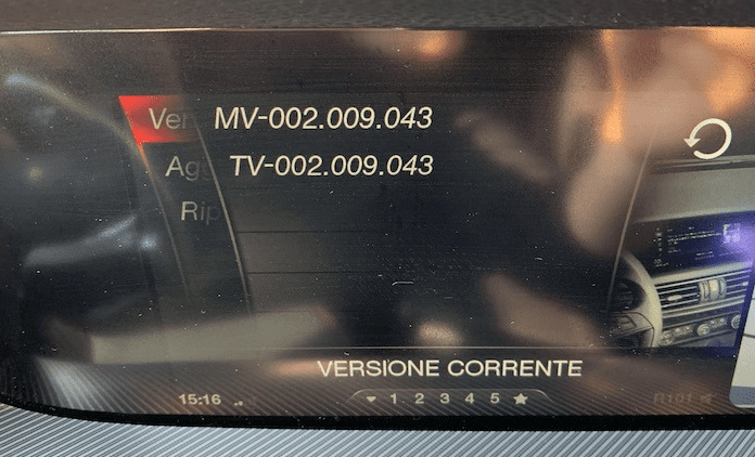

quando dici 043 intendi 002.009.043 o 002.010.043 ?
Se è la prima ti conviene aggiornare alla seconda e poi, in ogni caso, dissociare il telefono e rifare l'accoppiamento.
mi pare di sì... da AlfaConnect gli do gli accessi... Ma il sys dell'infitainment si può agigornare da soli giusto? Dove si trova la release?
