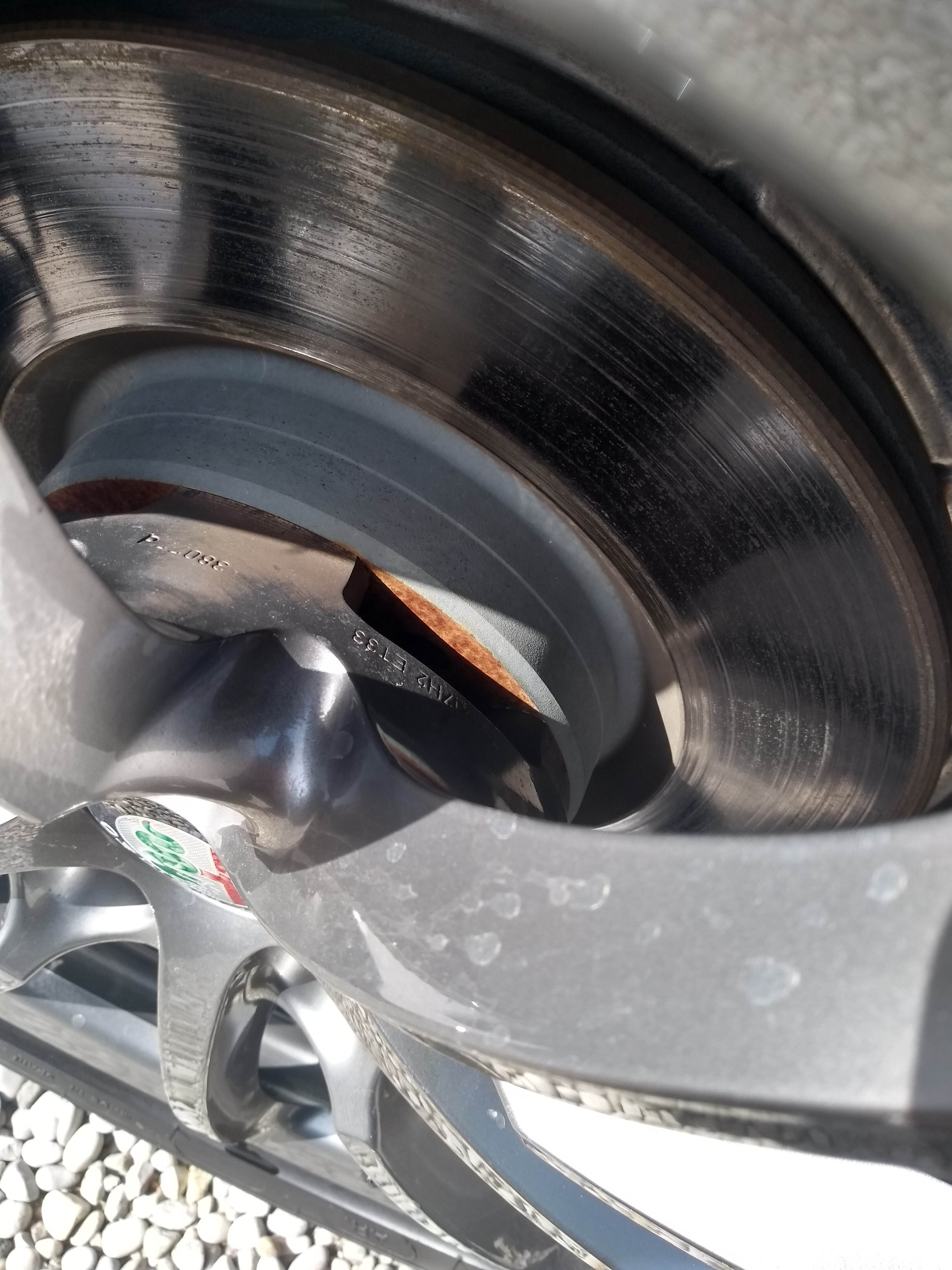

Ciao a tutti, oggi smonterò i due cerchi posteriori della mia Giulia per verniciare la parte che si vede arrugginita tra disco e cerchione.

Buona idea. Quella parte non è trattata perché a contatto con il cerchio. Se puoi usa lo stesso grigio della parte trattata, oppure nero opaco

Se posso darti un consiglio usa uno spray "zincante", attecchisce bene senza particolari trattamenti e resiste ad intemperie e temperature elevate... ;)

Ottima idea lo spray zincante...quando cambi i dischi in base alla marca che monti se non originali, dopo un po' di tempo fanno la ruggine perché non hanno quella vernice grigia ed è bruttissimo da vedere da fuori soprattutto quando hai i cerchi con i fori larghi.

Io ho verniciato i dischi e i tamburi su ogni auto da che ho l auto perché vederli arrugginiti mi stava sul c.....Resiste parecchio tempo anche la normale vernice spray .Puoi dargli lo zinco e poi la vernice della tinta che vuoi
